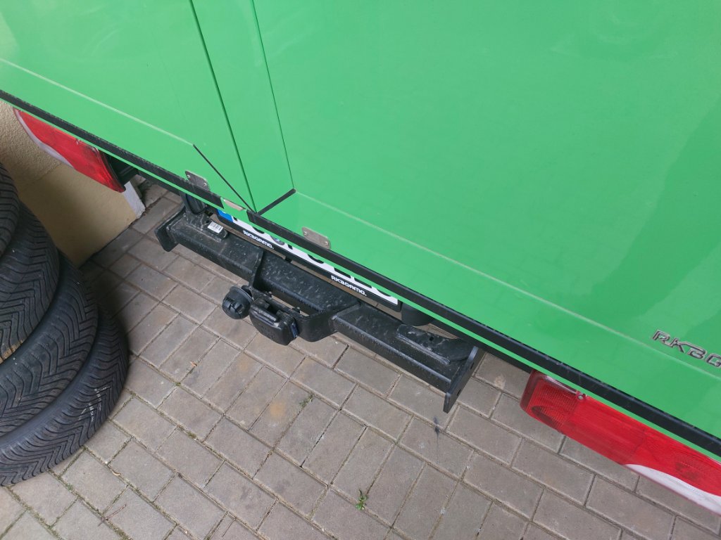

Hey, gibt es für die AHK eine klappbare Trittstufe?
Gruß grünersprinter

Die feste Trittstufe gibt es, aber wenn das Fahrzeug damit länger als 6m wird benötigt das Fahrzeug die seitliche Beleuchtung (bei abnehmbarer AHK ist das Fahrzeug unter 6m!). Alleine das Material ohne Montage kostet schon mehr als 1500 Euro. Die Beleuchtung kann man natürlich auch weglassen, aber dann verliert das Fahrzeug formal die ABE. Der Ersatzteilverkäufer in der MB-NL war selber überrascht, was das System bei meinem Fahrzeug für die Trittstufe alles an zusätzlichen Materialpositionen ausgeworfen hat. Eine klappbare oder zumindest leicht demontierbare Lösung wäre natürlich nicht schlecht.
