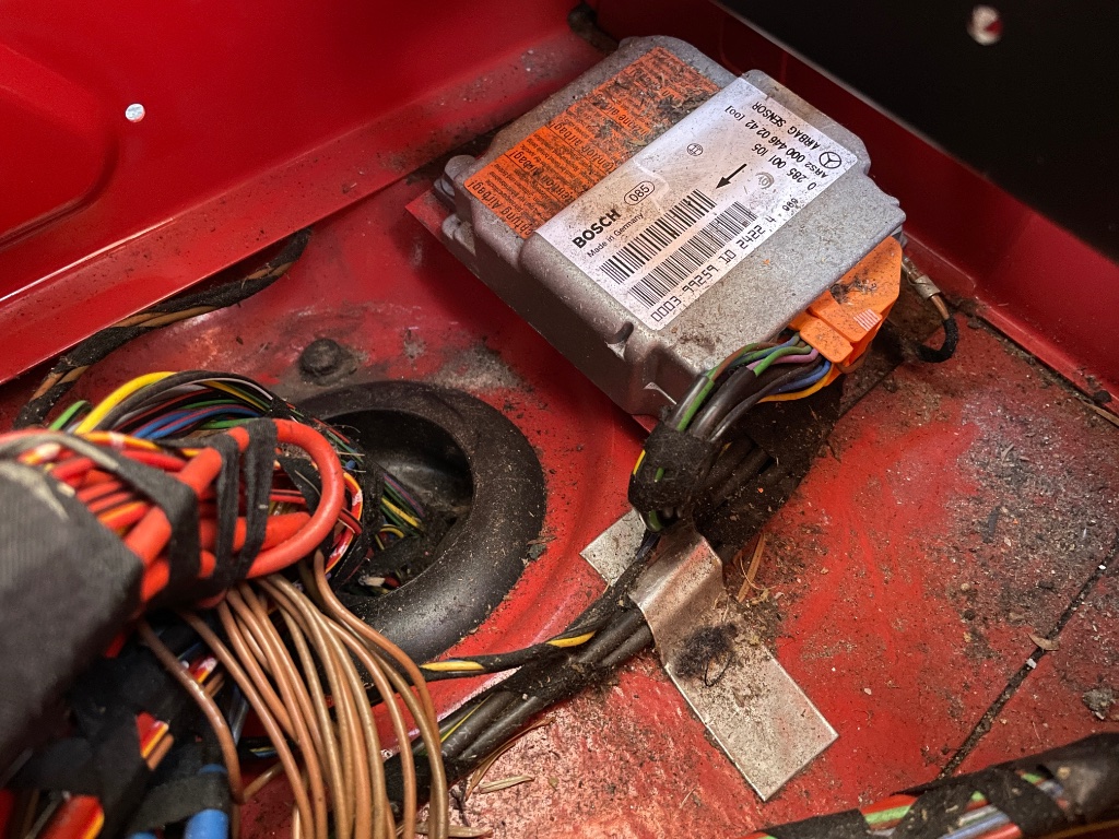

Re: Nachrüstung Beifahrer Airbag
Airbag-Steuergerät liegt unter dem Fahrersitz hinten rechts am Boden. Siehe Bildt. Es hat einen orangen Stecker, einen nach vorne zeigenden Pfeil und Schriftung "Airbag Sensor".
Vielen Dank für diese Info, genau an der Stelle sitzt bei mir ein großer Kasten mit einer schwarzen Plastik-Abdeckung darüber. Dann wird das Steuergerät wohl genau da drunter liegen.
