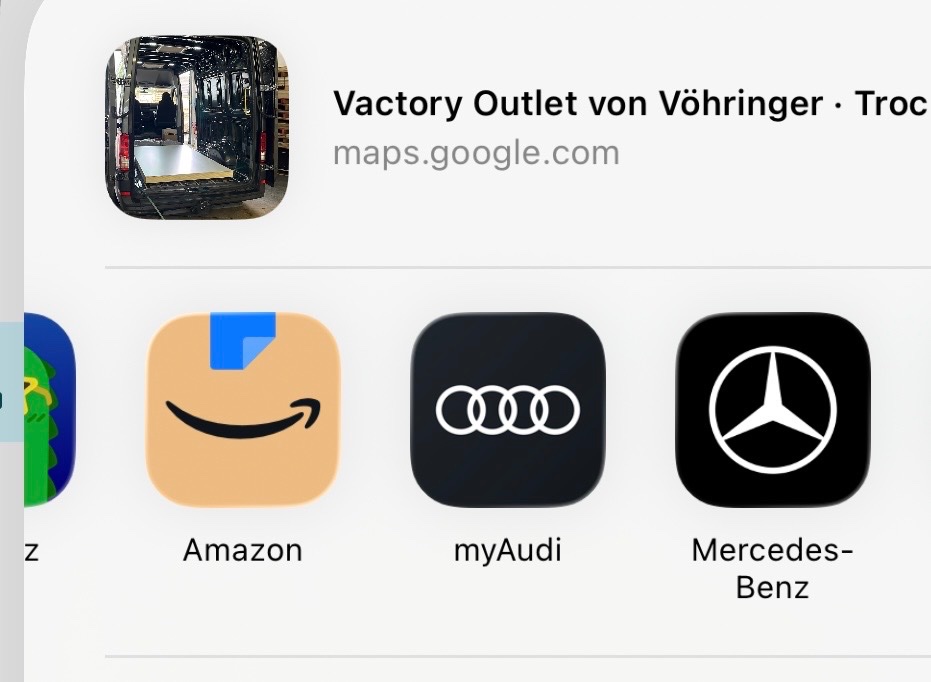

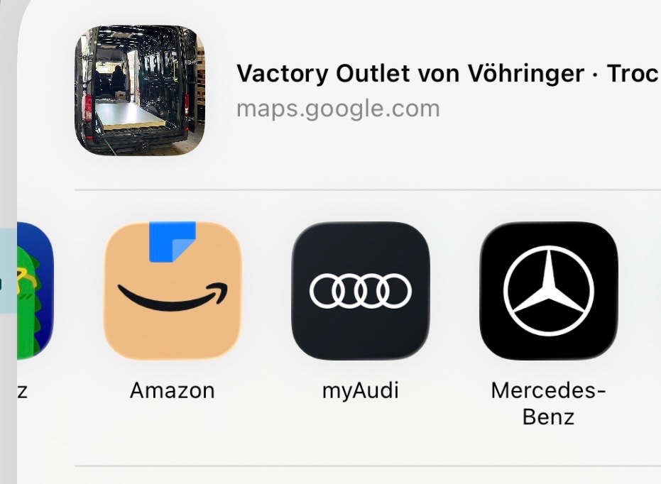

kannst Du mal in google maps (app) probieren, einen Ort -> Teilen -> nach rechts scrollen, bis Mercedes Benz kommt:
und das darüber zu senden?
das funktioniert bei mir zumindest sehr zuverlässig …

Du brauchst nichts weiter auszuprobieren.eliwan hat geschrieben: 05 Mai 2026 19:45 @Bernd: Habe alles ausprobiert. Leider erfolglos. Fahrzeug ist jedenfalls fest mit MBUX und Apps verknüpft. Kann soweit alles abrufen und remoten.
Nur eben Send2Car geht nicht.
Muss man eigentlich in Fahrzeugnähe sein wegen einer BT-Verbindung? Send2Car funktioniert doch wohl via Mobilfunk-Datenübertragung, unabhängig ob ich in Fahrzeugnähe bin?!
Dieses Problem ist bekannt und tritt sporadisch auf und es liegt am Server von MB.
Ich hatte es bisher 3x und kenne 4 WoMo Nutzer bei denen es damals auch war.
Es fehlt nichts bei Dir und es ist nichts kaputt und auch ein Update bringt nichts.
Witzig ist das es zeitlich versetzt auftrat bei den vier Freunden.
Einer hatte noch senden an - drei Tage später wars weg.
Dann war es 14 Tage später bei ihm wieder da bei mir jedoch nicht.
In den letzten 2 Jahren trat es - leider - immer im Mai auf - wenn wir im Urlaub waren.
Leider ist die Software bei MB mit Abstand die schlechteste in Fahrzeugen die ich kenne und ich habe eine Softwarefirma und weiß ein bischen wovon ich rede.
Fehler nicht abzufangen mit korrekten Meldungen ist Amateur und nicht Profi und das letzte.
Korrekt müßte da wenigstens stehen:
Der Dienst ist im Moment nicht verfügbar.
Stattdessen wird die Sourcecode Compiler Fehlermeldung an den Kunden gegeben.
Meine Vermutung mehr habe ich nicht.
Wenn die Kundendatenbank mal wieder abgestürzt ist oder gehacked wurde dann wird Kunde für Kunde neu aufgebaut.
Anders ist der zeitliche Versatz nicht zu erklären pro Kunde.
Normalerweise brauchst du nicht mal die App zu öffnen.
Du nimmst Google Maps oder Apple Karten und benutzt "teilen" wählst die MB App und dann funktioniert es.
Einfach warten irgendwann wird es wieder gehen.
Beste Gruesse Bernd

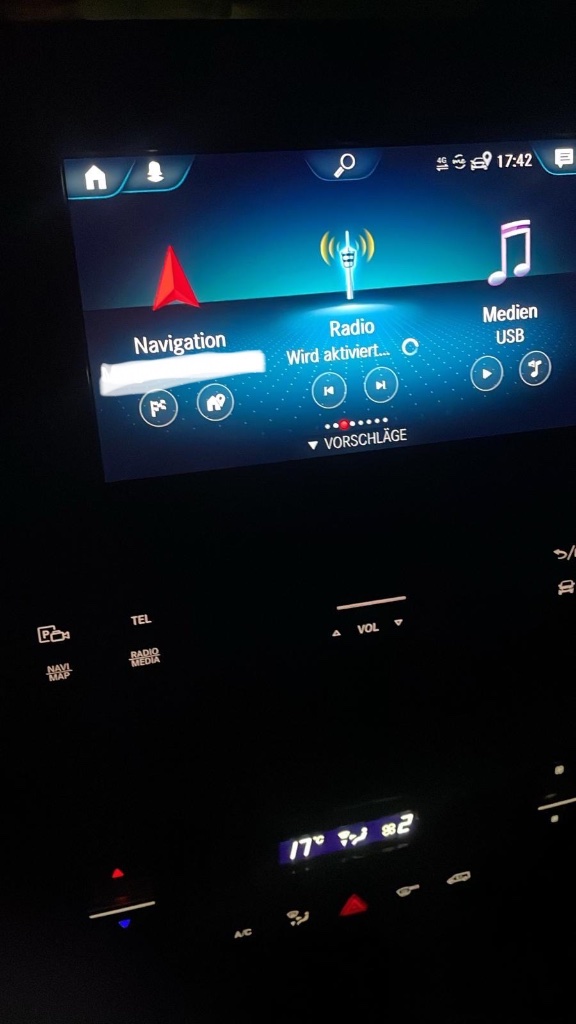

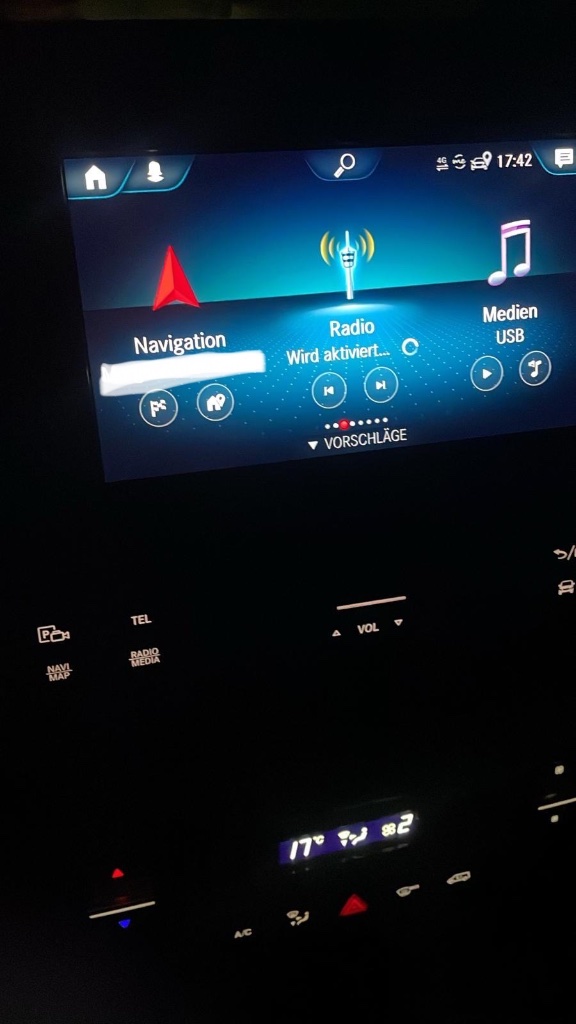

bei mir kam heute während der Fahrt urplötzlich während der Navigation ein großes Mercedes Symbol und die Navi war weg und 2 Minuten später wieder da
Sprich, es wurde ein Update gefahren, aber mit Sicherheit nicht das Kartenupdate in die mache ich immer manuell

Ich kenne keinen mit Hymer der nicht das Problem hatte mit dem teilen der Adressen.
Kürzlich ging das teilen mit Google nicht mehr - aber - mit Apple Karten ohne Probleme.

Und das dann, während ich gerade mitten durch die Stadt fahre und das Navi brauche. Was ist das denn? Und keiner regt sich über sowas auf...Alderan55 hat geschrieben: 09 Mai 2026 14:08

Sorry das ist völliger Unsinn, das Update läuft während laufender Navigation im Hintergrund, wenn fertig kommt nur die Meldung das zum fertigstellen das System neu gestartet werden muss . Aber auch das nicht sofort. Grade erst so gemacht.Höhlensprinter hat geschrieben: 09 Mai 2026 19:51Und das dann, während ich gerade mitten durch die Stadt fahre und das Navi brauche. Was ist das denn? Und keiner regt sich über sowas auf...Alderan55 hat geschrieben: 09 Mai 2026 14:08
Grüßle
Markus
Re: MBUX Navigation
Immer wieder schön in "sozialen" Medien wie Dinge die von Menschen so erlebt werden als barer Unsinn bezeichnet werden.Eisbär hat geschrieben: 10 Mai 2026 15:50 Sorry das ist völliger Unsinn, das Update läuft während laufender Navigation im Hintergrund, wenn fertig kommt nur die Meldung das zum fertigstellen das System neu gestartet werden muss . Aber auch das nicht sofort. Grade erst so gemacht.
Woher weisst du denn das ein Update läuft - wenn es im Hintergrund stattfindet?
Bei mir lief die Navigation und im Tunnel Rennsteig kam ein dickes fettes Mercedes Benz Logo für ca. eine Minute.
Danach war die Navigation mir der Originalroute plötzlich wieder da.
So etwas hatte ich bisher noch nie - während der Fahrt - weil ich meine Karten alle von Hand per Stick update.
Ich vermute wir reden hier aneinander vorbei.
Du meinst - das Kartenupdate - dort kommt in der Tat die Meldung des neu startens wenn das Kartenupdate drauf gespielt wurde.
Ich meine - ein Softwareupdate des Systems selbst.
Meine Karten sind von mir vor Wochen auf den Stand gebracht und nach dem Logo Screen waren es immer noch dieselben Versionen.
Ansonsten wäre es ein Bug durch die Tunnelfahrt ausgelöst - den ich aber auf der Rückfahrt wieder durchquerte und den ich auch regelmäßig fahre.
Beste Gruesse Bernd
Re: MBUX Navigation
Kann auch sein, dass dein MBUX einfach abgestürzt ist und sich das System neugestartet hat.bei mir kam heute während der Fahrt urplötzlich während der Navigation ein großes Mercedes Symbol und die Navi war weg und 2 Minuten später wieder da
Das würde auch erklären warum es so "lange" gedauert hat.
Und einzelne Apps sind ab und zu mal betroffen - da findet kein Update statt, er gibt einfach einen Fehler und die Apps werden "reaktiviert". (siehe Radio)
Das kannst du in den Einstellungen > System > Software Aktualisierungen beobachten.Woher weisst du denn das ein Update läuft - wenn es im Hintergrund stattfindet?
