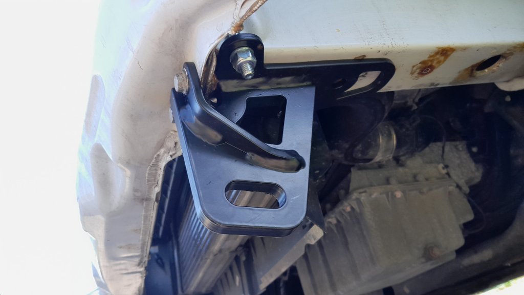

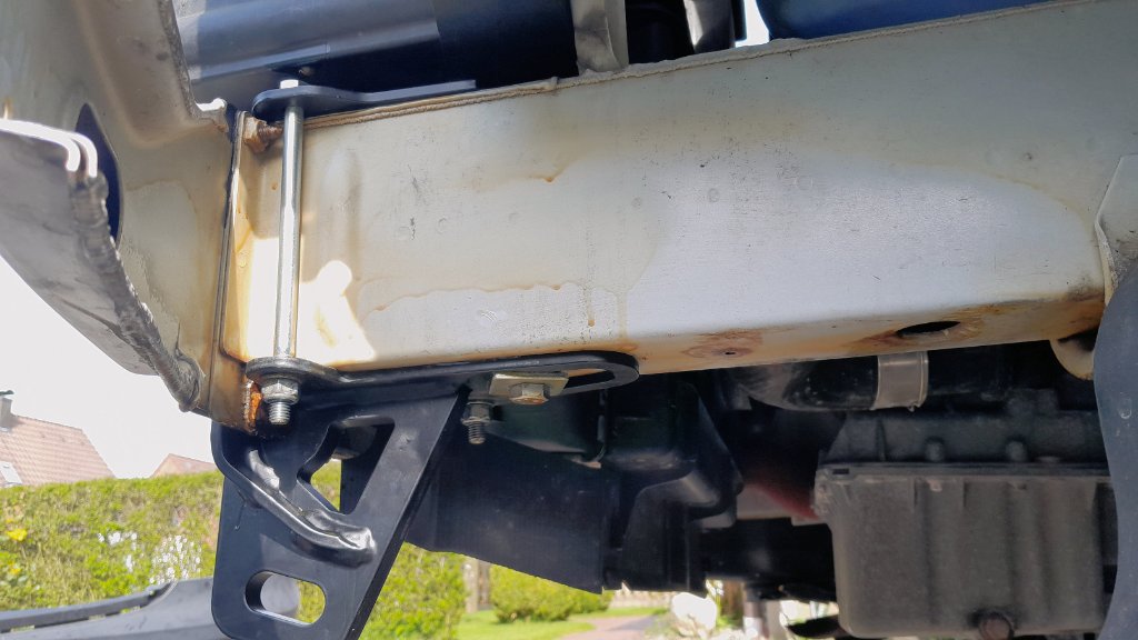

Bergeösen Front für 907

An dieser Öse würde ich mein Auto nicht bergen wollen.

Re: Bergeösen Front für 907
Von meiner Seite auch nicht für/bei harten Einsätzen gedacht; sondern nur im mal
von der nassen Wiese oder ähnlichem gezogen werden zu können. Immerhin besser als die originale
schraubbare Abschleppöse
Davon bin ich nicht nicht überzeugt.twinmichel hat geschrieben: 10 Mai 2026 18:39 BergeOese (2).jpg
Die originale Öse übt überwiegend Zugkräfte aus, die gezeigte, so wie sie befestigt ist, dagegen immer Biegekräfte auf den Rahmenkopf.
Mich hat in Schweden mal ein 6x6- Abschlepper aus einem Moor gezogen. Die Piste war unter mir weggebrochen.
...an der originalen Abschleppöse. Alles andere wollte der garnicht erst sehen. Die ist von den Fahrzeugherstellern dafür konstruiert, die "Bergeösen" vorrangig fürs Aussehen und das Firmenkonto. Aber hübsch sehen die aus.
Die Öse auf dem Bild bewirkt Hebelkräfte, die dir das Rahmenende ruinieren können.
Das ist eine spannende Entwicklung hier, danke dafür.
Was würdet ihr sagen, bis zu welcher Belastung die originalen Ösen ausreichen?
Nachdem bei meinem 907 unterschiedliche Sichten von Bergeösen-Verkäufer und Fachwerkstatt bestehen, wieviel man auf welchem Weg abbauen muss, habe ich dieses Projekt - mit erheblichen kosten - beerdigt.
[/quote]
[/quote]
Das macht aber die hinter Öse auch und die ist Original
Ich will dir in dem Punkt nicht widersprechen, Du hast ja Recht, aber was die Hebelkräfte betrifft, sind die hinten größer. Will ich mal so behaupten...
Wer also seine AHK als Bergepunkt verwendet, macht hier nicht großartig was anderes.
[/quote]
Mit diese Ösen Böschungswinkel wird auch nicht besser. Die Originale habe ich oft verwendet, auch bei dem 6x6 Sprinter.
... GENAU DA liegt der Fehler.heha hat geschrieben: 11 Mai 2026 12:12
Die Anhängerkupplungstraverse ist für ein definiertes Zuggewicht ausgelegt, in den meisten Fällen 3,5 Tonnen mit (natürlich) Sicherheit nach oben.
Das Problem dabei: Es wird von einer ROLLENDEN Last ausgegangen. Aber da rollt nichts, da steckt nur einer bis zur Achse im Schlamm.
In etwa verhält sich das so wie das Losbrechmoment einer mit einem definierten Anzugsdrehmoment angezogenen Schraube. Wenn die einmal locker ist, kannst du die auch mit dem Finger anschnipsen. Aber erst einmal locker kriegen...
Wenn du wie ich damals mit einem kleinen LT 28 ohne Allrad mit der Front im Moor steckst oder meinetwegen auf einer nassen Wiese eingegraben bist, kommen da ganz schnell mal 10 Tonnen zusammen (immerhin bewegte es damals zuerst den Schlepper trotz in die Piste eingestemmter Pratzen in meine Richtung, statt dass mein LT sich in seine Richtung bewegte; das 5-Tonnen Stahlseil war mir beim Selbstbergungsversuch mit dem Hi-Lift schon vorher gerissen...)
Der Schlepperfahrer damals hat mir das mit Händen und Füßen so erklärt:
- Du ziehst an der AHK in der Mitte des Fahrzeuges nach hinten
- die Kraft wird über die Traverse in beide Rahmenlängsträger eingeleitet
- Die Kraftübertragung erfolgt aber nicht längs in diese, sondern seitlich durch die Traverse
- Die Traverse wird sich in der Mitte in Richtung Abschlepper verbiegen
- Die Rahmenlängsträger bewegen sich in der Folge in Richtung Zugachse aufeinander zu
- Dein Auto ist Schrott.
- Deswegen nur an EINEM Träger ziehen. Die Schweißnaht der originalen Öse hält das.
