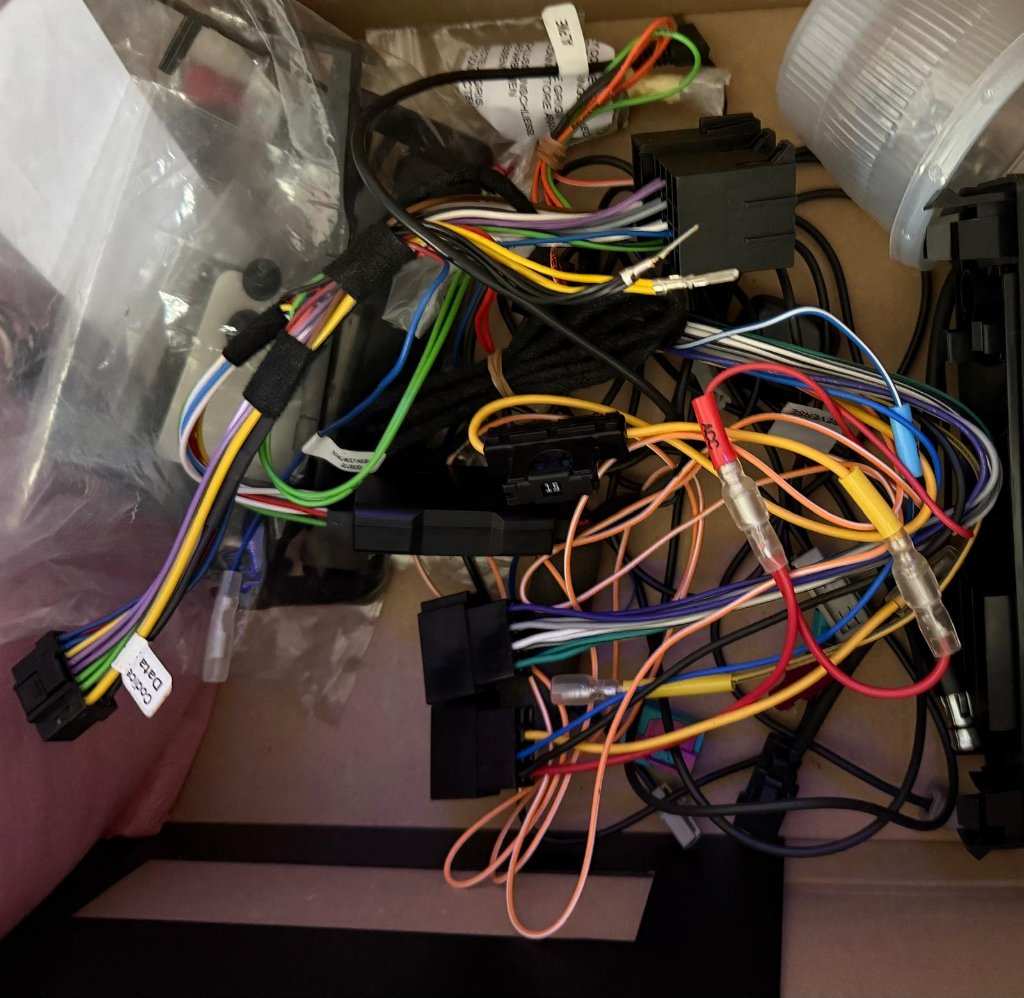

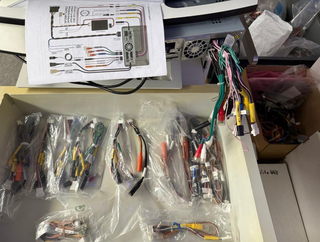

Ich meinte natürlich, von hinten an die Steckdose(n) anschließen ./. nicht vorne reinsteckenasap hat geschrieben: 12 Mai 2026 08:47 ... Steckdosen ... Kabelsalat ... daher will ich die Kabel des Navi's und der Dash-Kamera verlegen und direkt am Dashboard mit Strom versorgen. Die Stecker wollte ich dabei beibehalten.
Ich kenne kein Dashboard im Sprinter; hatte lediglich im silbernen FF8 1-DIN SCHACHT VORN UNTER DACHHIMMEL, in dem i.V.m. LD0 DACHBEDIENEINHEIT MIT 2 LESESPOTS und/oder FY1 DIEBSTAHLSCHUTZ-PAKET
In meinen Autoradios liegen (Doppel-)DIN-Adapter dabei, aus denen reichlich Buchsen für geschaltete Anschlüsse herauskommen. Ich benutze im Sprinter aber das vollwertige CAN zu UART-Interface APF-X309MB mit Unterstützung der Lenkradfernbedienung und des Fahrzeugdisplays.
Heuer will ich HDR Heck- und Frontkamera direkt + eine Dash-Cam DVR-F790 zus. am Kabelbaum des iLX-F115D anschließen und ausschließlich in/mit dem Radio bedienen/umschalten (soll so funktionieren).
