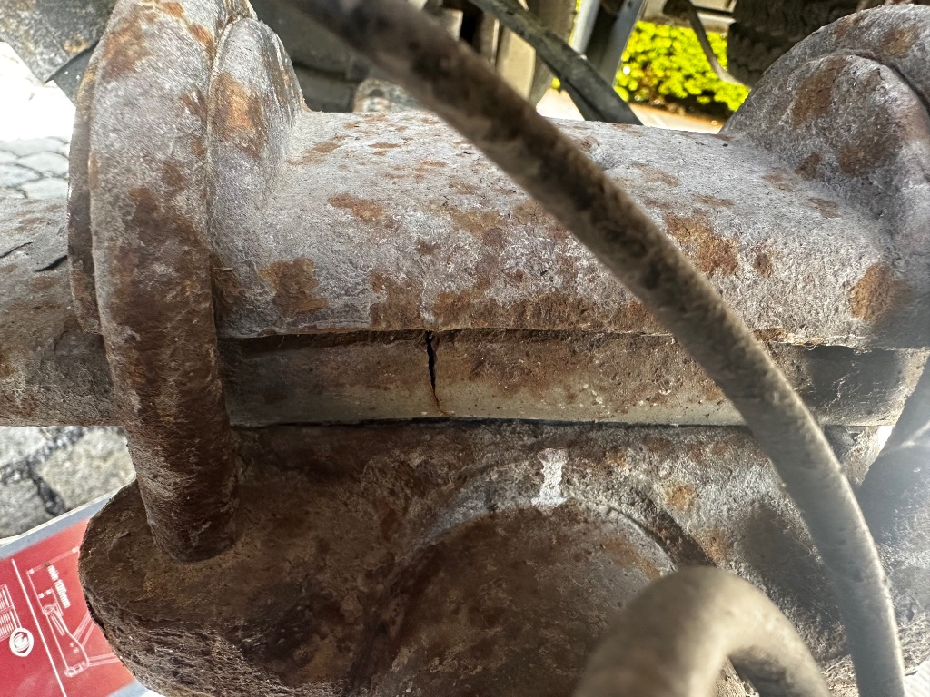

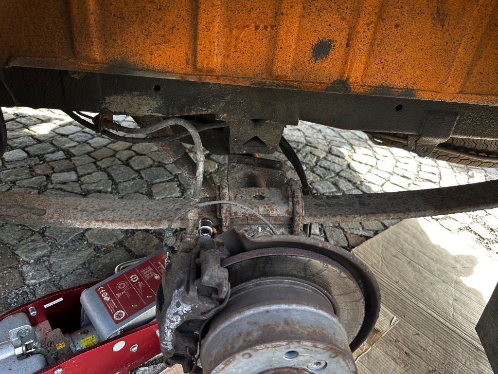

Hallo zusammen, ich habe einen Sprinter 211cdi 902 Baujahr 2004. Gestern habe ich die Bremsen wieder leichtgängig gemacht und festgestellt, dass die Blattfeder links hinten gerissen ist. Jetzt möchte ich diese erneuern. Kann mir jemand Tipps geben was alles getauscht werden sollte und welcher Hersteller bei den Federn zu empfehlen ist? Also bestes Preis/Leistungsverhältnis. Der Bus wird privat ganz selten genutzt und meistens leer gefahren. Einmal pro Jahr wird er Mal voll beladen. Will jetzt nicht sparen, aber es muss auch nicht das teuerste Ersatzteil sein, da er ja nur sehr selten (3000km pro Jahr) benutzt wird. Vielen Dank im Voraus für die Hilfe.

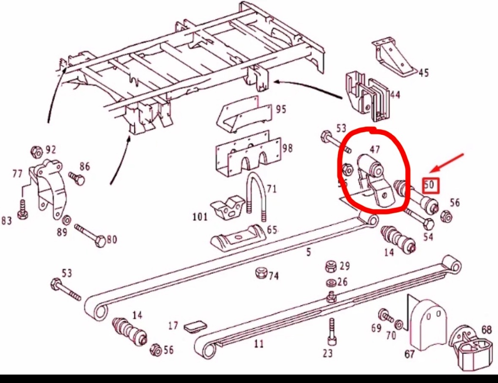

Vielen Dank für die Antwort. Soweit ich das beurteilen kann ist die Spannplatte ok oder sollte ich die besser mit neu geben? Wie sieht es mit dem Halter Nr.47 aus? Sollte der auch neu? (Siehe Foto anbei) Sind die Schrauben für die Spannfeder mit dabei oder muss ich die extra bestellen (Nr. 53 und 54) ? Das wäre sicher auch sinnvoll diese neu zu geben oder? Sie Bügelschrauben würde ich neu geben. Was sonst noch? Vielen Dank für die Hilfe.

Moin, ich habe zwar die Feder noch nicht getauscht, hatte aber mal die ganze Achse raus. Nun, mindestens die Hälfte aller Schrauben war so verrostet, dass die nur mit dem Trennschleifer zu "lösen" waren. Kauf die Schrauben besser alle neu, das kostet nicht SO viel und du kannst sicher sein, die richtigenn Anzugdrehmomente zu haben, anstatt die Muttern über ein rostiges Gewinde zu juckeln.
Bei den Briden (die Bügel, welche die Blattfeder halten) siehts ähnlich aus, ich würde sagen, erspar dir den Stress und mach neu. Der Halter Nr. 47 kann bleiben, wenn der in Ordnung aussieht. Wenn du die Muße hast, kannst du die Traggummis tauschen, ich hatte sie gelassen.

In der Zeichnung im Buch sind außerdem für die M14-Bügelschrauben auch noch U-Scheiben angegeben. Die also auch mitbestellen. Generell einfach alles an Eisenwaren neu bestellen, was dran ist :)
Edit: Die Federlaschenaufhängung ist in der Zeichnung Nr. 47.
