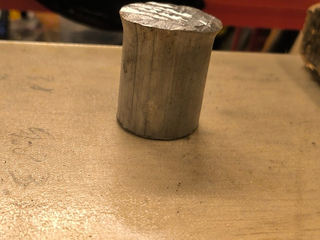

Das ist eine 5 cm große Treiberwerkzeuge, die ich verwendet habe. https://sprinter-source.com/forums/inde ... ds/126043/
