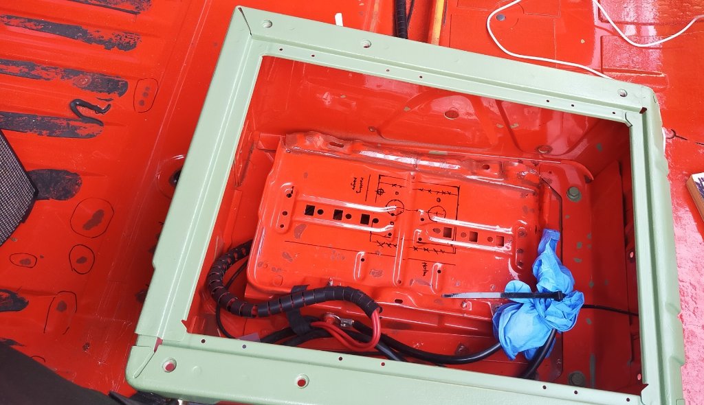

Ich will nun eine Planar 2d unterm Beifahrersitz verbauen. Ich habe die Plattform für die Zweitbatterie drin, somit steht sie schon mal gerade und brauche einen langen Einbauflansch circa 80-90mm wegen der Kabelkanalwölbung. Nun sehe ich, ich komme auf der Achse des Abgasstrangs raus Nähe Hitzeblech.
Kann ich das Abgas der Standheizung einfach durch das Loch im Halter führen bis hinter die Schiebetür? Wo ziehe ich die Frischluft?
Wie habt ihr es unterm Beifahrersitz realisiert?

Hy 👋 Ansaugung nach vorn dir ch die Blechkiste . Dann aussen ein Lüftungsgitter davor 🤔
