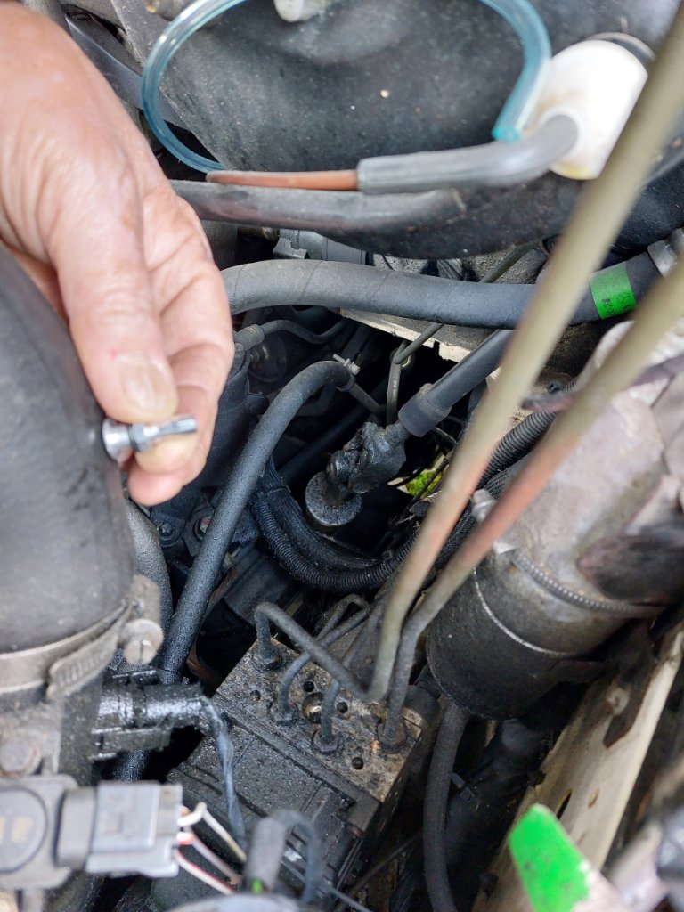

ich habe vor in meinem James Cook, mit OM 612 Baujahr 2004, eine Ladedruckanzeige einzubauen.
Grund hierfür ist eineschwach pulsierende , ca 3Hz, Leistungsabgabe des Motors.
Ich denke, daß sich dieses Verhalten an der Druckanzeige wiederspiegeln lässt.
Im aufgenommenen Foto will ich zeigen, wo ich den Anschluss für die Schlauchleitung setzen will.
Ist das ein geeigneter Ort für die Schlauchleitung?

zum ausprobieren, einfach an nem Schlauchflansch das Röhrchen für die Anzeige mit drunter schieben und dann den Schlauch wieder auf den Flansch und Schlauchschelle dran. wenns da bisele pffffust, macht das nicht wirklich zum testen nen unterschied.
wenn du unbedingt in ne Schlauchtülle willst, nimm den Schlauch vom llk zum llm, nicht den langen teuren vom llm zur ansaugbrücke, den du in deinem Bild zeigst.
und ich würd nen digitalen nehmen... Ein Kabel ziehen is problemloser als nen mit Ladedruck und ölhaltiger Luft gefüllter Schlauch.... my 5 cent
