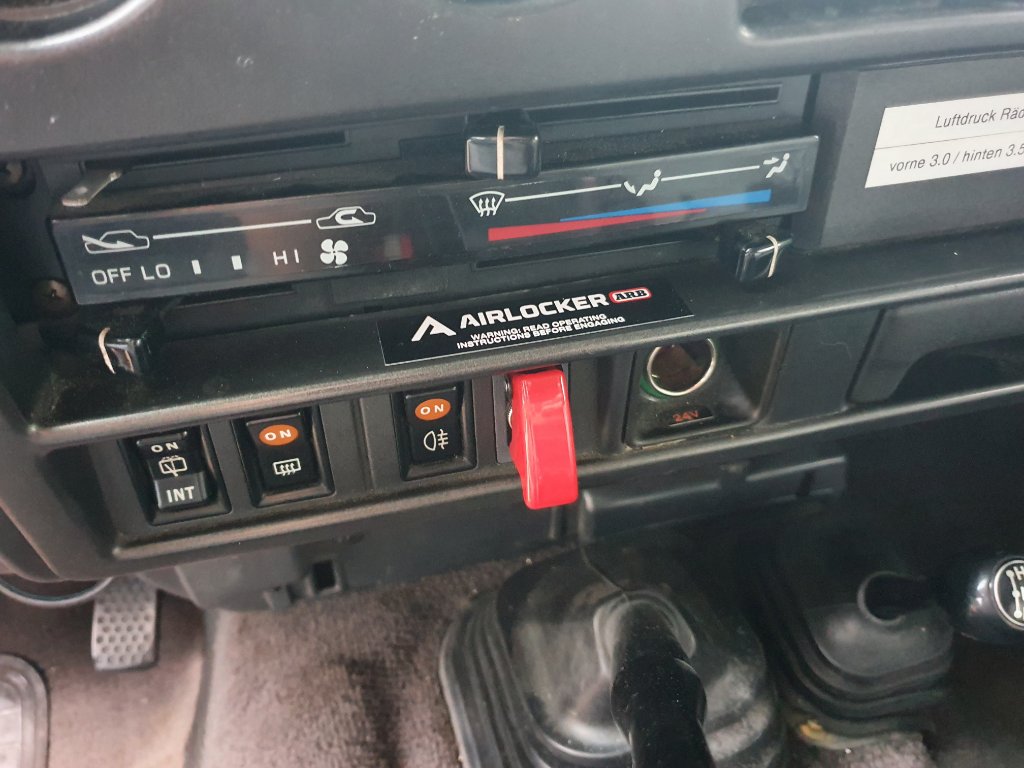

Ich habe beim Toyota HJ61 auch eine ARB-Sperre hinten einbauen lassen.
Ich wollte aber einen Sicherheitsschalter damit ein versehentliches einschalten während der fahrt ausgeschlossen werden kann.
Auf dem Bild sieht man die rote Schutzklappe

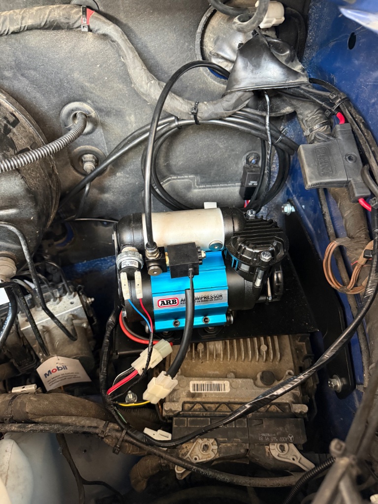

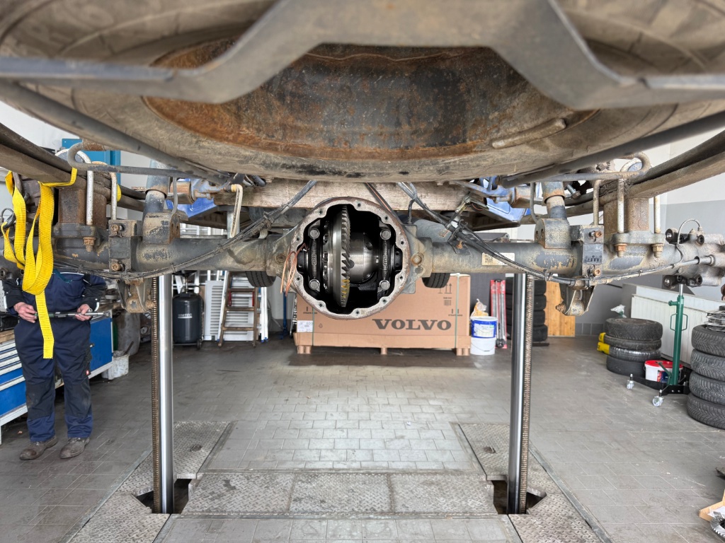

Ich komme gerade nach 1,5 Tagen Blut, Schweiß und gelegentlichen verbalen Entgleisungen aus der Werkstatt. Es fehlt nur noch der Druckluftanschluss, dann ist der Einbau durch. Probefahrt folgt am Wochenende – sofern bis dahin keine Schraube übrig bleibt.

Die Achse war überraschend schnell zerlegt. Was mir allerdings massiv widerstrebt hat: Löcher in den Gusskörper bohren. Das fühlt sich einfach grundsätzlich falsch an.
Der Bausatz von Taubenreuther war übrigens absolut vollständig. Alle Lager dabei, sogar zwei Stauchbuchsen. Ohne Gehäusespreizer wäre das Einstellen der Lagervorspannung aber meiner Meinung nach nichts geworden.
Etwas überrascht hat mich das 1/4” NPT-Gewinde. Das konnte Amazon aber standesgemäß innerhalb von 24 Stunden für 8 € lösen. Der örtliche Hydraulik-/Pneumatik-Profi hätte vermutlich einfach „normales 1/4 Zoll“ geschnitten und die fehlende Passung mit einer halben Rolle Teflon kompensiert. Der Kompressor hat natürlich exakt das gleiche Thema.
