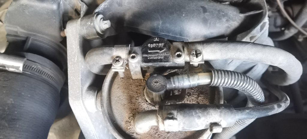

Sprinter 903.6 wurde mit Benzin betankt. Tank ist entleert, ich muss am Filter arbeiten ... wohin oder woher fuehren die drei 'Leitungen' ? Und wie gehe ich vor ? Danke !

Im Bild von unten nach oben
Vorlauf vom Tank
zur Kraftstoff-/ Hochdruckpumpe
Rücklauf vom Rail mit Thermoventil zum Tank.
Neuen Kraftstofffilter über die Öffnung für Thermoventil befüllen.
Hoffentlich hat de4 Motor nicht oder nicht zu lange mit Benzin gelaufen, die Hochdruckpumpe wird ausschließlich über Diesel geschmiert und mag Benzin überhaupt nicht.
