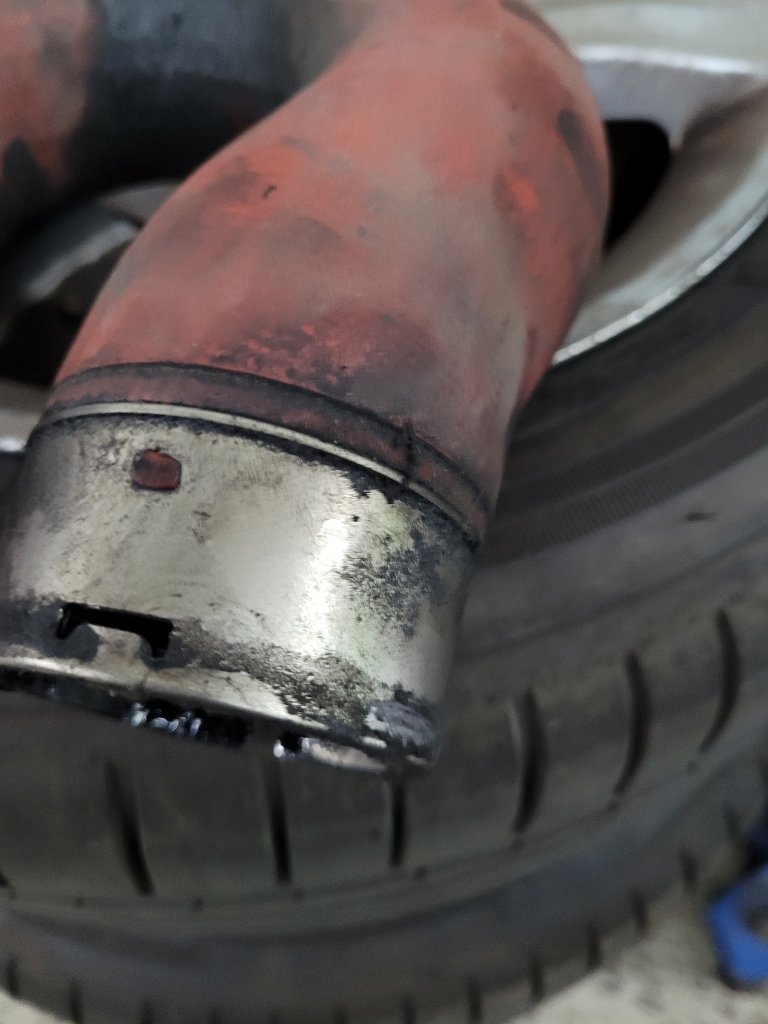

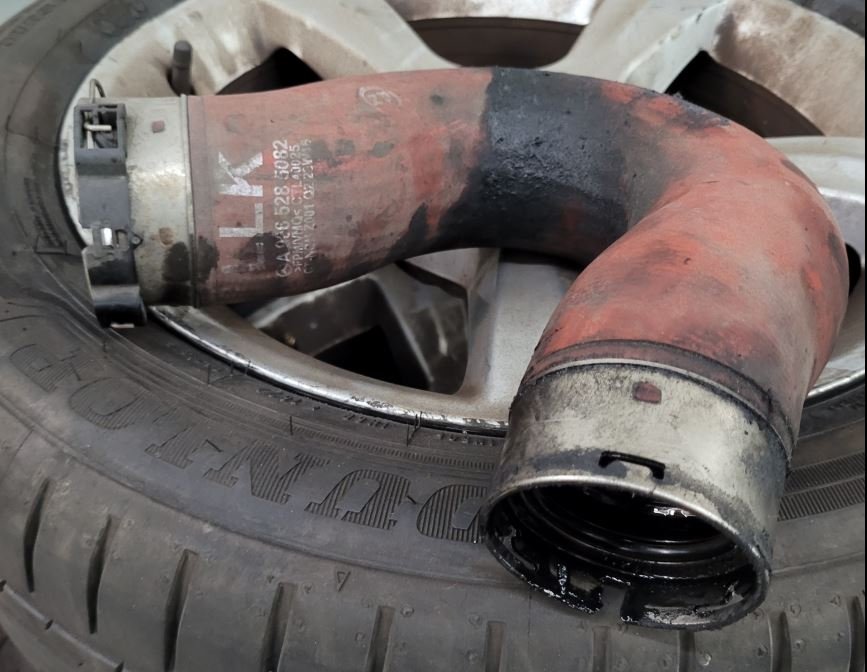

Beiträge: 3367
#983
Mopedfahrer hat geschrieben: 02 Jun 2026 20:50 An einem Berg plötzlich Notlauf. Fehler ausgelesen: Fehler 2359-001. Also Probleme mit dem Ladedruck.
Fehler gelöscht, 500 Meter gefahren - wieder Notlauf.
Ich hatte die letzten Monaten immer mal wieder den Fehler "Ladedruck zu niedrig" P0299FA habe nun zwei Fehlerquellen gefunden und durch neue Teile ersetzt.
1. Luftfilterkasten ein hinterer Haltebügel war gebrochen, daher ein neues Unterteil des Luftfilterkasten verbaut
2. der rote Schlauch an der rechten Seite vom Turbolader zum LLK, war die Schlauchklemme offen und so ist wohl Luft ins System gekommen
Aber dieser rote Schlauch hat bei MB 277,00 € gekostet, Wahnsinn
