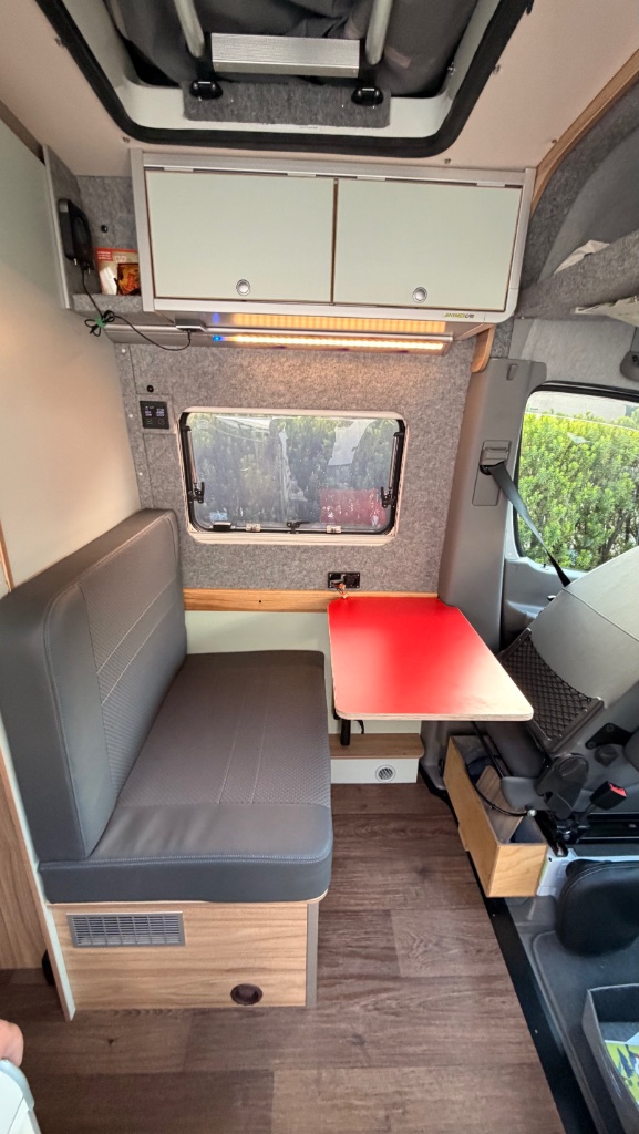

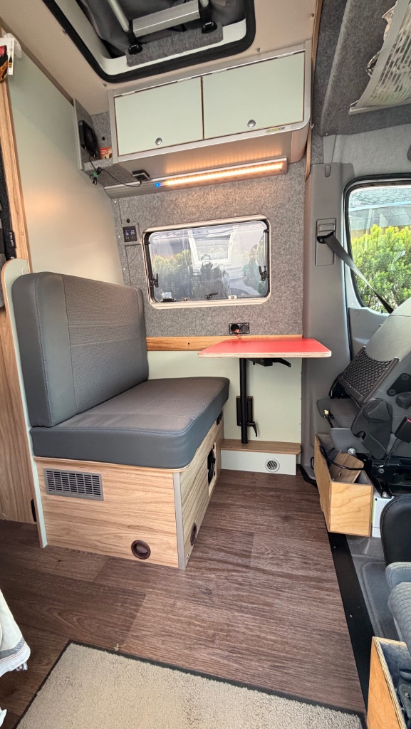

Da wir nur und ausschließlich zu zweit im GCS unterwegs sind und mich der originale Klapptisch von Hymer sehr genervt hat bin ich da mal aktiv geworden.
Der untere Haltepunkt des Stützarms des Klapptisches war sowieso locker und damit hatte ich doppelten Handlungsbedarf.
Ich habe mir von Lagun einen Schwenkarm gekauft.
Der Einbau war etwas aufwändiger als ich erwartet habe, da man doch viel anpassen und beachten muss.
Die Tischplatte steht dadurch immer zur Verfügung oder „im Weg“ - was für uns aber positiv ist, da man immer fix eine Ablage parat hat.
Die Platte ist bei uns minimal größer geworden als die originale Platte wenn sie nicht ausgeklappt ist.
Da der Teil zum Ausklappen bei uns schon lange Geschichte ist, fehlt uns nichts.
Die Gelegenheit habe ich genutzt um hinter der Seitenverkleidung die Isolierung auf Stand zu bringen sowie deren Montage mit Einnietmuttern mit metrischem Gewinde zu vereinfachen und zu stabilisieren.
Die Platte kommt nochmal neu - das war ein Reststück zum testen:

Die rote Platte ist zwar noch nicht endgültig, aber die hat das endgültige Maß.
In der Breite (kurze Seite) ideal - es passt prima an der Dinette und auch vom Fahrersitz her.
Die Länge geht nicht länger ausser ich baue das so wie beim Original zum Ausklappen in Richtung der Schiebtür. Das will ich eigentlich nicht, da es immer wackelig wird und ich eine Stufe in der Platte habe. Vielleicht eine kleine Schwenkverbreiterung unter der Platte.
Die jetzigen Maße habe ich leider nicht mehr im Kopf, ich hab mich da rangetastet, da mehr wirklich nicht geht - es sei denn ich nehme noch einen weiteren Schwenkarm dazu.
Ich nutze viel den kleinen Einhängetisch für die Küche. Der wird bei uns immer als Verlängerung an die Küche gehängt. Den will ich auch noch etwas größer machen.
