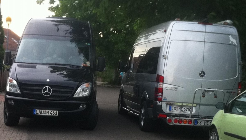

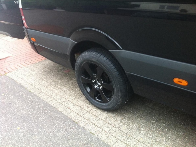

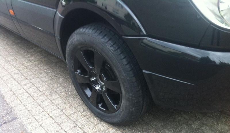

Thomas und Roland haben heute ihre schwarzen 18" Kompletträder hier bei ORC abgeholt, die von Thomas haben wir gleich bei mir zu Hause montiert, sehen top aus ! :D
Max war auf dem Weg nach Rom auch noch auf dem Stuttgarter Autohof, gute Fahrt ! :wink:
