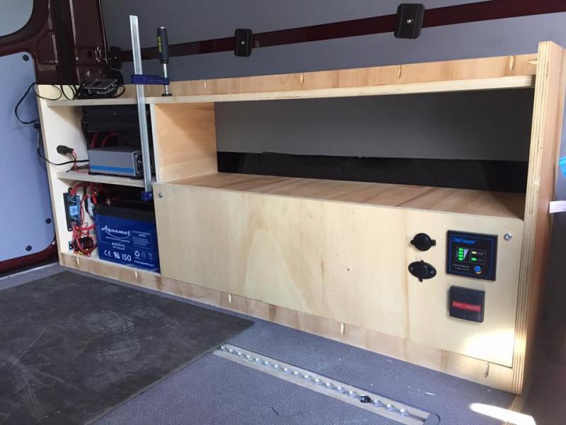

5V USB
12V
230V (1.5/3kW)
Ladung Solar B2B und Shore
Noch die Fächer verschließen und dann gehts ans Panelbett konstruieren.
12V
230V (1.5/3kW)

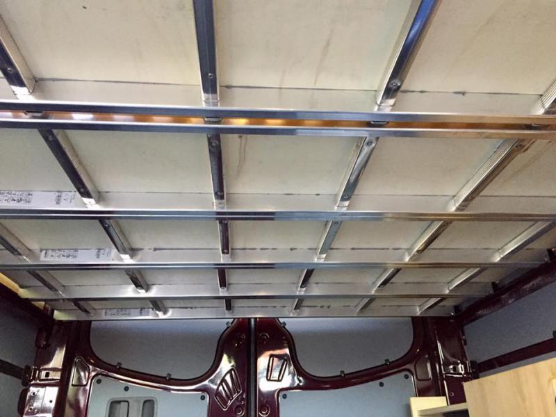

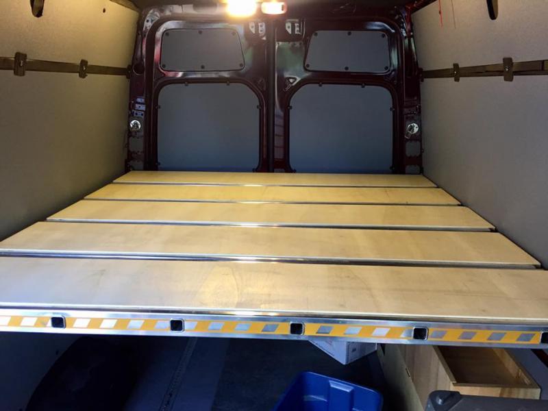

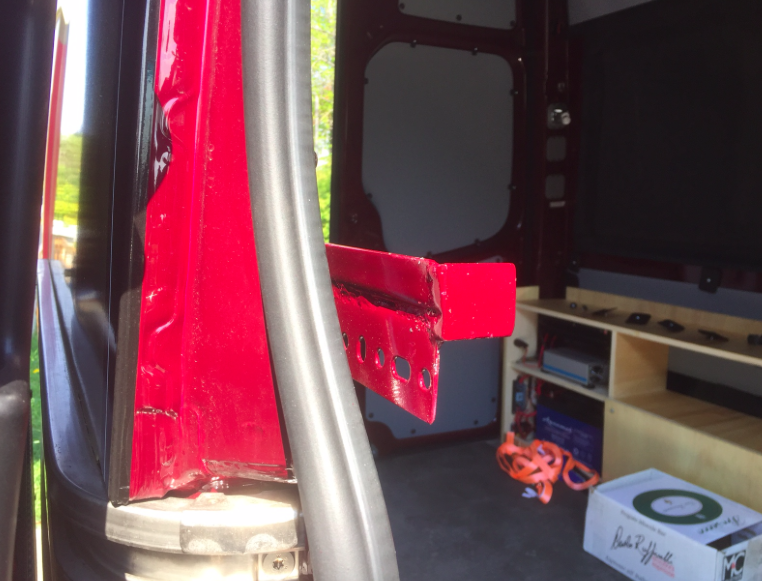

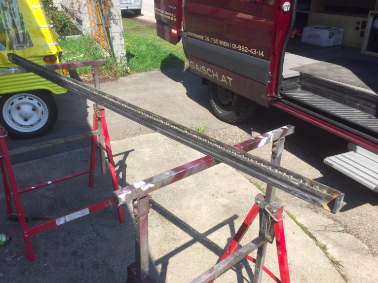

Da ich nur Wochenends zum Arbeiten komme und das Wetter nach wie vor mehr als bescheiden ist gehts ned so rasch voran.
Heute bin ich mit den Halteschienen für das Panelbett fertig geworden, das Bett wird hoffentlich morgen fertig sein.
cheers Martin!

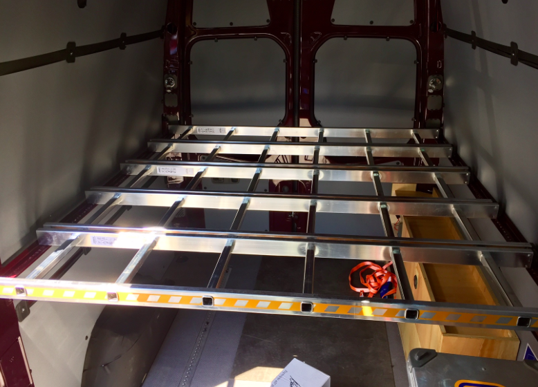

Bettrahmen

Kappsäge mit einseitigen Längenanschlag und dann meterweise Leitern (Aluprofil) durchjagen ist auch einer meiner Lieblingssports!
Meinereiner macht meist spezial ... gut dass es auch noch ein paar Umbauer mit einfach genialen Ideen gibt! Weiter so! Grüße aus Thüringen
- Toolman
- Beiträge: 733
- Wohnort: NÖ-Süd
Re: T - 4 Monate
Die Leitern waren genau 3,4m lang (Hymer Anlegeleitern), halbiert hab ich genau die 170cm bekommen die ich brauchte, besser gehts nicht. Meine Schienen sind genau 171cm auseinander.
kosten waren knapp 140.-€.
Wenn ich jetzt Alurohre kaufe und anfange WIG zu schweissen komm ich ned viel günstiger weg, schweissen lassen kommt auf jeden Fall viel teurer.
Darauf dann Pappelmultiplex verklebt und verschraubt, fertig ist das Bett. Schon Belastungsprobe gemacht, hält.
Und man kann einfach einzelne Module rausnehmen wenn mehr Platz benötigt wird. Entfernt ist es ebenso in wenigen Sekunden.

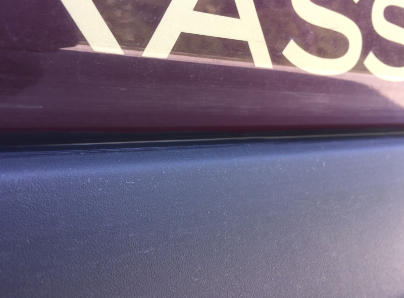

Plastikleisten zur Karosserie obenrum abgedichtet, so kann kein Regen von Oben unter die Leisten laufen.

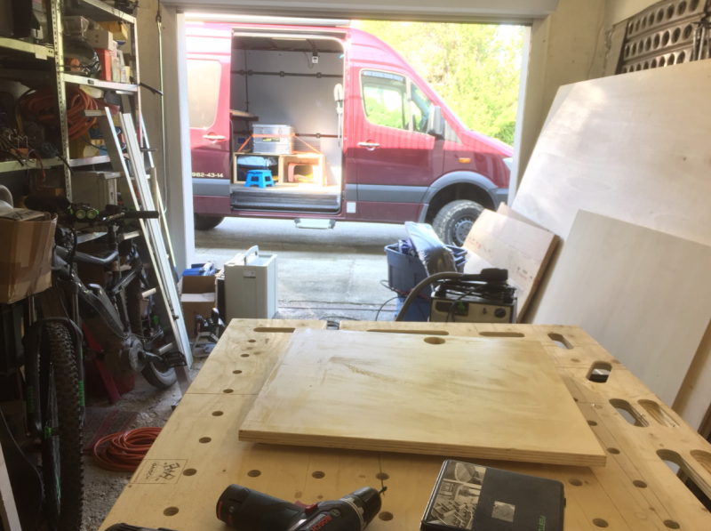

Where the magic happens, meine Garage temporär zu Werkstatt umfunktioniert.
Nur so.
Nur so.

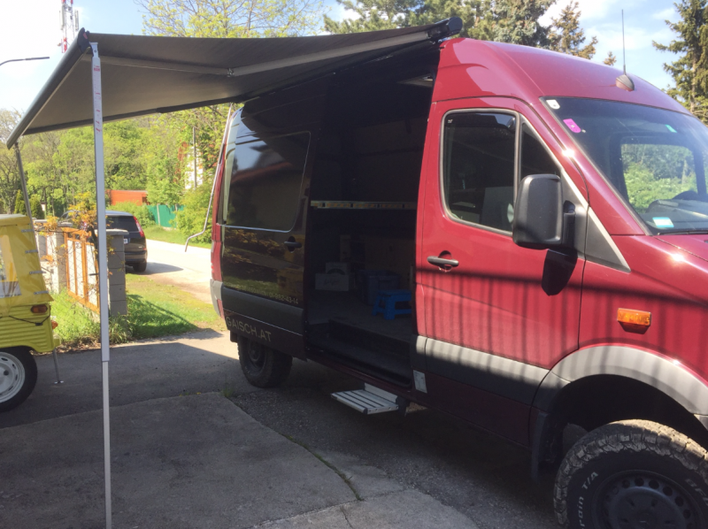

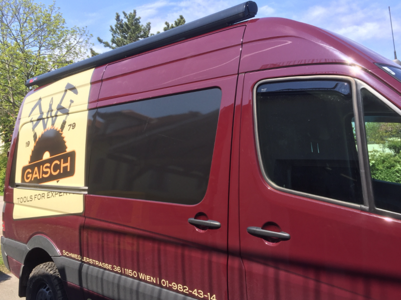

Für Beschattung gesorgt, leider musste ich festestellen dass die 320er Markise eigentlich zu lange ist für die Nutschiene die ab Werk verbaut ist. Für eine vorschiftsmäßige Montage der Halter fehlen rund 15cm in der Länge. Wir aber hoffentlich nicht deswegen runterfallen.
Und kaum ist sie montiert, schon könnte sie noch länger sein.
Mit Nachbars Hilfe war die Markise dann auch rasch oben.
Tataaa...
Tataaa...

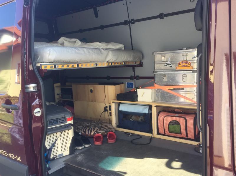

Wir waren dann mal weg.
Geil wars. Geschlafen haben wir wie in noch keinem anderen Campingmoobil das wir bisher hatten. Die beiden Matzraten vom blaugelben Möbelhaus waren wunderbar und Platz ohne Ende im Obergeschoss.

Re: T - 4 Monate
Sehr cool mit der Leiter, top Idee! und ich habe mir Meterweise Item Profile bestellt ....
Hast du die Halteschienen für das Bett nur vorne und hinten verschraubt oder ist in der Mitte auch noch eine Verschraubung, die man nicht sieht auf dem Bild?
Danke im Voraus!
Jense
Danke im Voraus!
Jense
- Toolman
- Beiträge: 733
- Wohnort: NÖ-Süd
Re: T - 4 Monate
Nur vorne und hinten verschraubt,hab mir zwar noch halter für die Mitte gemacht aber wird nicht nötig sein, das Probeschlafen haben die Schienen ohne Deformation überstanden.

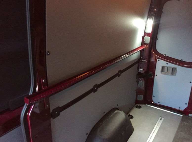

- Reserveradhalter zärtlich mit Hammer und Schraubstock massiert damit der 245/75er reinpasst.
- Oberstübchen gebastelt
