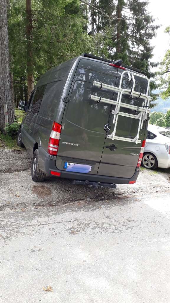

Wo liegt eigentlich der Kippwinkel vom Sprinter. Ich musste heute ziemlich schief parken...

Surfsprinter hat geschrieben: 04 Aug 2019 18:16Wo liegt eigentlich der Kippwinkel vom Sprinter. Ich musste heute ziemlich schief parken...
Bei jedem anders, besonders bei ausgebauten Fahrzeugen. Du kannst es dir den Kippwinkel mit ein paar Radwaagen selbst ermitteln. Wie das geht, wird in diesem Dokument ausführlich ab Seite 135 beschrieben.

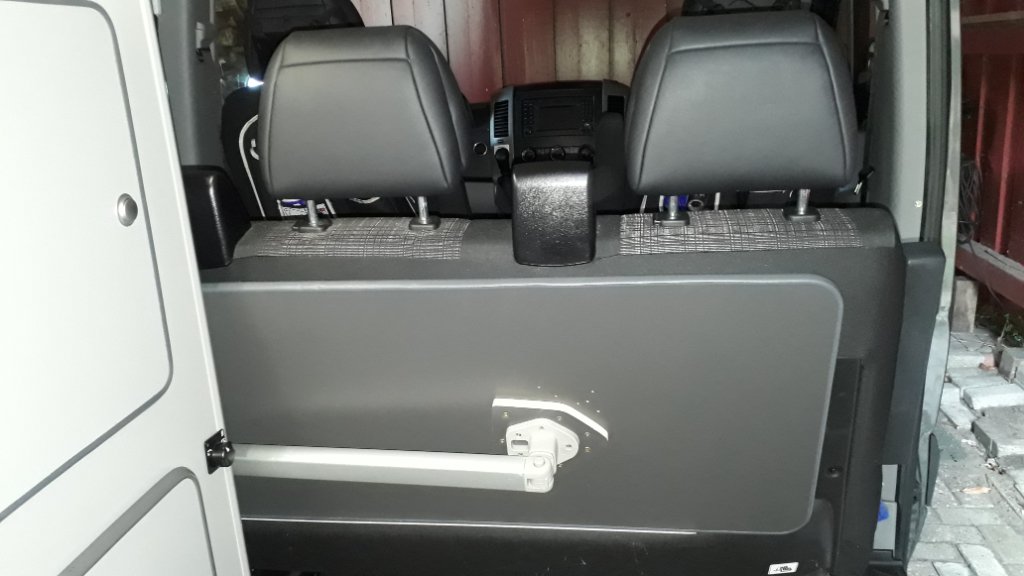

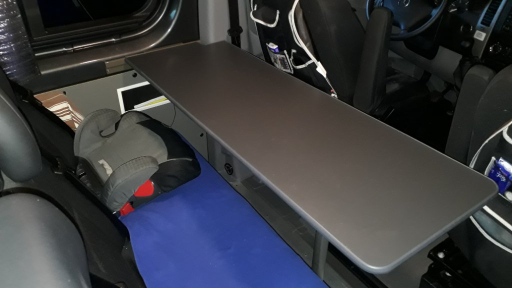

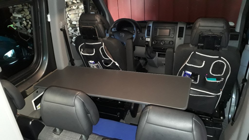

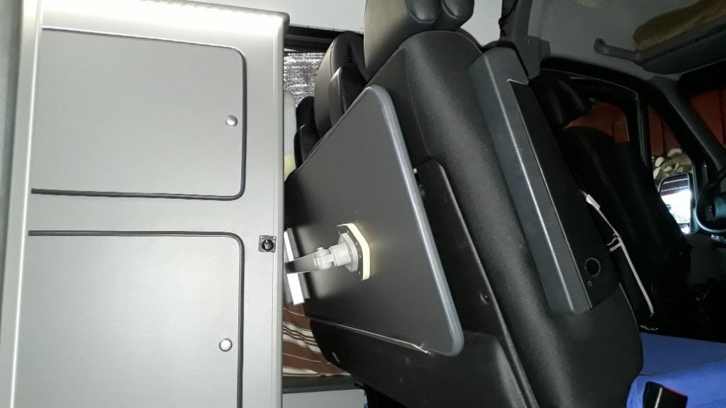

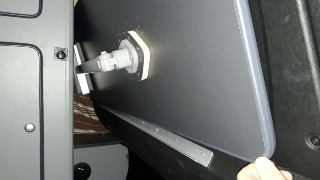

Aufgrund einer Anfrage aus dem Forum zeige ich hier nochmal, wie ich den Tisch hinter der Sitzbank platzsparend verstauen kann:
Der Tisch ruht auf einem Aluwinkel, den ich in die Sitzbankverkleidung geschraubt habe.
Im Fahrbetrieb sichere ich das noch mit einem Spanngurt, obwohl es auch so schon bombig hält.

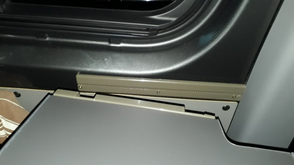

Der Tisch hat eine Aussparung zum B-Holm, damit er weiter nach vorne geschoben werden kann. Das System der Schienen kommt von Reimo.

Schön gemacht! Bei unsere Ausbau hätte ich auch etwas ähnliches als Stauplatz gedacht, kam aber nicht aus mit unsere RIB Bank. Jetzt steht unsere Tisch neben die Schiebetür.

Surfsprinter hat geschrieben: 22 Okt 2019 14:34 Der Tisch hat eine Aussparung zum B-Holm, damit er weiter nach vorne geschoben werden kann. Das System der Schienen kommt von Reimo.
Ich habe ebenfalls die Schiene von REIMO verbaut. Quietscht das Teil bei dir auch so? :?

Vielleicht beim kräftigen Abstüzen etwas. Mach doch mal ezwas Siliconspray drauf!

bei meiner Reimo-Schiene quietscht nix
