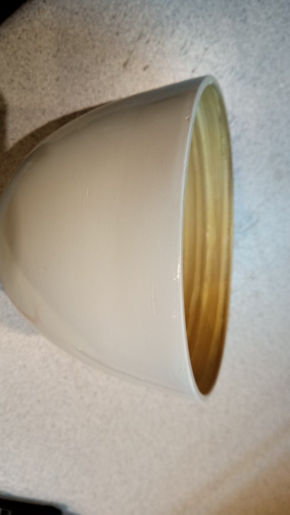

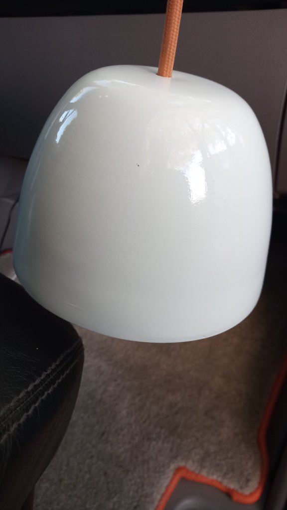

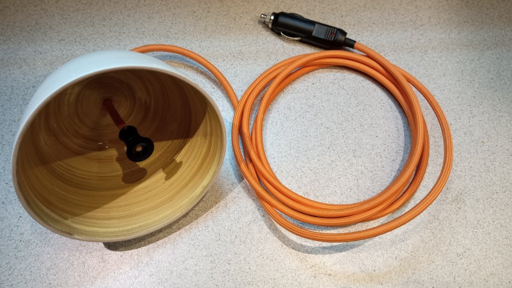

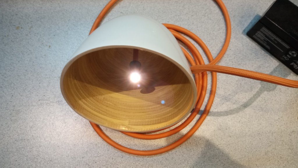

Re: Noch´n Campervan? Hängt sie auf...! Noch ´ne Schale?
Ich gestehe, dass ich diese Idee geklaut habe. Geklaut bei Hymer, als sie den Vision Venture präsentiert hatten. Einzelne Details des Konzepts haben mir richtig gut gefallen und werden so oder ähnlich bei mir mit einfließen.

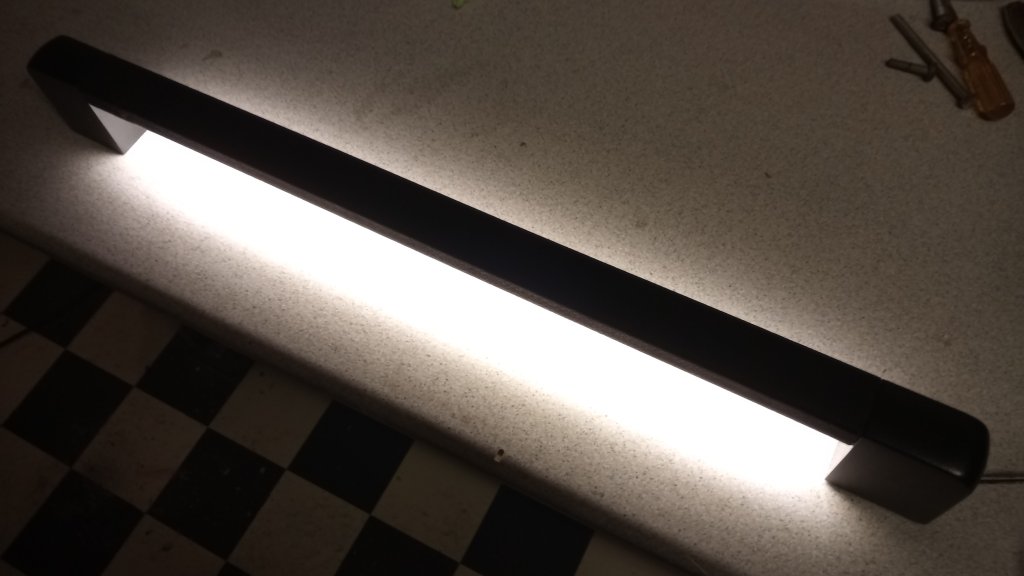

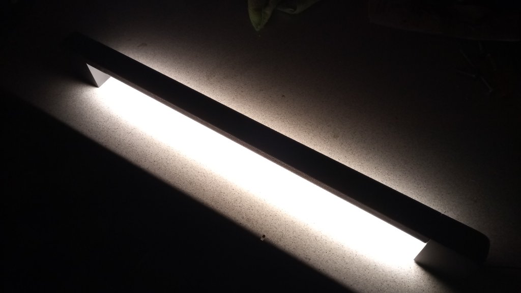

Bei allen möglichen Eigenbauten, Ausbauten etc. sieht man immer LED-Strahler, die in der Decke eingelassen sind. Die Dinger warten auch bei mir auf ihren Einbau.
Manchmal will man ja ein hell erleuchtetes Inneres im Fzg. haben. Aber eben nur manchmal.
Da lagen sie also neulich, zwei Bambus-Schälchen in der Resteecke. Sie waren 50% reduziert und keiner wollte sie haben...
Ich habe sie sofort adoptiert.
Dazugekauft habe ich einige Meter Gewebekabel. Die Farbe könnt Ihr Euch ja bereits denken... Weiter die kleinsten 12V-LED-Spots, die ich im Internet finden konnte. Last but not least kommt der Stecker für die 12V-Steckdose ans Kabel. Materialaufwand pro Lampe ca. 20 Euro. Verhältnismäßig viel Zeitaufwand weil der kleine China-Spot mit Silikon verklebt war und zum Anlöten des Kabels aufwändig auseinandergefrickelt werden musste. Auch das Verlöten des Kabels war eine knifflige Angelegenheit. Das war auf der kleinen enthaltenen Platine alles so winzig! Dann wieder alles mit Motorsilikon zusammengeklebt und gut. Check! Wieder was geschafft!
Zuletzt geändert von der.harleyman am 08 Nov 2021 23:51, insgesamt 3-mal geändert.

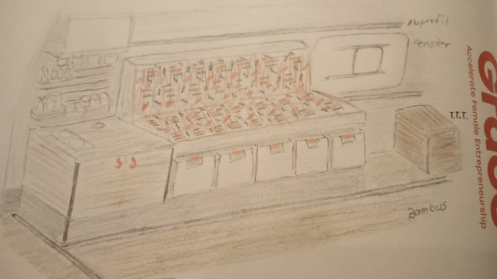

Ich kann ja mal ein Wenig aus meinem Skizzenblock spoilern...
Hier kann man am Boden den geplanten Verlauf der Aluprofile erkennen. Bett-/Bank-Kombi ragt im Gegensatz zur Skizze bis in den Schiebetürbereich hinein. Hinten als Abschluss alles mit und ums Wasser. Statt des Aufbaubeckens wird eingelassen. Hinten im Schrank soll der große Frischwassertank auf den Radkasten. Davor die komplette Sani-Installation.
Unter der Bank im "Erdgeschoss" finden die Dinge Platz, die ich nicht so häufig brauche. Werkzeug, Wagenheber, Anfahrhilfen, etc.
Darüber wird -ebenfalls mit Aluprofilen- ein offenes Regal antstehen, das mit Filzkörben bestückt wird. Im Gegensatz zur Skizze kommen zwei Etagen Filzkörbe übereinander.
Danach kommt Sitzfläche, die durch Klappen zur Liegefläche umgestaltet wird. Es werden dann 18 x 2,0m Bett längs sein.
So ist die Grobplanung...
- WeeGee (09 Nov 2021 08:49)

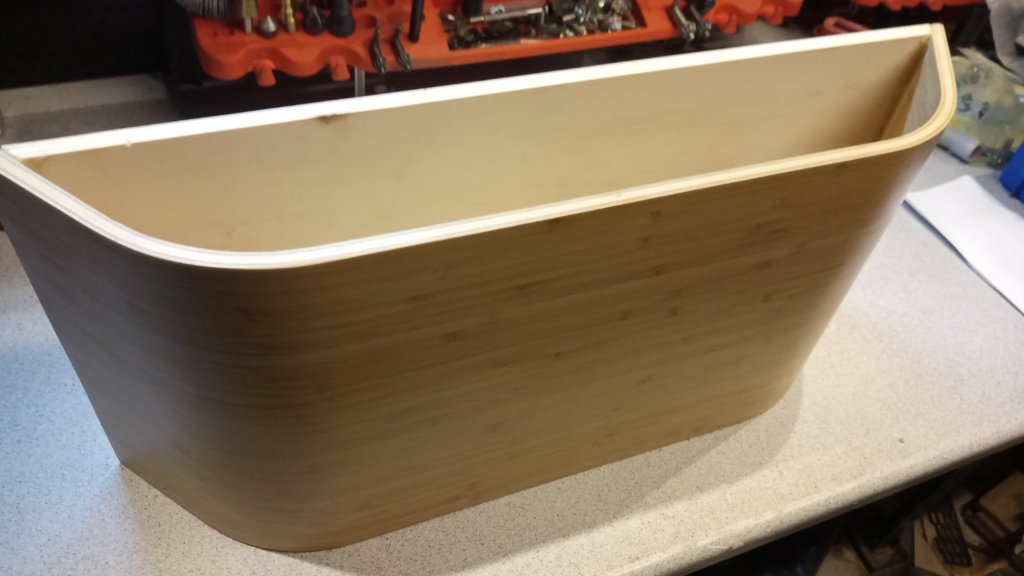

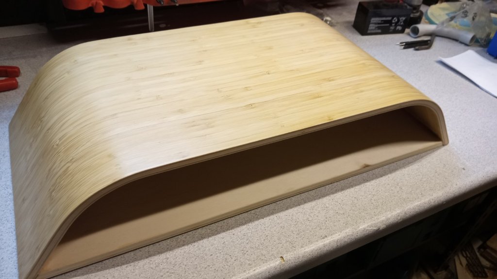

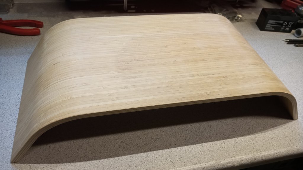

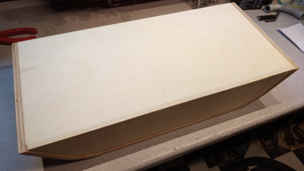

Wie das im Leben si ist... Man plant etwas, um es gleich danach wieder zu ändern! Auf den Skizzen sind die Möbelfronten glatt. Langweilig...
Rundungen an Möbeln sind doch optisch eine feine Sache. Will ich auch haben...! Aber wie? Man kann ja ruhig etwas blöde sein, wenn man sich nur zu helfen weiss. Lieblingsspruch meines damaligen Lehrmeisters...!
Beim Schweden gibt es Monitorerhöhungen namens Sigfinn (schon wieder so´n Name!).
Aus meinem Lieblingsmaterial sind sie leider nur in Austria erhältlich.
Ganz lieben Dank an dieser Stelle an Jasmin, die mir einen ganzen Posten gut erhaltener Sigfinns verkauft hat!!! Damit komme ich schon viel weiter.

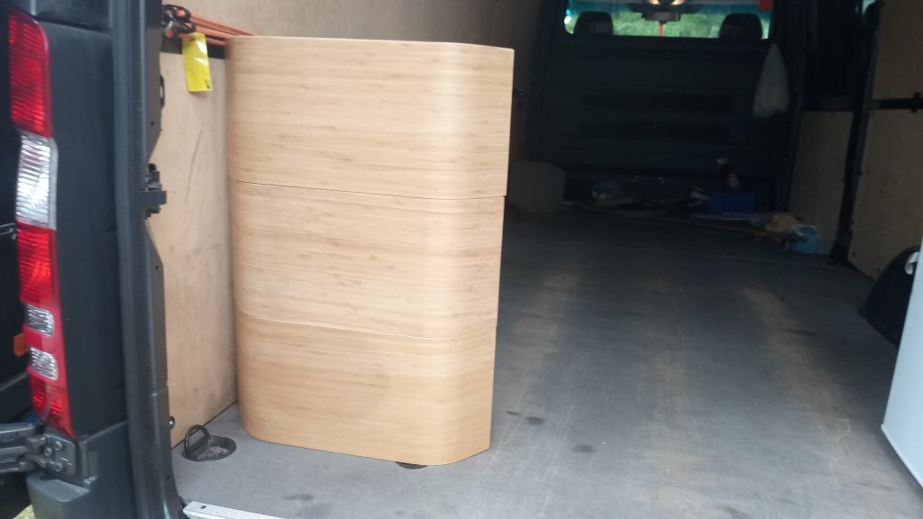

So jetzt ist Phantasie gefragt... Wenn man die Hecktüren öffnet, sollen die Möbelfronten abgerundet sein. Schaut einfach besser aus...
Also in etwas so:
Ein halbes Dutzend fertige Sigfinn-Kästen wartet bereits im Keller auf seinen Einsatz. Man kann dort dann später hochformatige Dinge hineinstellen, z.B. Flaschen, Dosen etc.
Da wartet noch ein Riesenberg Arbeit auf mich, wenn es an den Einbau geht, Deswegen versuche ich derzeit so viele Teile vorzubereiten wie möglich, damit ich im Frühling am Fahrzeug zügig vorankomme.
- WeeGee (09 Nov 2021 08:50)
Re: Noch´n Campervan? Es geht langsam los...
Moin Martin,
Nachtschicht eingelegt!?
Vielen Dank für deine umfangreiche Darstellung.
Ich liebe derartige Skizzen. Bei mir fliegen sie auch überall herum. Alles was gerade griffbereit ist, muß herhalten. Da steht was auf Papiertaschentüchern, Haushaltspapier kleinen Brettchen und selbst auf Klopapier habe ich schon gezeichnet.
Aufgefallen ist mir deine Sitzhöhe. Die finde ich sehr hoch, im Verhältnis zu deiner Pantry.
Oder habe ich was mit den Augen?
Die Idee mit den verschiebbaren Schränken und den Sigfinns gefällt.

Leider leidet die Qualität der Skizzen manchmal darunter. Über den Komfort der Berliner S-Bahn bruche ich Dir ja wohl nix erzählen...
Ja, die Bank wird sehr hoch. Das Konzept sieht vor Fahrräder darunter stehend zu transportieren. Einen Sattel kann man schnell mit Stütze
aus dem Rahmen ziehen. Der Rest soll unter das Bett passen. Da mir ein festes Podest im hinteren Bereich die Möglichkeit nehmen wird
ein Motorrad oder Tandem zu transportieren, muss das eben flexibel werden. Der Tisch wird also auf einem Staukasten platziert, der dann
gleichzeitig als Fußbank mit Stufe dienen muss, um die Höhe der Bank auszugleichen. Dass diese Lösung nicht perfekt ist, weiss ich.
Aber man kann wie Du selbst schreibst nicht alles haben. Daher ist auch mein Ausbau in einigen Punkten nur ein Kompromiss.

Tja, die meisten meiner Skizzen sind in den Öffis entstanden. Vor Corona hatte ich ja als Pendler viel Zeit auf den Wegen von und zur Arbeit.

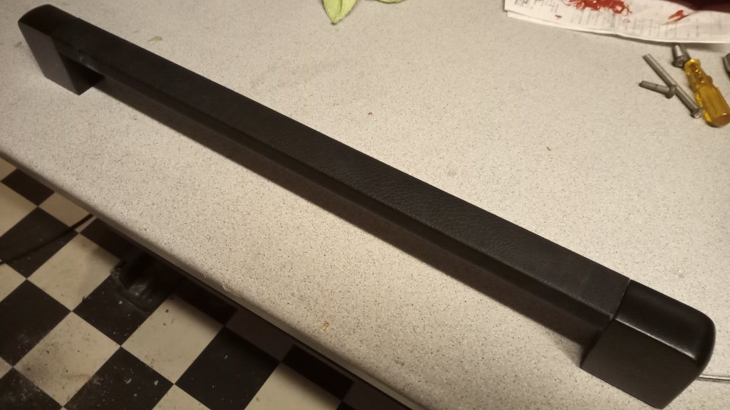

Neulich bei ibäh gefunden: Einstiegsgriffe bei einem WoMo-Sonderpostenhändler.
Sind von Dometic Light Systems für Niesmann & Bischoff gefertigt worden. Habe die Konsolen umlackiert und
LED-Streifen in die dafür vorgesehenen Einsätze eingezogen. Check, wieder was fertig vorbereitet!
