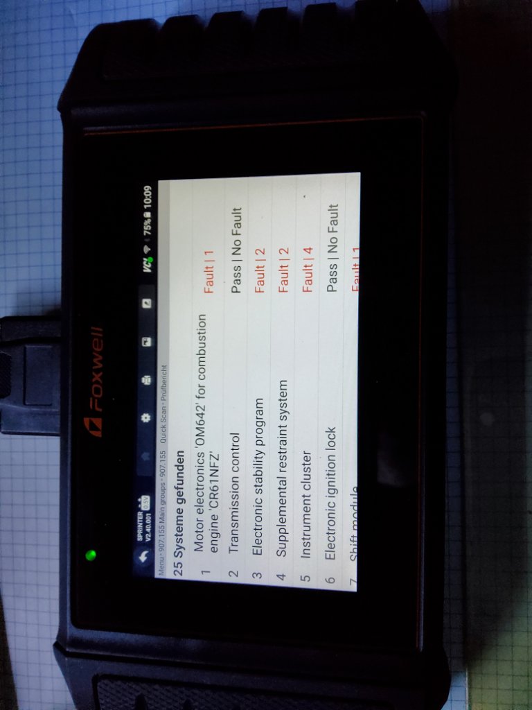

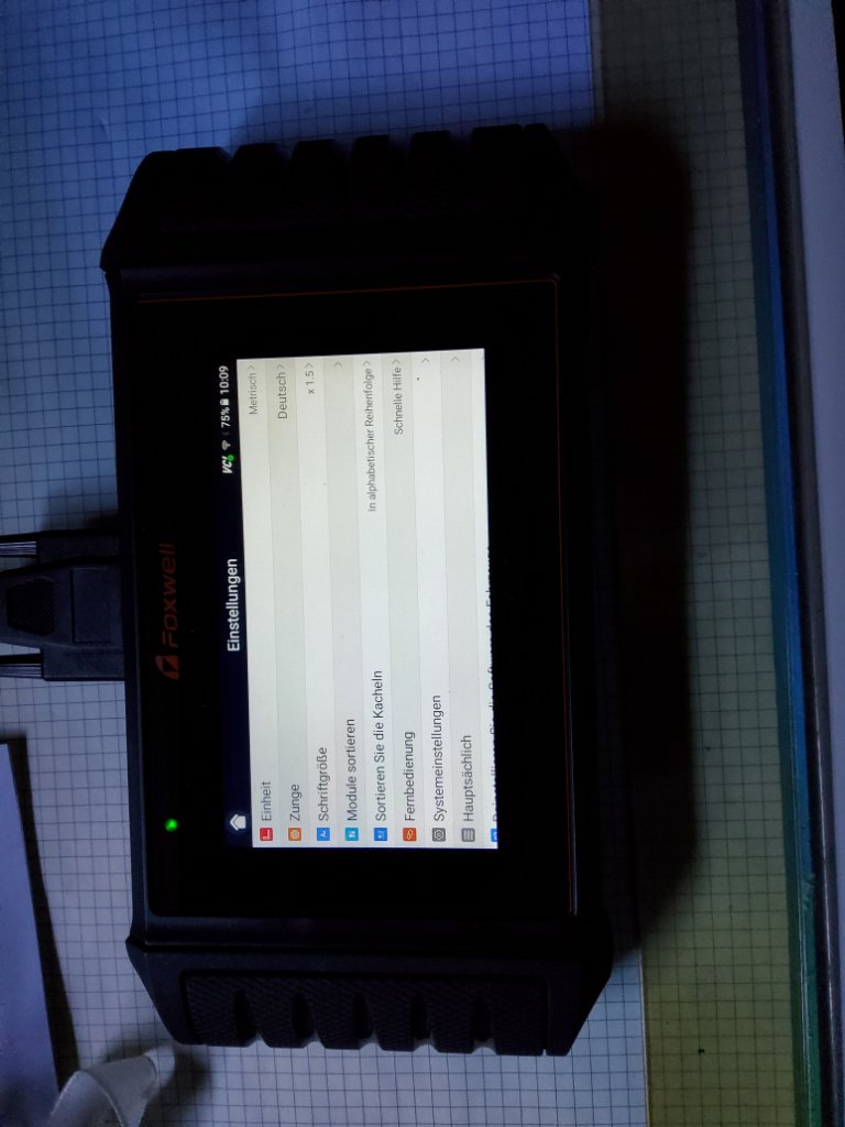

Das Foxwelltool NT 710 scheint zu funktionieren. Die Übersetzung ist manchmal amüsant, aber bei dem ersten Scan durchaus brauchbar.
Siehe beigefügte Bilder.

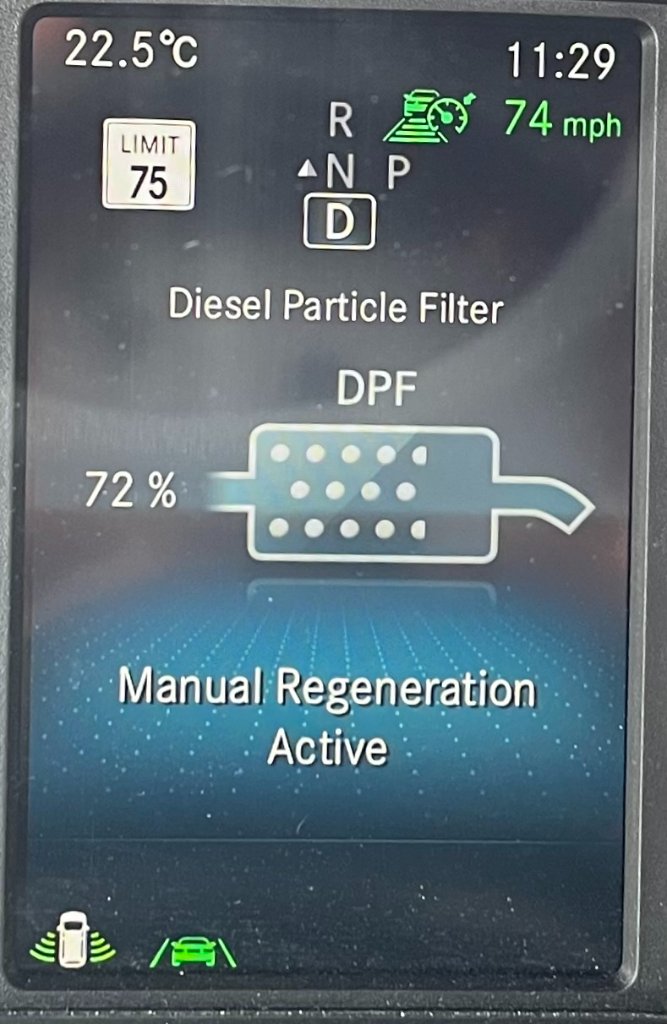

greyhound hat geschrieben: 03 Mär 2023 00:28 Angeblich erscheint ein Text, sobald die Reg. läuft.
ja, kann ich bestätigen . Nachdem ich die Option auf manuelle Regeneration aktiviert habe, wechselt bei automatischer Regeneration die Anzeige auf das DPF Menü und zählt dann von 100 auf 0 runter. danach wird wieder auf die vorher aktive Anzeige umgeschaltet. Der Text passt aber - zumindest in meiner englischen Spracheinstellung - nicht. denn es wird hier eine automatische und keine manuelle Regeneration durchgeführt.

wolfgangwk hat geschrieben: 03 Mär 2023 10:12 Hallo zusammen,
Grüße aus Bad Wimpfen
Wolfgang
das ist für mich kein Beweis, das das scantool funktioniert.
Es wird angezeigt: Motor electronics Fault 1
Ich vermute, Fault 1 steht für dass es nicht weitergeht, dass eine tiefere Motordiagnose nicht möglich ist?
Ist das richtig ?
Danke und Gruß

mks916 hat geschrieben: 05 Mär 2023 18:24
Ist das richtig ?
Danke und Gruß
Ich gehe eher davon aus, daß das die Anzahl der gefunden Fehler im entsprechenden Steuergerät sind.

Würde mich sehr interessieren, welcher Fehler der Motorelektronik es dann war.
hwhenke
Beiträge: 416
Re: Scantool für 907?
#116
Beitrag von hwhenke »
Auch wäre interessant, ob die Fehler auch Quittiert werden können.....

Ich bin derzeit beim Umzug und Arbeiten im neuen Haus meiner Tochter eingespannt. Kann erst nächste Woche weiter testen. Ich werde dann berichten.

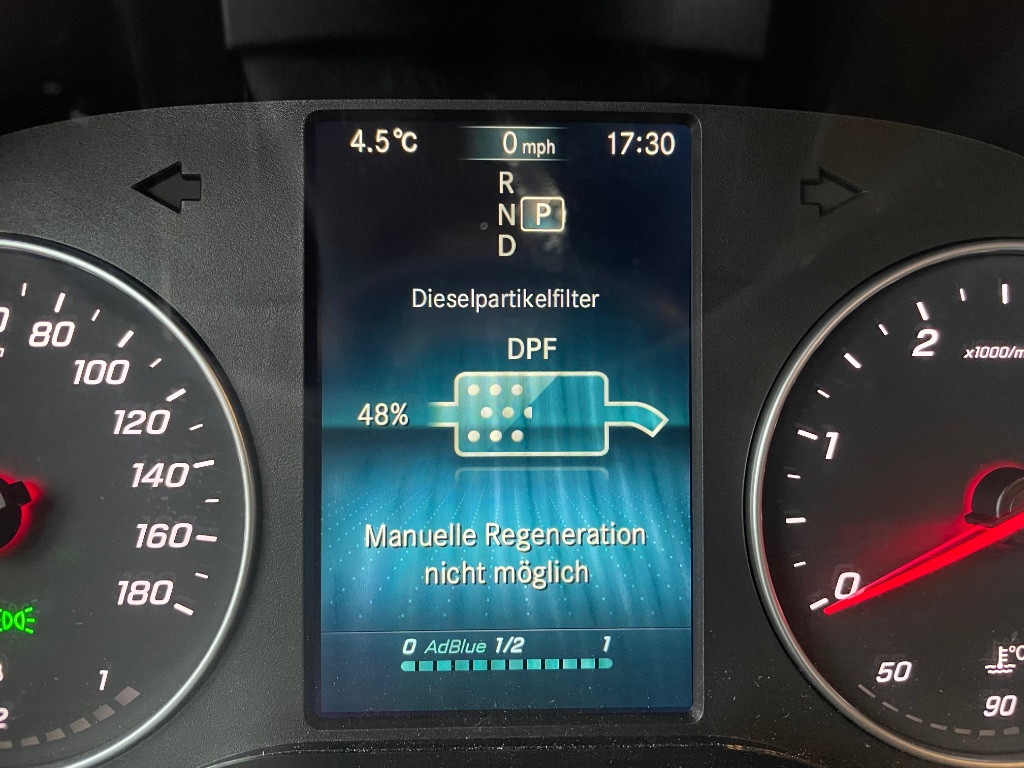

Kufatec hat mal wieder abgeliefert :mrgreen:

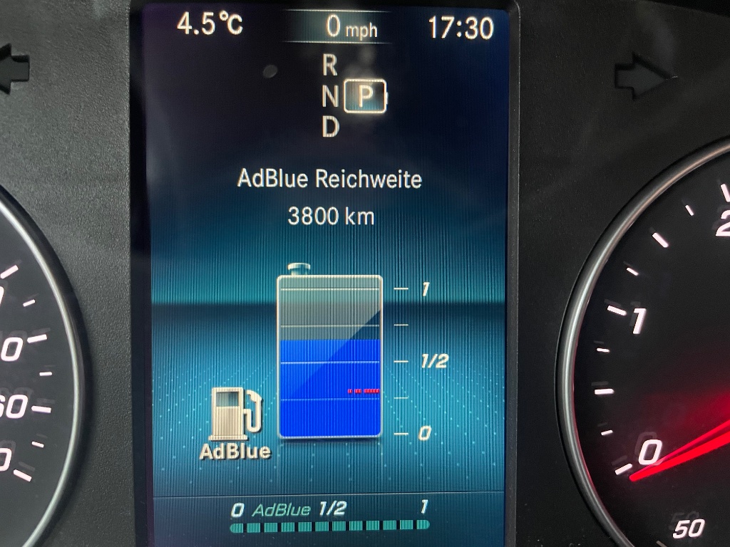

Na die AD Blue Reichweite dürfte doch die bis zum roten Strich sein oder was meinst du? Sonst kommt mir das sehr wenig vor. Beobachte das doch bitte mal.

Das ist jetzt ein „fiktiver“ Wert, da das Fahrzeug noch nicht wieder gelaufen ist und somit noch keine „Neurechnung“ vorliegt, aber mit der Reserve (roter Strich) gehen auch keine 3800km.
