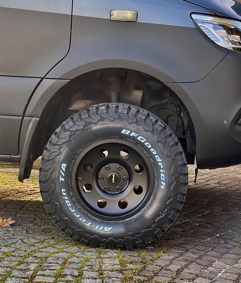

scooterbc hat geschrieben: 18 Nov 2021 23:20 Wobei ich heute eher auf 16" mit 235/16-85 BFG auf Originalfelge gehen würde denn die 18"er sind immerhin 40 Kg schwerer
Hallo Jörg, ist das geschätzt oder hättest du konkretere Zahlen und Reifenangaben zur Hand? MfG Michael
nein, das sind konkrete Zahlen, der Serienreifen wiegt 29,6 KG auf Felge, die Deltafelge mit BFG wiegt 40,2 KG. Habe ich selbst gerade erst vor zwei Wochen gewogen weil ich meinen GCS von 3,88 to auf 3,5 to ablasten möchte

Beitrag von RagingBull »
Sollte man da nicht bisschen an die ungefederte Masse denken?
BFG AT 265/75 R16 auf Delta 8x16 Legacy forged wiegt 36 kg :D
VG Ralph
