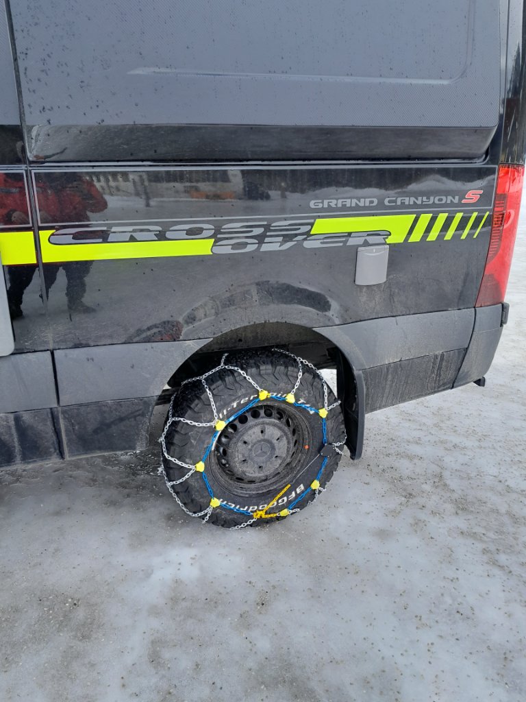

Hallo,felix jongleur hat geschrieben: 28 Jan 2022 20:15 hallo liebes forum
nach mehreren nachfragen (hymer, mercedes und oberaigner) schaut es jetzt so aus dass es für den crossover mit 4,1to und at bereifung 245/75/r16 keine freigabe von mercedes für schneeketten gibt - warum auch immer. jetzt meine frage an euch welche ketten verwendet ihr und an welchen achsen. brauch ich im allradbetrieb zwingend ketten auf allen 4 rädern?
und zweite frage - wie habt ihr das heckbett kinder- bzw. absturzsicher bekommen?
danke fürs schwarmwissen und allseits schönes wochenende
welche Ketten Du bei Deiner Reifengröße verwenden kannst, kann ich leider nicht beantworten.
Aber bzgl. der Achse an der die Ketten montiert werden, gibt die Bedienungsanleitung (https://moba.i.daimler.com/baix/vans/90 ... _de_DE.pdf) des Fahrzeugs auf Seite 224 und 225 Auskunft.
Ich zitiere mal aus der Bedienungsanleitung:
"Fahrzeuge mit Allradantrieb:
Montieren Sie Schneeketten auf alle Räder. Bei Fahrzeugen mit Zwillingsbereifung montieren Sie die Schneeketten auf die Außenräder."
Ich würde das mal so interpretieren das die Ketten auf alle viere gehören...
Wenn man, entgegen der Anleitung, nur ein Paar ketten montiert, würde ich sie auf die Hinterachse montieren, da die Freigängigkeit dort unproblematischer ist als an der Vorderachse.
Bzgl. der zu verwendenden Kettentypen gibt es auf vorgenannten Seiten auch nochmal Warnungen bzgl. Freigängigkeit etc...
Gruß Stefan

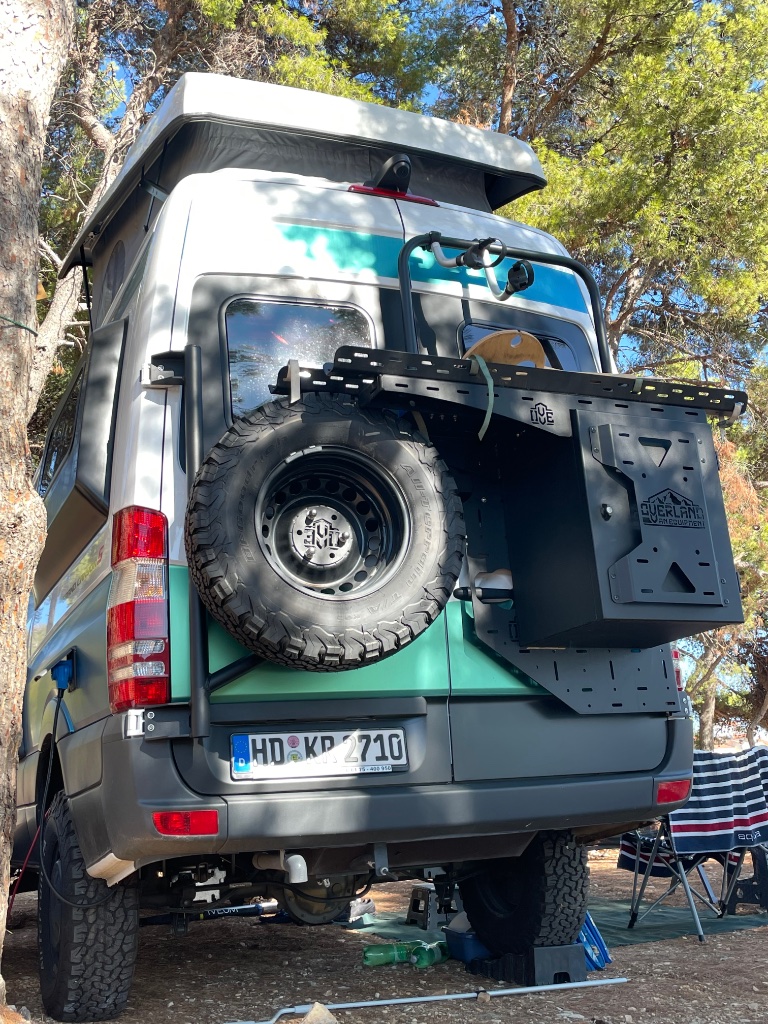

Hi,felix jongleur hat geschrieben: 07 Feb 2022 15:09 Heute auf der Waage - GCS Crossover mit Aufstelldach und ca. 30l Diesel - ansonsten leer - macht rund 800kg zuladung - das ist ausreichend.
und gleich noch ne frage - kennt wer einen ersatzradträger für den gcs der es erlaubt das fenster noch zu öffnen (bei 245 75 r 16) danke
ja gibt es. Leider ist der Lieferant/Hersteller sehr sehr unzuverlässig und liefert gerne mal das falsche Montagematerial mit. Bei Reklamation stellt er sich tot und Du darfst Dir selbst was basteln…Ausserdem sau teuer!
Da geht das Fenster noch auf. Die hintere Schiene vom Fahrradträger hab ich etwas modifiziert.
Cheers
René
More to come.

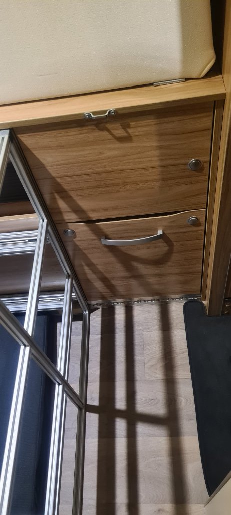

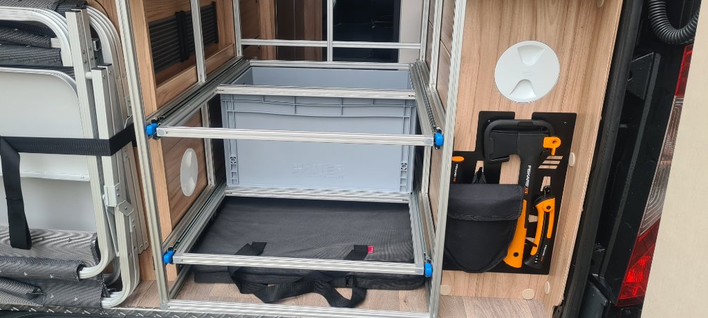

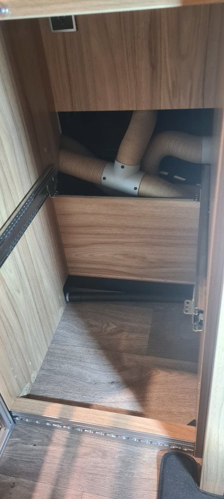

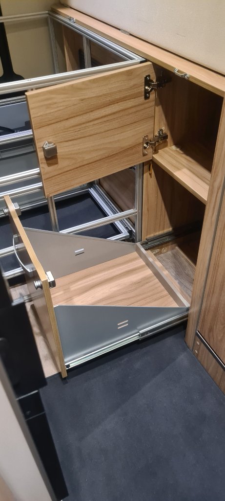

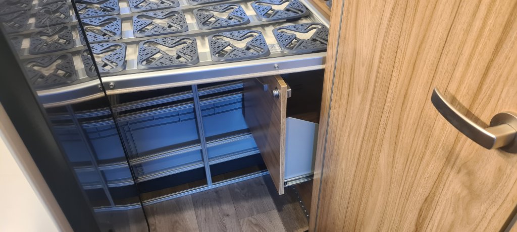

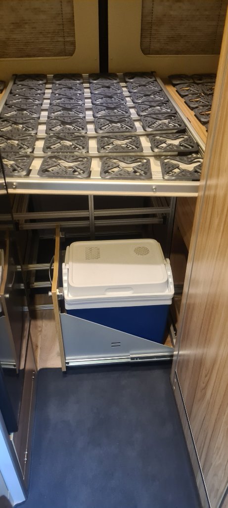

Heute war mal wieder Bastelstunde.
Beim GCS CrossOver gibt es unter dem Bett eine Schublade für eine Kühlbox und darunter einen Schrank. Das Ganze hat zu Folge das man bei heruntergeklappten Bett nicht an den Schubladeninhalt kommt und man sich bücken oder hinknien muss um an den Schrankinhalt zu kommen.
Da hat Hymer bei der Konzeption gepennt.
Natürlich ist es so aufgeteilt das man nicht mal eben schnell die Schranktür nach oben setzt und die Schublade nach unten. Der ganze Umbau hat mich mehr oder weniger den kompletten Samstag gekostet.
Ich habe das Ganze auf meine Bedürfnisse angepasst.
Erst mal zerlegt d.h. Schranktür und Bodenbrett raus, Schublade mit Schienen raus und die untere Rückwand vorsichtig mit der Vibrationssäge und einem losen Sägeblatt raus operieren (ist natürlich von der Rückseite verschraubt und seitlich verdübelt).
um es dann zukünftig bequemer zu haben. d.h. Bodenbrett und Schranktür nach oben versetzt,
Schublade nach unten. Eine evtl. Aussteifung des Schranks durch die ehemalige untere Rückwand übernimmt jetzt der angehobene Zwischenboden und eine Versteifung unter den Schubladenschienen.
Die Schublade passt, ohne die Rückwand vom ehemaligen Schrank, von der Bautiefe geradeso rein.
Die Kühlbox ist nur noch fürs Bild drin.
Die fliegt demnächst raus und wird durch eine hohe und eine flache 30x40cm Eurobox ersetzt.
Nur mal so als Denkanstoß für diejenigen die sich an der ursprünglichen Aufteilung auch stören...
Gruß Stefan

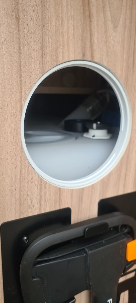

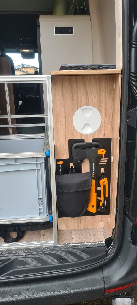

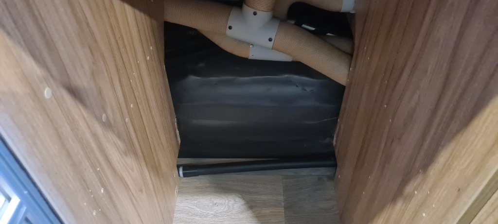

Da bei der derzeitigen Nutzung auch der Wassertank gelegentlich mal befüllt und geleert werden muss, nervt natürlich das man jedesmal die Matratze hochklappen muss um an das Ablassventil zu kommen und beim Befüllen den Füllstand zu kontrollieren.
Zur Behebung des Problems wurde ein Inspektionsdeckel aus dem Bootsbereich verbaut (kostet ca. 10€).
Der Rahmen wurde von der Rückseite verbaut, so dass der sichtbare Durchmesser minimiert wurde. Um den Deckel an der geeigneten Stelle zu verbauen musste die werksseitig verbaute Werkzeugplatte nach unten versetzt werden und die alten Schraublöcher der Platte mit Reparaturwachs für Parkett verschlossen werden.
Jetzt ist Zugriff aufs Ablassventil und Sichtkontrolle beim Befüllen bequem möglich.

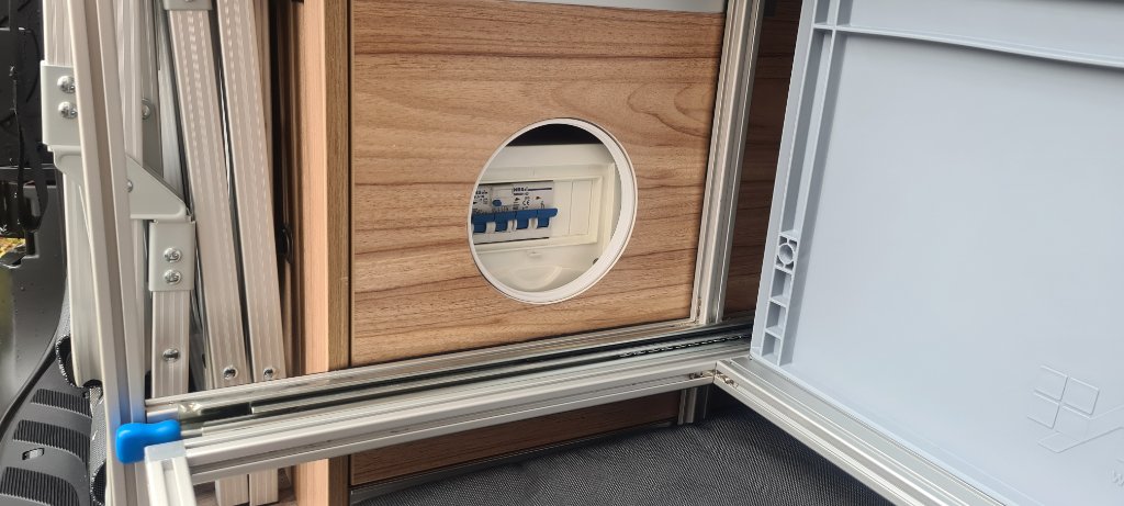

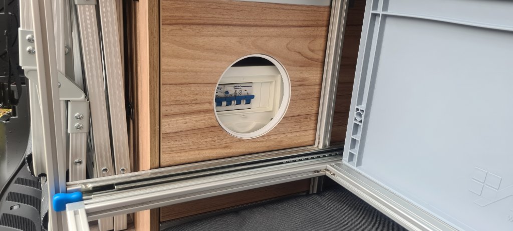

Da vor kurzem mal der FI-Schalter ausgelöst hat, hat sich auch der Nachteil des passgenauen Schubfachsystems gezeigt. Der Deckel zum Elektrofach geht nur auf wenn der komplette Einbau draußen ist.
Dauert zwar auch nur 5 Minuten, ist aber nervig, insbesondere wenn es regnet und man nicht alles rausstellen möchte.
Das Problem wurde genauso gelöst wie beim Wassertank.
Inspektiosdeckel an der passenden Stelle oberflächenbündig eingebaut (wenn der Deckel übersteht bekäme man den Ausbau nicht mehr rein). Wenn man jetzt nur eine Kiste aus dem Schubfach holt und vorher noch den Plastikdeckel vorm FI entfernt hat, ist jetzt der Zugriff wieder schnell und einfach möglich. Auf der einen Seite scheut man sich natürlich auch mal eben ein Loch in den Ausbau zu bohren, auf der anderen Seite ist die Kiste für mich gekauft und nicht für irgendwelche evtl. Nachbesitzer. Wenn es sauber ausgeführt ist sehe ich sowas auch nicht als kritisch.
Ggf. werden die Deckel mal mit einer einigermaßen passenden Holzdeckorfolie oder Folie in einer anderen Farbe foliert...
Die Deckel gibt es übrigens auch in schwarz, wäre im Nachhinein vielleicht schöner gewesen.
Aber das ließe sich jetzt mit kleinen Aufwand ändern (je 10€ für die schwarze Ausführung und nur den Deckel tauschen).
Gruß Stefan
