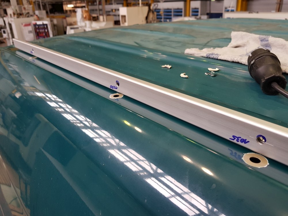

Ja habe ich. Woher hast Du die 2mm Schichtdicke her? Die habe ich auf jeden Fall nicht eingehalten. Ich habe die Schienen mit flachen Zylinderkopfschrauben (DIN 7984 A2 M6 x 20) an den vorgesehenen Bohrungen mit dem Dach fixiert. Zwischen C-Schiene und Dach kam an jeder Bohrung jeweils eine Kotflügelscheibe (DIN 9022 A2 6,4 x 30 x 1,5). Die gleiche Scheibe kam auch im Innenraum zum Einsatz zwischen Mutter und Fahrzeugdach. Als Muttern habe ich selbstsichernde Flanschmuttern mit Sperrverzahnung (DIN 6926 A2 M6) eingesetzt.
Summa summarum für meinen langen Sprinter:
  • 22x flachen Zylinderkopfschrauben (DIN 7984 A2 M6 x 20)
  • 22x selbstsichernde Flanschmuttern mit Sperrverzahnung (DIN 6926 A2 M6)
  • 44x Kotflügelscheibe (DIN 9022 A2 6,4 x 30 x 1,5)
Als Schichtdicke für das SIkaflex haben sich dadurch 1,5mm eingestellt.
Ein paar Bilder:

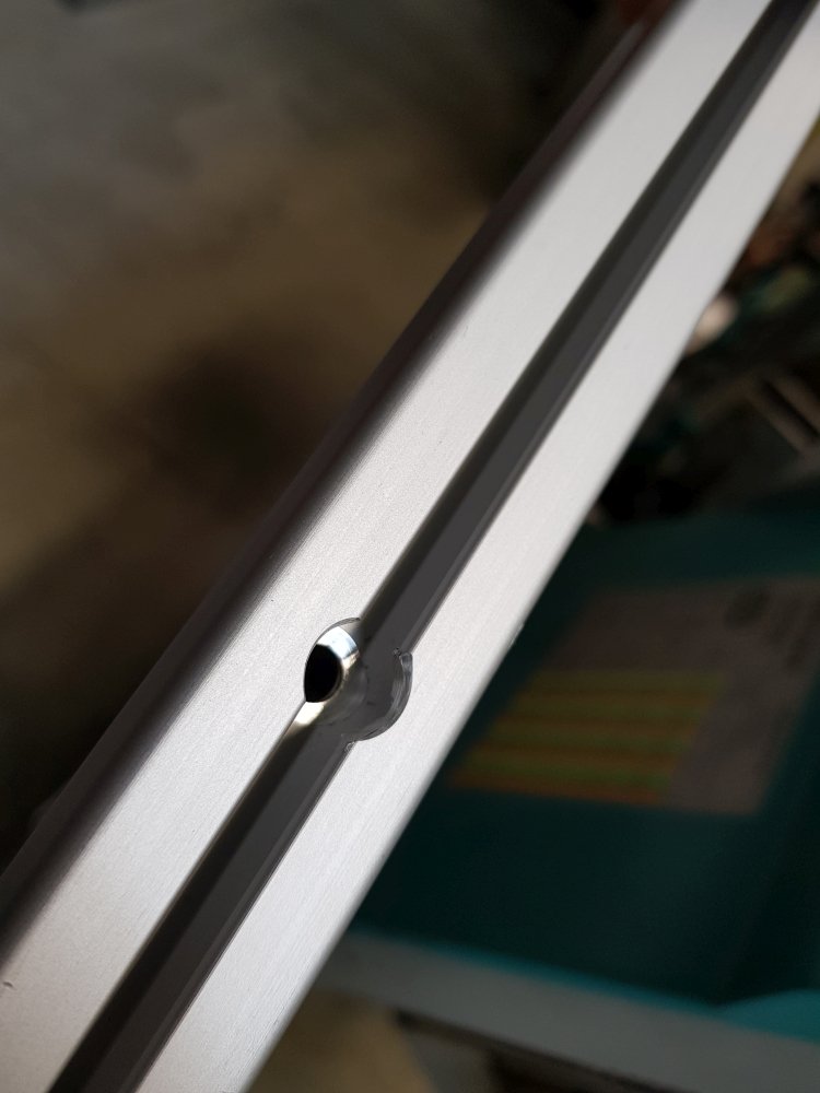

Die Bohrungen mussten natürlich selbst gesetzt und flach gesenkt werden.
Die Bohrungen mittig in die Schiene. Habe die Maße für die Bohrungsabstände auch genommen. Wenn Bedarf besteht, kann ich die mal heraussuchen.

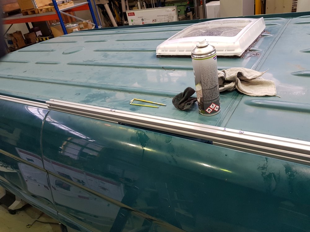

Ich habe die Schienen pro Seite zwei geteilt. Versandkosten wären andernfalls teurer als die Schienen. Für die Ausrichtung habe ich mir dann ein Stück 30er Profil entsprechend gebaut, damit die Schienen parallel zueinander positioniert werden können.

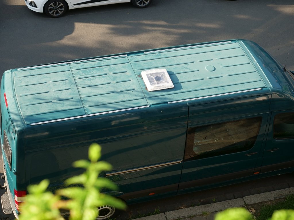

Ich habe nochmal ein Bild vom Balkon gemacht. Da sieht man nochmal das Ergebnis mit den geteilten Schienen. Die Teilung ist im Bereich der Dachluke, daher nicht so schlimm für mich. Als Aufbau sind geplant: Zwei Solarmodule + LED-Lightbar im vorderen Bereich und eine abnehmbare "Dachterasse" im hinteren Bereich der Schienen.
