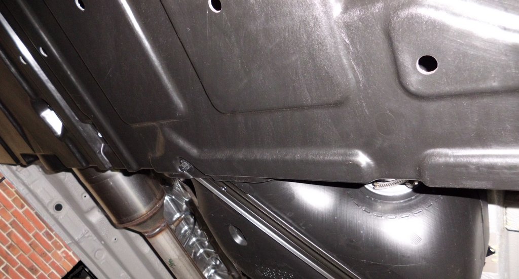

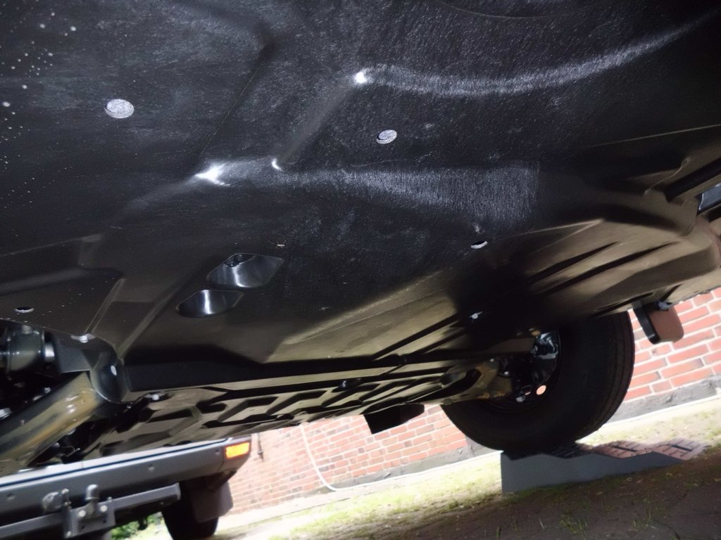

Ich habe ja die Plasteabdeckung unterm Auto geordert. Die Bilder sind nicht sooo toll, aber ich habe leider keine Grube um "aus der Ferne" von unten Fotos machen zu können. Das Ende der Abdeckung ist am Tankeinfüllstutzen. Dann gibt es auf der Fahrerseite noch eine "Einstiegsluke" die mit ein paar mikrigen Plasteclips gehalten wird, davon ist das 3. Foto. Was mich daran weniger begeistert ist die fehlende Hohlraumversiegelung dort unten und die frei umherbamselnden Kabel die unter der Fahrersitzkiste wieder herauskommen.
Mal weiter im Text...unterm Auto.

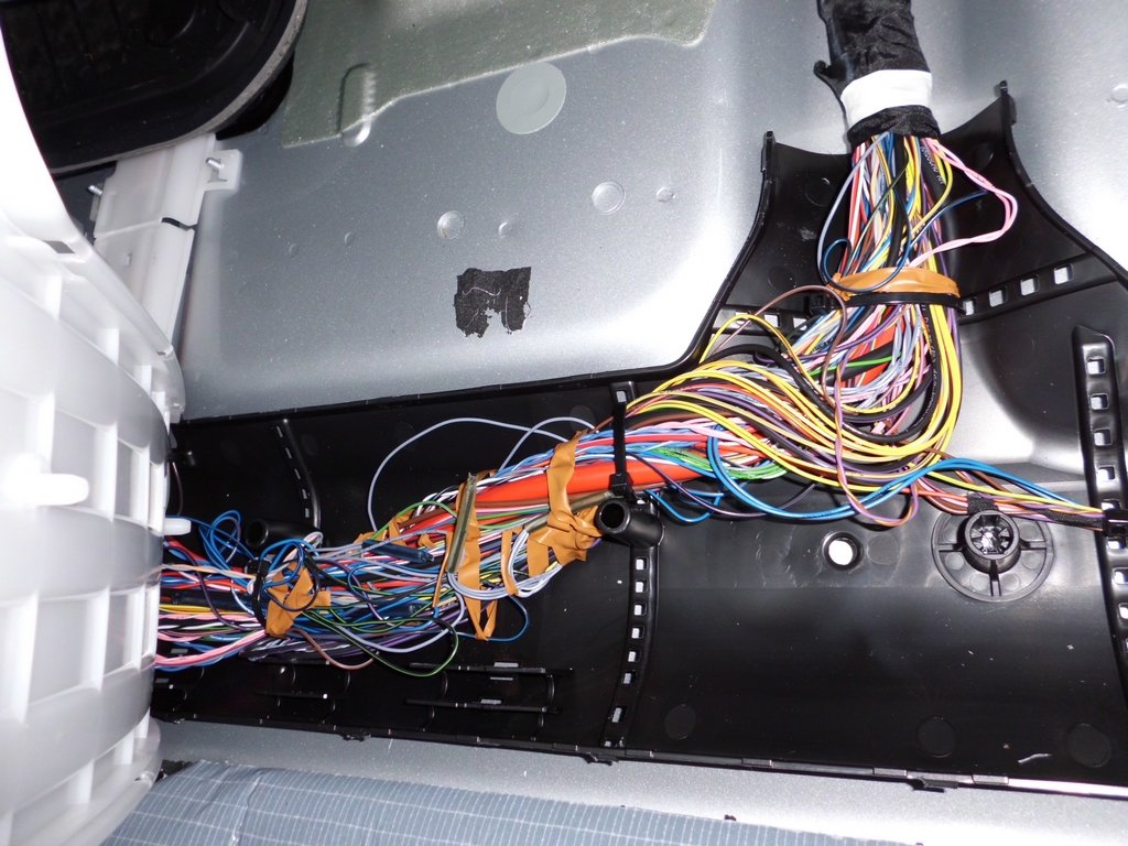

Dann eines der ersten Highlights: Der Plastikkabelkanal zwischen den beiden Vordersitzen. Hier mussten einige Kabel mit durch, daher habe ich den geöffnet. Der erste Eindruck hat mich erstmal schnappatmen lassen (als Elektriker). Die Kabel völlig wild und irgendwie zusammengequetscht und geknickt einfach in den Kanal gestopft, Bild wieder angehängt. Sorry, aber so ein wenig ordentlich darf sowas schon sein, das halte ich für eine Zumutung. Generell wirkt das Auto an vielen Stellen sehr lieblos und mit höchster Eile schnell schnell zusammengezimmert. Beim Ausbauen des Fahrersitzes hatte ich übrigens die nächste nicht richtig gesteckte Verbindung in der Hand (von diesem Sitzbelegungssensor vermutlich)...hätte wahrscheinlich die erste Fehlermeldung nicht lange auf sich warten lassen

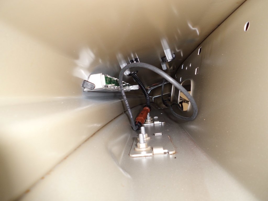

Noch ein Bild vom Innenleben des Holms hinten oben quer. Zu sehen links die 3. Bremsleuchte, oben drauf die Plastikfüsschen der Rückfahrkamera. In dem Loch rechts ist eigentlich die Leuchte für den Innenraum. Ob das dicht ist mag ich nicht zu beurteilen, den Holm habe ich nur zum Innenraum hin verkleidet, notfalls kann das Wasser von da durch die Seitenholme ablaufen.

durch die unterbodenabdeckung finden weniger luftverwirbelungen statt (es wird leiser) und der unterboden ist besser geschützt vor dreck und co.
