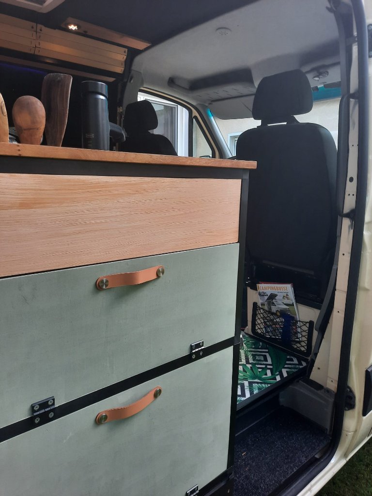

Was du so alles auftreibst!? 👍
Schick die Griffe und dazu auch noch beleuchtet.
Deine Sitze übrigens ebenfalls. Was ich vermisse, sind Drehkonsolen.
Nicht gewünscht?

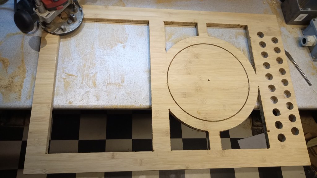

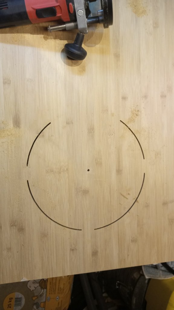

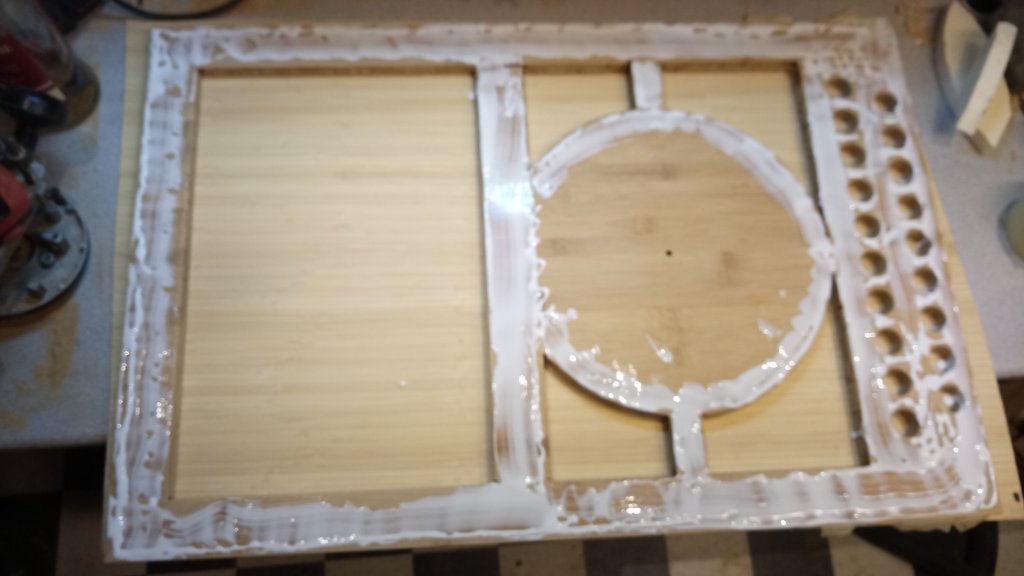

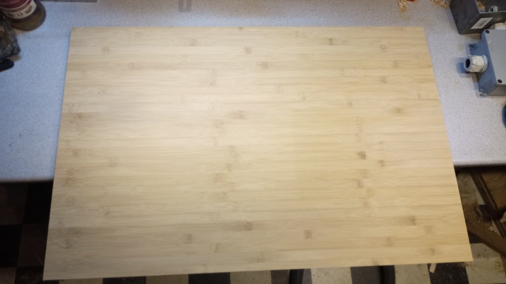

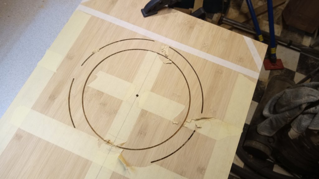

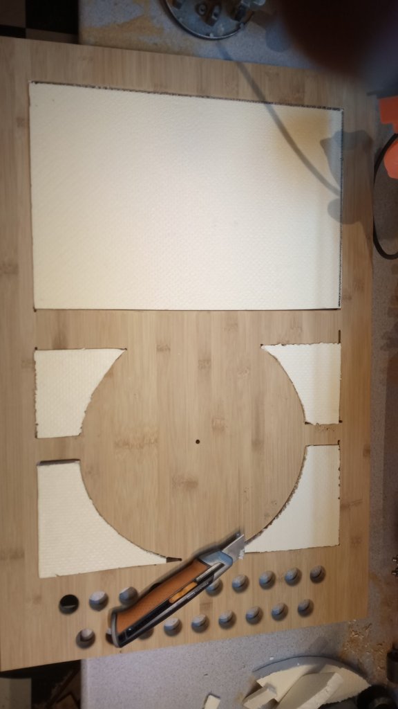

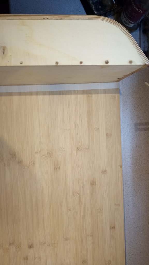

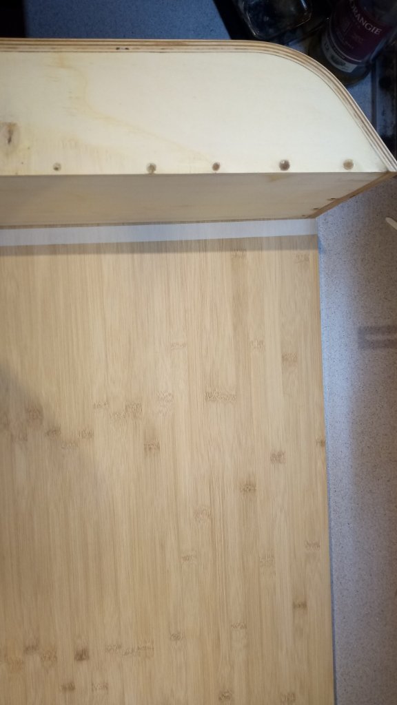

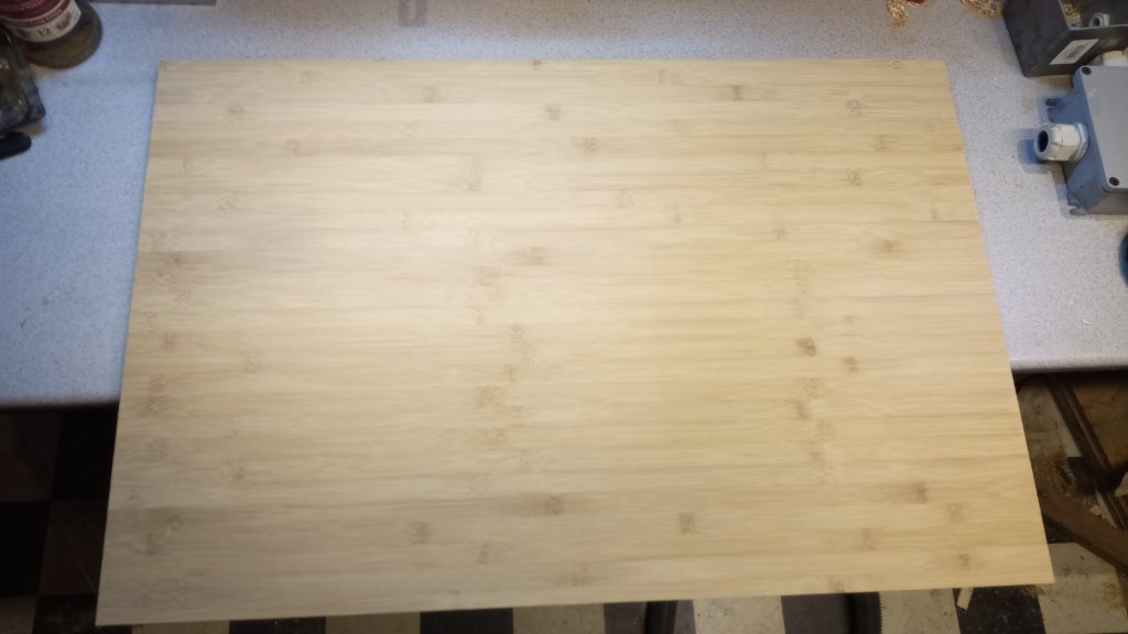

Heute geht es an die Küchenarbeitsplatte... :) Also wieder mal in den Baumarkt (wenn´s gut werden muss...)
Die nächste Möbelbauplatte aus Bambus abgegriffen und nach drei Schnitten im Zuschnitt ab nach Hause mit dem Brett.
Auf geht´s! 53x80cm warten auf Bearbeitung...
erstmal Layout und grob markieren, was stehen bleibt und was nicht...
...dann ran mit dem Zylinderfräser und eine Nut nach der anderen...
...da der Fräser zu kurz für das Vollmaterial ist, das ganze Spiel auf der anderen Seite wiederholen...
...,einige Stunden und viele Frässchnitte später ist nicht viel übrig geblieben. Dann noch den Forstnerbohrer glühen lassen. Geht doch...!
...wieder mal XPS-Füllungen in die Hohlräume...
Beiträge: 2524
Re: Noch´n Campervan? Weight Catchers II
#129

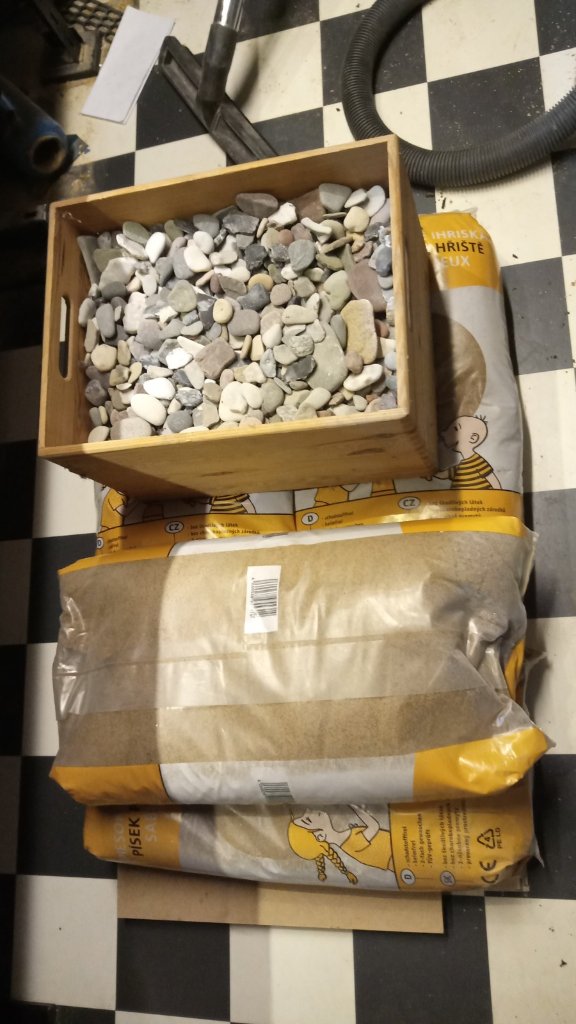

Das nächste Stück Bambusfurnier abgelängt und bereitgelegt. Dann wieder viel Leim, umdrehen und drauf damit.
Ab auf den Boden und wieder Gewicht drauf. 125 kg sind´s heute mal. Feierabend für heute! Morgen geht´s weiter...
:D

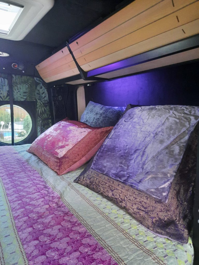

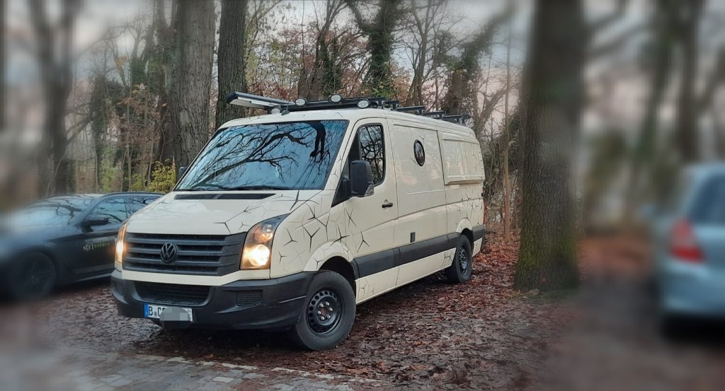

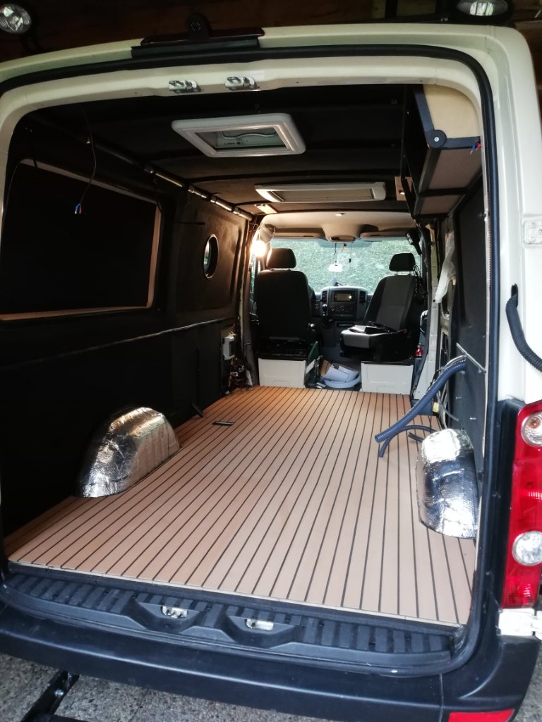

Noch einer aus Berlin. Crafter H1L2 aus 12/16. Im Januar 21 als Tortentransporter gekauft und knapp 6 Monate später war er fertig. Drehsitze, 2 Dachfenster, 3 Bullaugen, Seitenverbreiterung, Leiter, Dachaufbau, Standheizung Planar2, Solar, 230v, Gasherd und Ceran, Waschbecken, Trockentrenntoilette, Frischwasser 90l, Abwasser Unterflur 70l, Aussendusche, Bett mit Lattenrost 200x140, Dämmung Armaflex, Möbel Aluprofile und Spannplatte usw. Gesamtgewicht Vollgetankt 2700kg

Yepp, genau...! Klar ist das sehr aufwändig. Aber ich hoffe, dass ich so und an anderer Stelle doch einige Pfunde sparen kann. Beim Klapptisch musste ich aus Festigkeitsgründen ja noch relativ viel Material stehen lassen. Hier in der Küche hole ich einiges mehr raus.

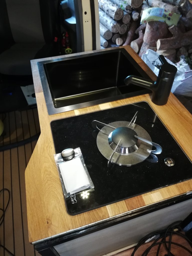

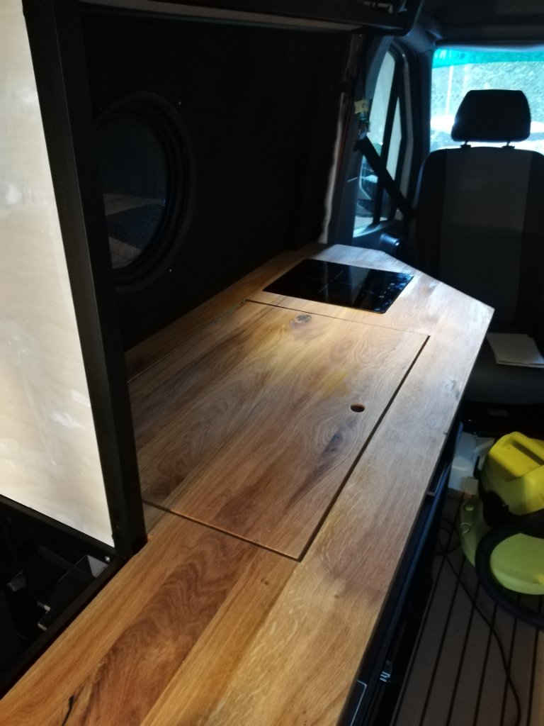

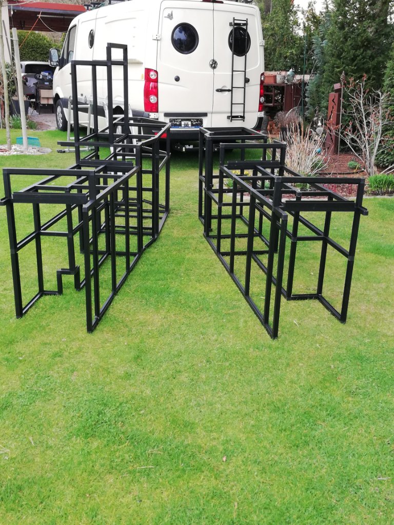

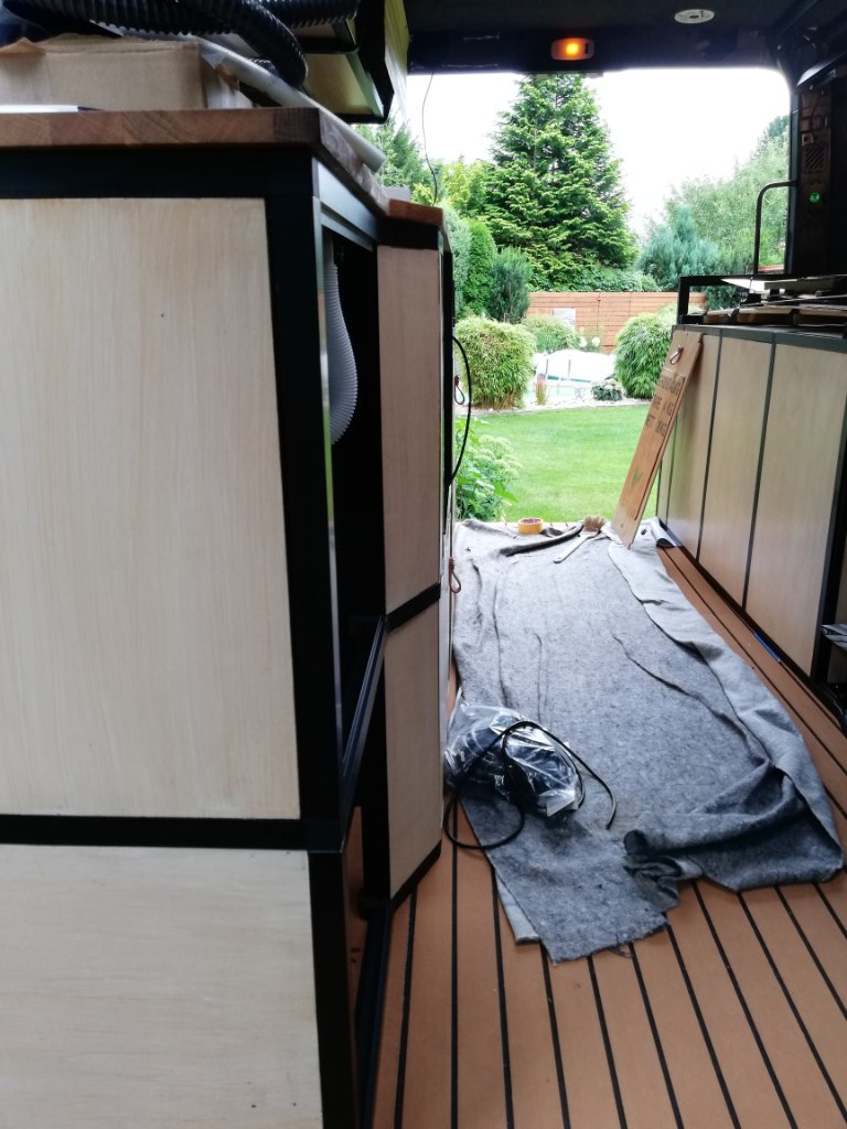

Und noch weitere
sonnyboy (30 Nov 2021 09:15)
Re: Noch´n Campervan? Es geht langsam los...
#134
Beitrag von Gelöschter User »
Zwei gehen noch oder drei

Fein....ist der Boden Korkdeck und warum hast du auf einen VW ausgebrochene Mercedessterne geklebt? 😁👍
