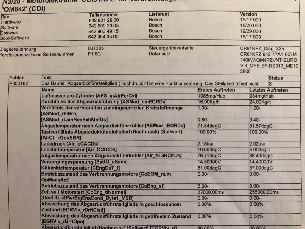

farnham hat geschrieben: 25 Jun 2023 19:29 Auf jeden Fall verursacht das Ruckeln bzw. das schnell eingeübte mehr oder weniger bewusste Umfahren dieses Betriebszustands einen ganz erheblichen Mehrverbrauch. Bei mir sind das 2-3 Liter.
Kann ich bestätigen, wobei ich im Schnitt "nur" 2L Mehrverbrauch beobachten konnte.
Am deutlichsten war der Unterschied direkt nach dem Austausch des Ventils, der den genannten Mehrverbrauch bestätigt hat.
Tut mir leid, dass ich nochmals antworten muss, aber eins habe ich bis hierhin noch gar nicht erwähnt...
Wer bisher aufgrund seines Beanspruchungsprofils nur mit dem Leistungsschwankungen zu kämpfen hatte
und mit der Teiletausch bzw. der Reinigung, darf sich leider noch auf einiges mehr freuen.
Die stetige Reinigung der Ventils oder das Ignorieren dessen führt unweigerlich zum Stillstand des Fahrzeugs.
Wie das denn?
Ganz einfach, das AGR Ventil wird aufgrund der Verkokung immer schwergängiger und löst relativ schnell den
Fehler aus, das Bauteil "AGR" hat eine Funktionsstörung [...] das Stellglied öffnet nicht. (siehe Anhang, XENTRY)
Die Konsequenz ist der Notlauf mit stark reduzierter Leistung, unfahrbar auf Schnellstraßen oder im belandenen Zustand.
Dann geht der Ärger erst richtig los, zumindest wenn das Fahrzeug, wie bei mir, rollen muss um Geld zu verdienen.
Tut mir leid, dass ich niemand Mut machen kann, aber die Anzahl der Fälle, die Tatsache, dass niemand die
Beanstandung beheben konnte und die schriftliche Stellungsnahme von Daimler, sind die traurige Realität. :|

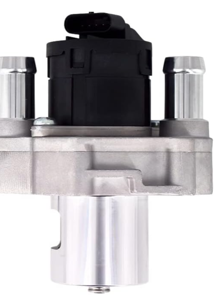

Das im Anhang zu erkennde schwarze Bauteil, ist der AGR Rücksteller aka. Rückstellmotor.
Diese wurde zwischen 2020 und 2022 bei mir mehr als 10x ausgetauscht (leider kein Witz), bevor die Reinigung dies ablöste.

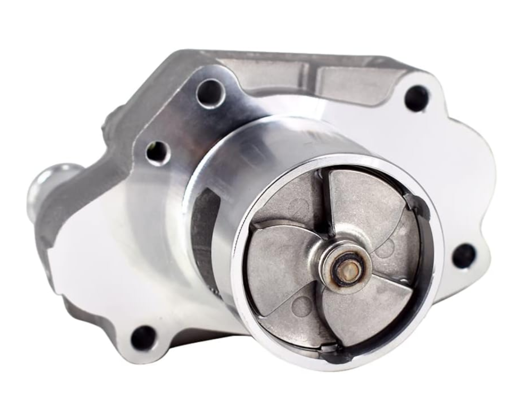

Die extreme Verkokung findet zwischen dem Gehäuse (Fläche hinter Schaufelrad) und dem 3 flügligen Schaufelrad statt.
Hinter den 3 Flügeln befinden sich 3 Ausparungen, die je nach Drehung der Flügel wenig, mehr oder ganz offen sind.
Je offener, desto höher der prozentuale Anteil an Abgasen, die zurückgeführt werden.

Die Steuerung des Rückstellmotors selbst erfolgt über die Erhöhung/Senkung der Spannung, wenn ich dies richtig verstanden habe.

Das Verkoken des Ventils ist erstmal normal.
Die zunehmende Verkokung bewirkt allerdings, dass eine feine Regulierung, also ein ganz leichtes Drehen des Schaufelrads nicht mehr funktioniert, bsp. 5% Rückführung.
An dieser Steller klemmt das AGR Ventil bereits.
Die Sensoren liefern die Daten und die Software bemerkt, dass keine Änderung eingetreten ist und bewirkt eine erneute Regulierung, bsp. 7% Rückführung.
Der Stellmotor kann das Schaufelrad noch immer nicht bewegen, es klemmt durch die Verkokung.
Es erfolgt der erneute Regulierungversuch, bsp. 11% Rückführung - mit anderen Worten wird die Spannung des Rückstellmotors erhöht (mehr Spannung, höhere Kraft).
Die Spannung des Motors reicht nun aus und öffnet und bewegt das Ventil schlagartig, allerdings deutlich weiter als es die 11% Rückführung erfordert.
Grund dafür ist die Spannungserhöhung des Rückstellmotors, um das Ventil zu bewegen, dass bis jetzt noch geklemmt hat.
Das "Aufspringen" des Ventils bewirkt, dass zu viel Abgase zurückgeführt werden und die Software erneut reagiert und die Regelrate deutlich senkt.
Das permanente Hin- und Herspringen des Ventils und die damit verbunden Schwankungen schaukeln sich zunehmend auf (bis hierher noch nicht spürbar).
