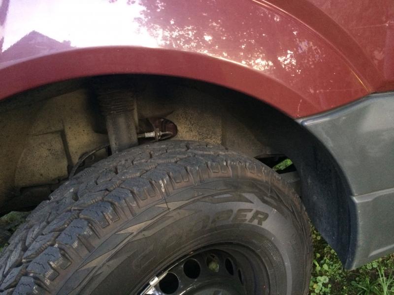

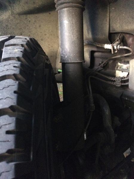

Hier noch wie versprochen die Bilder mit eingeschlagenem Lenkrad. War nur ca. 95% eingeschlagen, da sich das Rad leicht zurückgedreht hat und ich alleine war beim Fotos machen.
Weitere Perspektiven gewünscht?
