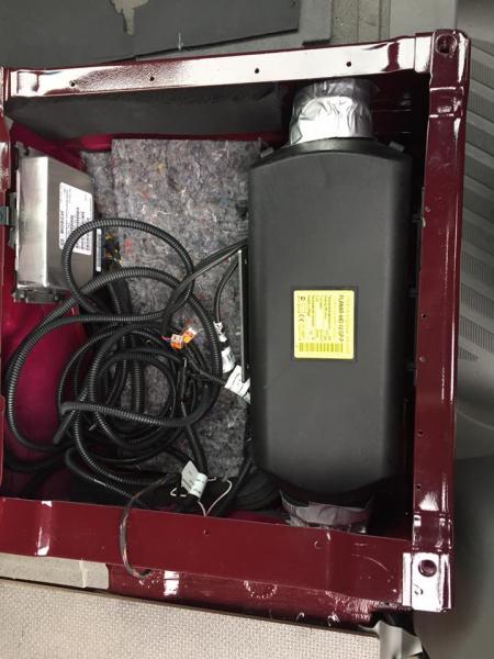

Sodale, Standheizung Nr.2 eingebaut. In der Beifahrersitzkiste hat die Planar 44D gerade noch Platz gehabt.
Der Jahreswechsel in Korsika kann kommen. :mrgreen:

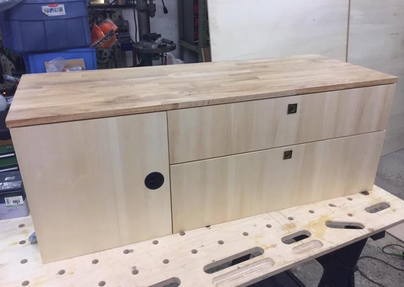

Wieder ein Kästchen gebaut.
und Post bekommen

Hi Martin,
hat es einen (funktionalen) Grund warum du zwei verschiedenen Verschlüsse an dem Kasten verbaut hast? Links ist ein Southco, oder? Die Dinger sind klasse...
Reise: Offroad in Lettland
Toolman
Beiträge: 721
Wohnort: NÖ-Süd
Re: T - 4 Monate
#147
Beitrag von Toolman »
Nein eigentlich nicht, die Messingdinger waren im Abverkauf und dadurch deutlich günstiger. Scheffin hat mit dem Southco so ihre Handlingprobleme. :mrgreen:
(Sie hat es aber auch geschafft die beiden Ladenverschlüsse die ich mühsam präzise justiert habe beim ERSTEN Mal gleich ausser Funktion zu setzen, sie hat ein Händchen für sowas. :mrgreen: )

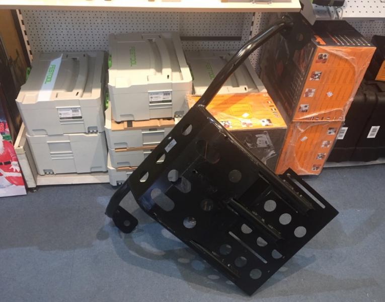

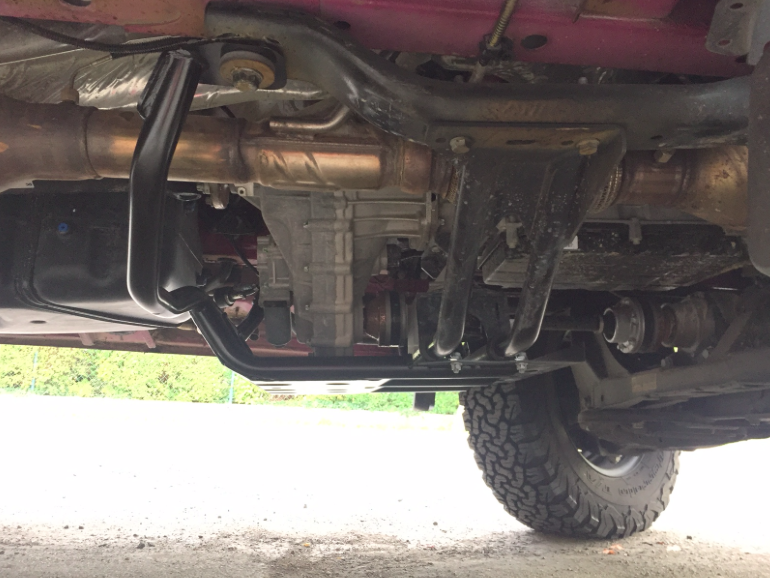

Sonntag Nachmittag 10min freier Zeit genutzt und mit dem Akku-Schlagschrauber und dem VTG-Schutz unters Auto gekrochen.
Folgende Benutzer bedankten sich beim Autor Toolman für den Beitrag (Insgesamt 3):
mandør (08 Okt 2017 20:55), Thomas135 (08 Okt 2017 20:57), Mopedfahrer (08 Okt 2017 21:54)
cheers Martin!

von welcher Firma ist der VTG-Schutz?
Kosten?
Toolman
Beiträge: 721
Wohnort: NÖ-Süd
Re: T - 4 Monate
#150
Oberaigner
