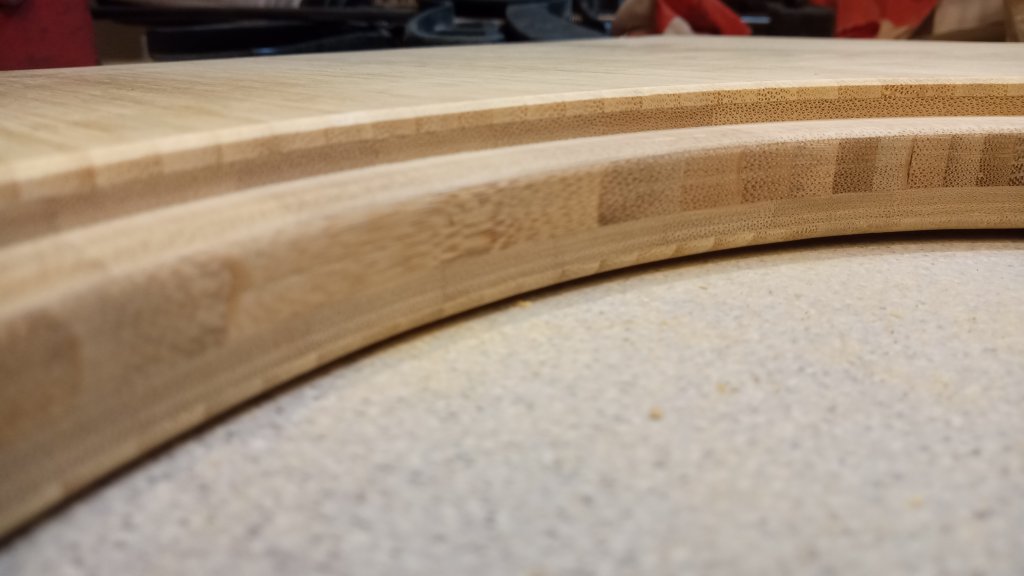

Re: Noch´n Campervan? Küchenarbeitsplatte Nr. 1

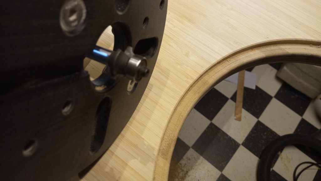

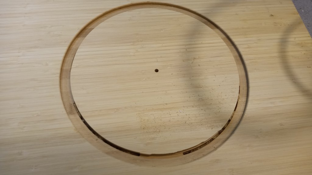

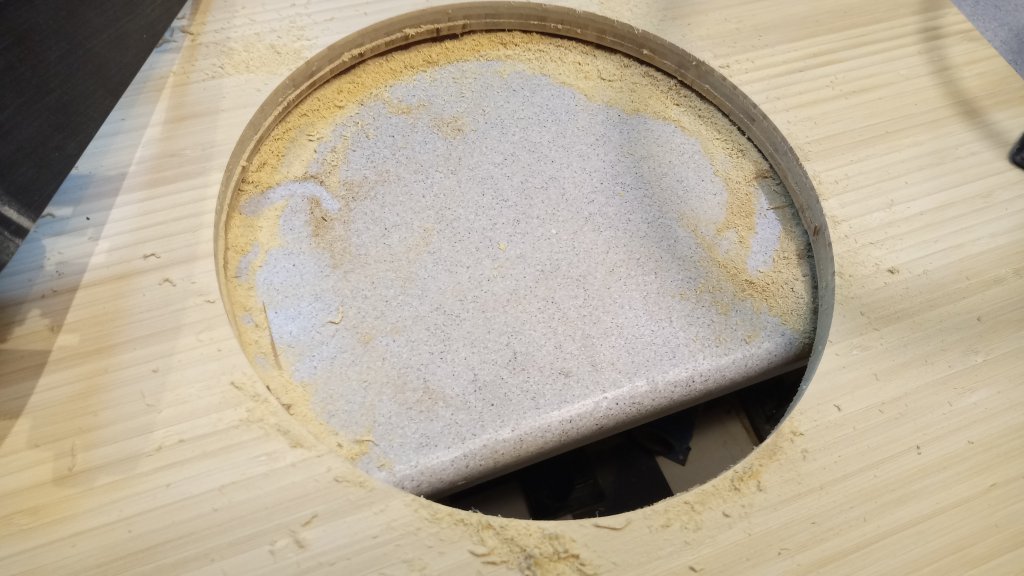

So, nachdem Leim und Kleber nun getrocknet sind, konnte es weitergehen. Meine kleine 6mm Bohrung in der Platte musste nun noch weiter etwas herhalten, um die Oberfräse zu führen und eine kreisrunde Nut für das Kochfeld mi einem Zylinderfräser einzuarbeiten...
Zuletzt geändert von der.harleyman am 01 Dez 2021 18:43, insgesamt 1-mal geändert.

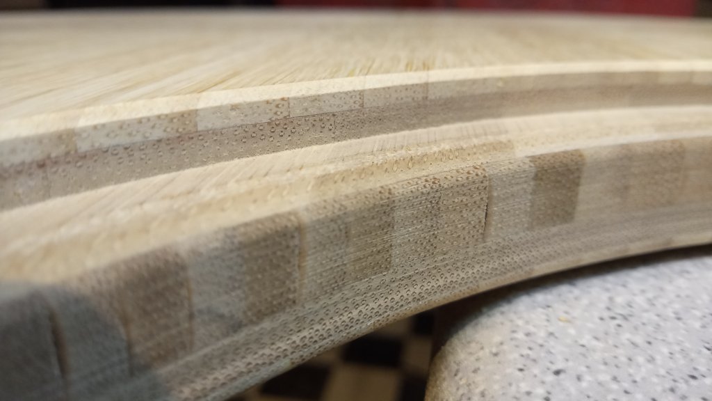

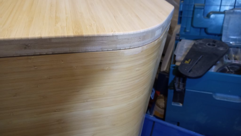

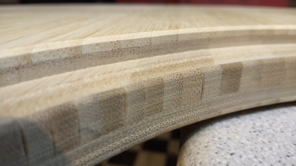

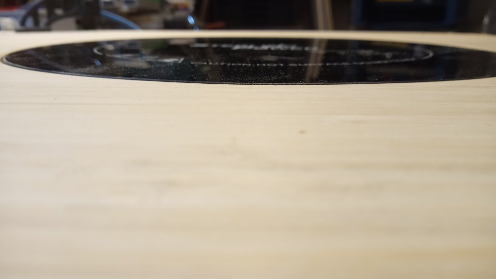

Trotz aller Maßgenauigkeit mit Oberfräse ist der letzte Schliff doch wieder vorsichtige Handarbeit. Mit Akkuschrauber und Fächerschleifer werden sorgfältig die Kanten und Kreisausschnitte nachgearbeitet. Nur nicht abrutschen und die Oberfläche ruinieren...!
Die Platte hat nun mit 3+18+3mm insgesamt 24mm Stärke und schaut ähnlich robust und massiv aus wie eine Massivholzarbaitsplatte in der Küche. Dass sie innen ausgehöhlt wurde, sieht man nicht mehr.
Check...! Wieder einen Punkt auf der Liste abgehakt. Jetzt kommt die gegenüberliegende Seite. Die Einlassspüle ist frisch eingetroffen...

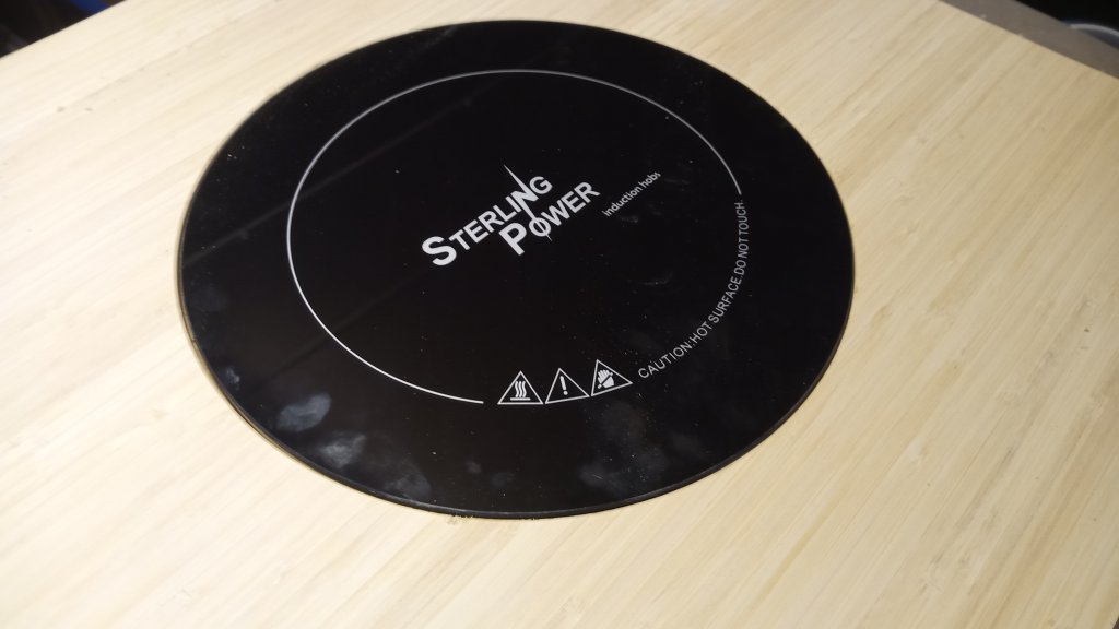

Ist das die Sterling Power von Green Akku? Hat die keinen überstehenden Montagerand? Was hast du gelöhnt dafür? 75€
Ja, jetzt sehe ich es, vorhin konnte ich das Bild nicht zoomen...

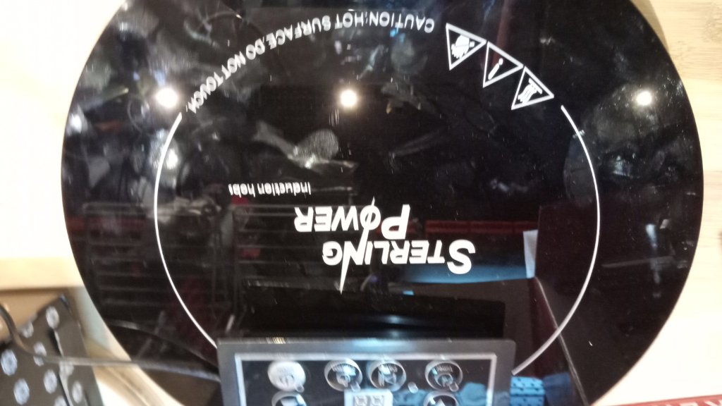

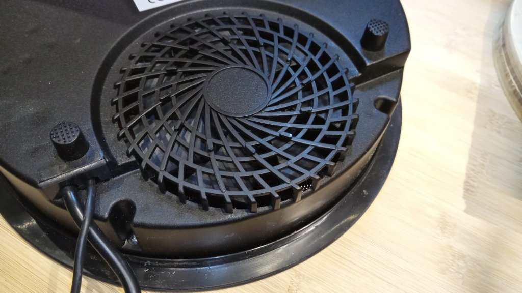

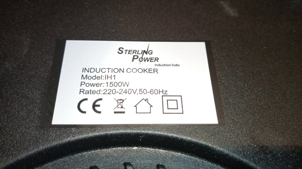

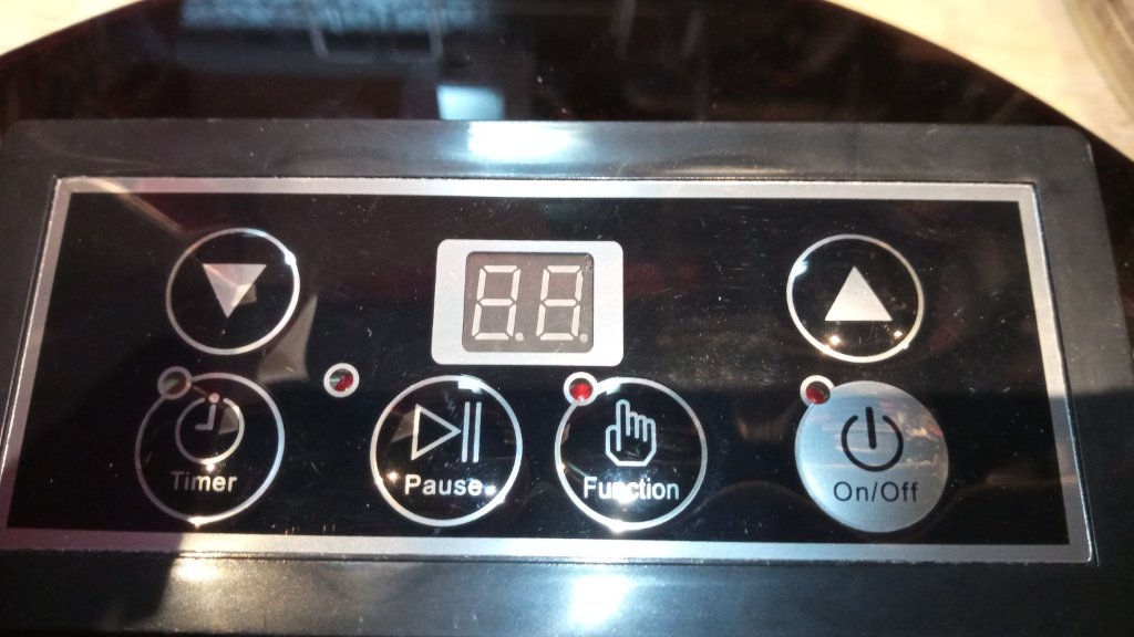

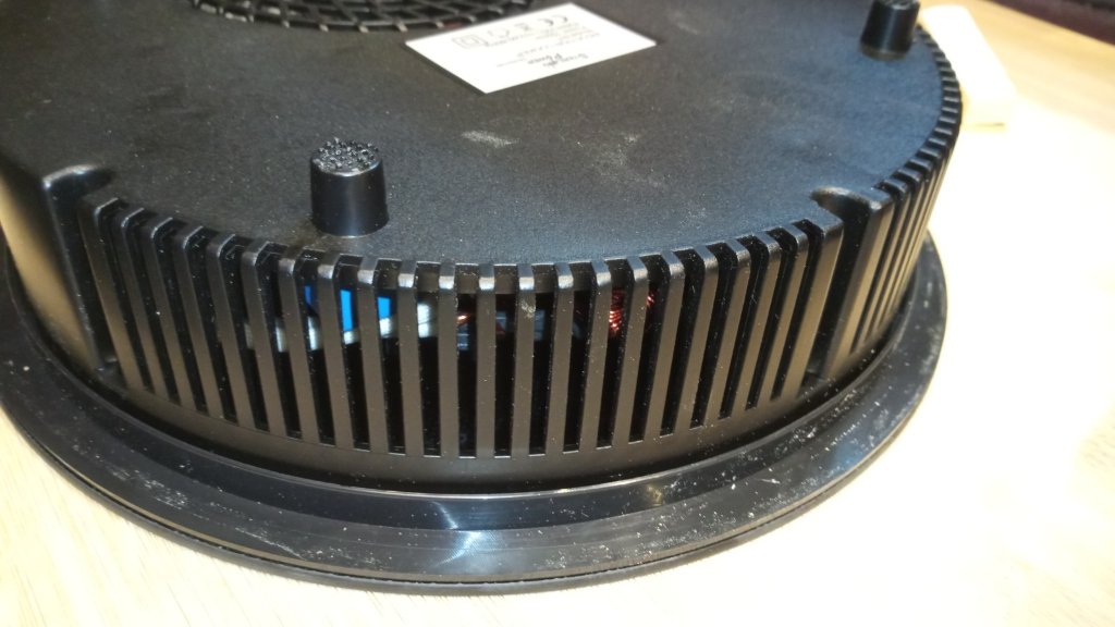

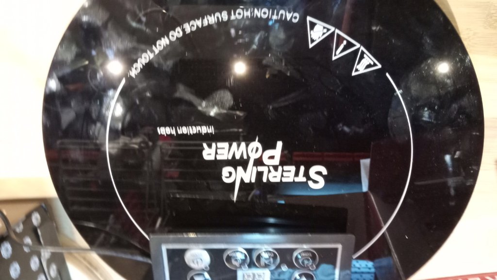

So, hier noch Fotos. Ja, es ist das Sterling Power von dieser britischen Firma, die das Teil dann in China fertigen lässt.
Über das Video bei greenakku hatte ich den Eindruck gewonnen, dass es trotz seiner etwqas reduzierten Leistung von "nur" 1500W dennoch Wärme entwickelt.
Dann kam das Paket und der erste Test in der Küche...
PRO:
- kompakt
- niedrige Leistungsaufnahme schont die Elektrik im Camper.
- optisch mal nicht eckig.
- Leistungsabgabe durchaus ausreichend. 0,5Liter Wasser von 15°C auf 100°C innerhalb 3 Minuten auf max. Leistungsstufe.
- Gerät kann mobil aufgestellt und betrieben werden.
CONTRA:
- nerviger Werbedruck auf der Kochfläche.
- kam von greenakku mit abgekniffenem Netzstecker und separat beiliegendem Stecker. Keine Hinweise davon auf der HP. Vermutlich eine Falschlieferung mit ausländischem Stecker.
- Gerät hat keinen Schutzleiter in der Zuleitung und ist als doppelt schutzisoliert gekennzeichnet. Dagegen sprechen offene Lüftungsöffnungen mit freiem Blick auf die Elektrik im Inneren.
- Lauter Lüfter im Gehäuse, der nicht geregelt ist, sondern mit konstanter Drehzahl läuft, sobald das Kochfeld Leistung abgibt. Kurzer Nachlauf nach OFF.
- Wertanmutung des Gerätes, des verwendeten Kunststoffs und des Bedienfelds eher "chinesisch".
- Anleitung nur in Englischer Sprache.
Kaufpreis waren 89€. Ich werde es jetzt nutzen, nachdem es seinen ersten Praxistest daheim erfolgreich absolviert hat. Ich hatte lange gegrübelt, welches Kochfeld ich nehme, 1x2000W oder 2x2000 mit 3500W Gesamtleistungsaufnahme etc. Das erfordert auch eine gewaltige Investition in die elektrische Anlage. Jetzt brauche ich maximal 1500W über das Kochfeld. Der Rest im Auto ist eher Kleinkram. Das hat mir erfreulicherweise die Möglichkeit gegeben, einen kleineren Wechselrichter mit "nur" 1800W zu kaufen. Bisher hatte ich nur Monster mit 3000 - 3500W im Blick. Selten im Angebot und dann entsprechend teuer. Man muss auch mal runterkommen und nicht immer mit dem Maximum arbeiten. Wir kochen auf Reisen eh relativ selten und nutzen häufig die örtliche Gastronomie. Das Kochfeld ist also eher stille Reserve für den Notfall, Regentage, Lockdown etc.
Ds Fazit zu diesem Gerät ist also durchwachsen. Für meine Zwecke ist es ok. Ich stecke üblicherweise keine Metallgegenstände in das Gehäuse. Bei Kindern in der Nähe würde ich dieses Gerät niemals in Betrieb nehmen! Also eher nur maximal zwei von fünf Sternen...

Schnell mal gerechnet:
Energie, die zur Temperaturerhöhung des Wassers (spez. Wärmekapazität 4,18kJ / kg / °K bzw. 4,18kWs / kg / °K) benötigt wird:
4,18WS/kg/°K * 0,5kg * 85°K = 178,65kWs = 49,6Wh
Energie, die der Kochplatte zugeführt wird:
1500W * 3min = 75Wh
Wirkungsgrad der Kochplatte also 66%. Oder andersherum, 25,4Wh gehen als Erwärmung anderer Teile als dem Wasser verloren. Bei einer vollen 100Ah Batterie kann man rund 16 Mal Kaffeewasser aufsetzen (Verluste des Wechselrichters wurden nicht berücksichtigt, und bei 100% Batterieentladung). Schätze mal, in der Praxis 10 Kannen Kaffee, das sollte für den Morgen reichen

Das Amazonteil läuft aber nicht mit Induktion sondern mit Infrarot. Die Chinesen kopieren gern alle möglichen Fachwörter aus anderer Firmen Artikelbeschreibung und nutzen dies für das eigene Produkt. Induktion hat sich wohl sehr gut angehört. Die weitere Beschreibung zeigt aber ein klassisches Kochfeld...Exilaltbier hat geschrieben: 01 Dez 2021 20:19 ...

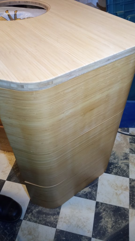

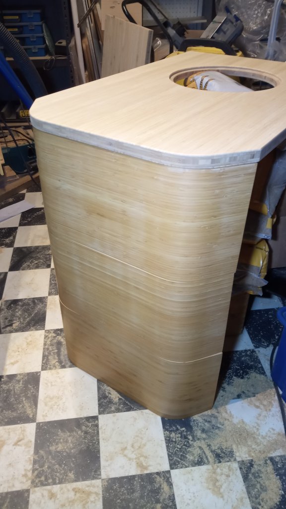

Kennt Ihr das, wenn man einfach weitermachen muss, um ein greifbares Ergebnis zu erkennen?
Bei mir war es heute wieder so weit. Ich habe der Arbeitsplatte die Kontur der stirnseitigen Schubfächer angefräst, geschliffen und nochmals geschliffen, um zu sehen, wie es dann später im Auto wirkt. Somit sind zwei Deckseiten des Schranks (vorn und oben) fertig vorbereitet.

Einfach nur mega gut gemacht. Es macht echt Spaß den Fortgang mitzuerleben.
Und ja!!! Ich kenne das. Die Ideen müssen aus dem Kopf aufs Holz.
Viel Spaß weiterhin!

Re: Noch´n Campervan? Es geht langsam los...
Sauber Martin, vom feinsten!
Wenn ich dich richtig verstehe, wird dein Küchenmodul im Einstiegsbereich platziert.
Insofern ist die so schön abgerundete Bauweise dort perfekt aufgehoben.
Kein anecken am Möbel und zudem sehr einladend.
Weiterhin frohes Schaffen.
Gruß Tom
