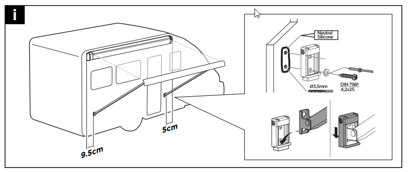

Bei unserer Markise waren "Stützfußhalter" im Lieferumfang. Frage mich ob es schau wäre die am Sprinter zu verbauen oder eher nicht...
Wäre das für dich eine Option?

Sicher, die muss man am Fahrzeug fest befestigen. Dies wäre in meinen Augen aber eher ein Vorteil, denn ein Nachteil.
Dazu sind entweder Bohrungen für die mitgelieferten Edelstahlniete oder Blechschrauben nötig. Mit entsprechender Rostprävention sollte das doch beides, ohne schlechtes Gewissen, machbar sein. Oder wäre Kleben auch ne Idee?

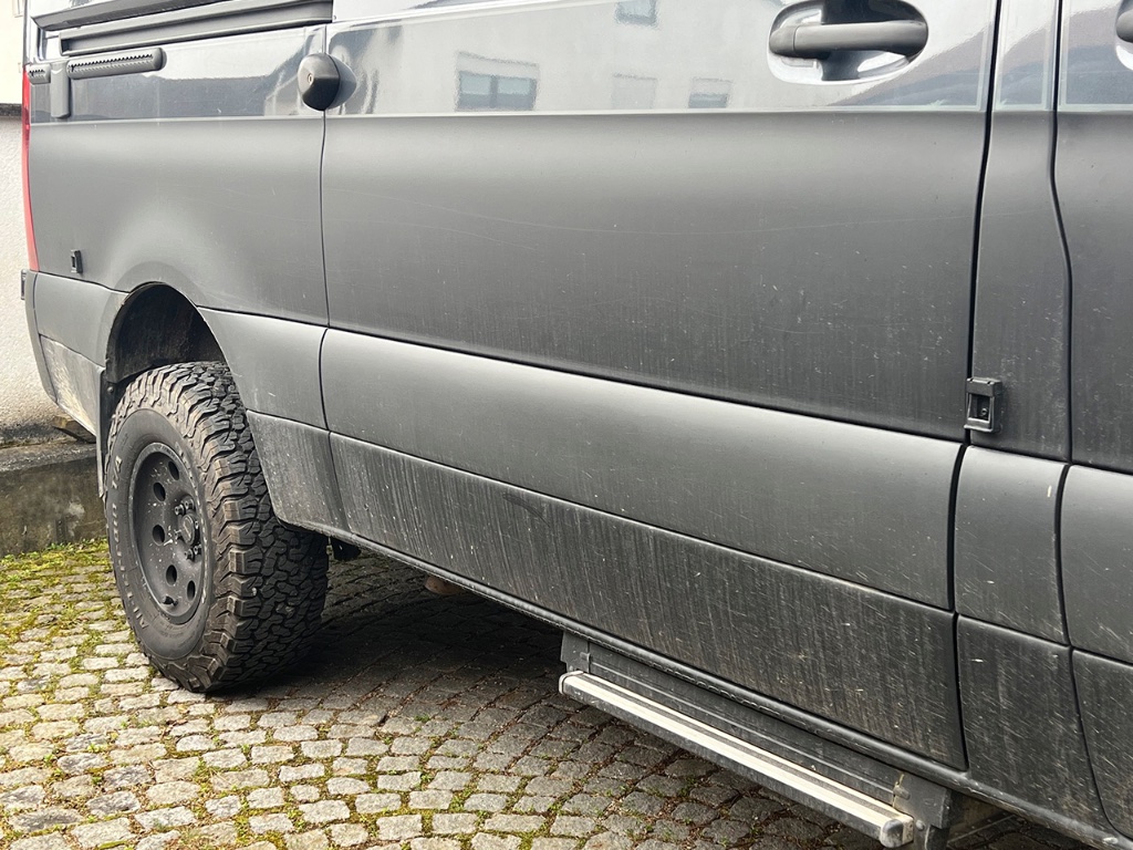

Ich war eben kurz am Auto und habe mir die potentiellen Stellen einmal angesehen. Für mein Verständnis gäbe es zwei Varianten. Die Halterungen lassen sich entweder an den Stoßleisten oder am Blech selbst befestigen. Wie seht ihr das?

Guy Incognito hat geschrieben: 05 Mär 2023 12:42 ... Halterungen lassen sich entweder an den Stoßleisten oder am Blech selbst befestigen.
ABER/ODER besorg Dir die seitlichen Planken/Stoßleisten mit/für die Zirkusbeleuchtung mit den Löchern, um darin/damit/dahinter eine passable Halterung zu bauen.

Es war für uns einfach eine praktikable Lösung und mir sympathischer als in den Kasten bohren (bei uns waren auch keine Halter dabei) oder etwas mit Saugnäpfen zu nehmen. Preislich gibt sich die Saugnapflösung und die Magnethalterlösung nix. Kostet beides knapp unter 100€.
In unserem früheren Integrierten hatten wir auch die am Aufbau verschraubten Halter. Haben gut funktioniert.

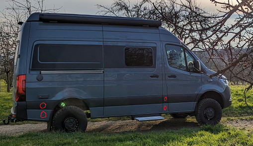

ich habe die Halter an der Seitenbeplankung befestigt.
Funktioniert gut
Funktioniert gut

@mks916, würdest du mir bitte, gerne auch per PN, nähere Infos zukommen lassen. Gerne auch mit Foto.

die "Thule Stützhalter" hab ich mit Einnietmuttern geschraubt und SIKA geklebt. Löcher hab ich ja eh schon ausreichend in die Karosse gebohrt
Für mich war auch wichtig, dass das Ganze wegen der Höhe bei meinem 4x4 bequemer alleine aufzubauen ist. Einen Meter rauskurbeln und die Stützen gleich einhängen, fertig.
