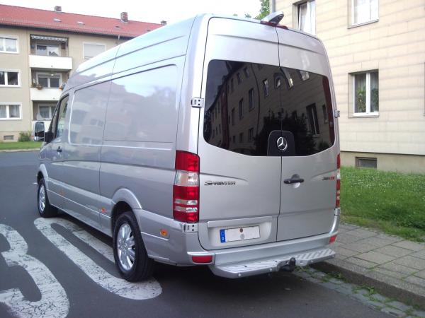

Thomas hat geschrieben:Die Kamera von Carlights ist doch Ideal zum Nachrüsten!
und dazu dann den Monitor am Rückspiegel:
so sprinter ist endlich da bilder in der galerie jetzt noch ne frage kann ich die kamera von carlights auch drann bauen wenn ich die 3 bremsleuchte habe oder passt die dann nicht mehr ?

ich hab drittes Bremslicht mit der Kamera und die sind sich nicht im Weg,
auf den Bild kannst du es sehen. Hab kein besseres Bild gefunden.
http://www.polizeiautos.de/pics/hezimmi ... baten2.jpg
oder
http://www.sprinter-forum.de/files_ext/ ... -706-1.jpg
sind zwar die originalen von MB aber die sind ja formgleich.
mfg
luckyay
