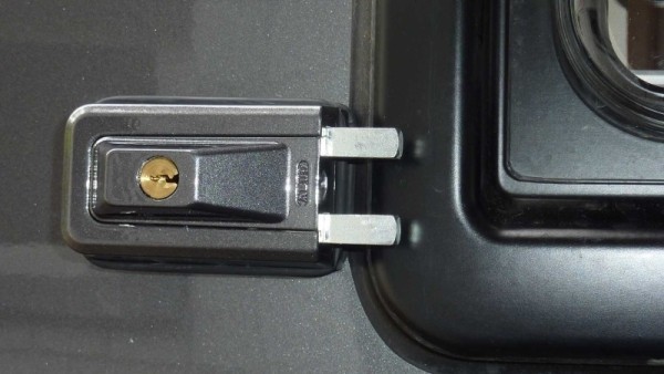

Sicherung der Schiebe- und Hecktür
http://quick-safe.de/
Lässt sich leider nicht direkt verlinken, es ist die Aussensicherung 201
http://quick-safe.de/images/201-10.jpg
http://quick-safe.de/images/201-11.jpg

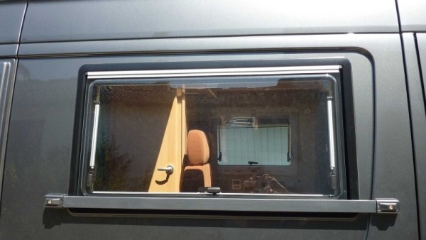

Sicherung der beiden grossen Fenster (Schiebetür und gegenüber)
Sonderkonstruktion von Ölmühle, siehe Fotos. Die Scheiben, deren Plastikverschlüsse sich
sonst leicht mit einem Schraubenzieher aufhebeln lassen, sind gesichert. Die Quertraverse
ist von innen nicht sichtbar und kann bei längeren Aufenthalten auf einem CP leicht heraus-
genommen und wieder eingesetzt werden.
(Die Schlösser gibt's in Wagenfarbe und die Querstange ist entweder V2A oder wie hier mit
schwarzem Schrumpfschlauch überzogen).

Ich habe bei mir einen anderen Einbruchschutz gewählt (bewährt bei einem Einbruchsversuch in Nordfrankreich).
Fahrertüren: Durchbohren des B-Holmes und der Türen (mit der nötigen Vorsicht), Einkleben eines Alurohres und dahinein bei Bedarf ein 6 mm Stift
Schiebetüre: Vorhängeschloß außen oder Haken innen.
Hecktüren: Aufbaurohr für Stift mit Vorhängeschloß innen.
Rainer
