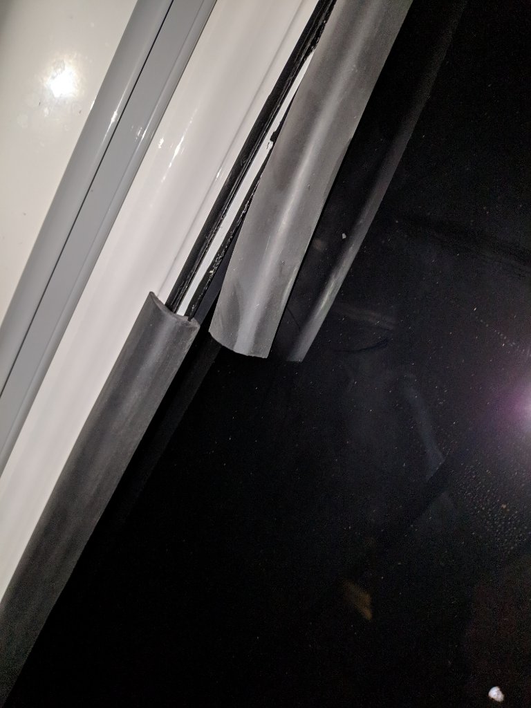

Sind bei mir auch nachträglich eingebaut.

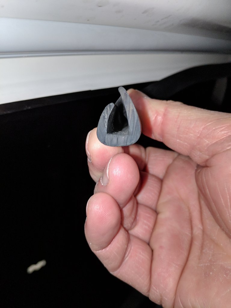

https://www.ebay.de/itm/Dichtung-fur-Se ... rk:16:pf:0
Gibts auch bei ebay, aber irgendwo sollte das auch günstig als Meterware zu finden sein!
Aber nicht so verwenden, wie in der Abbildung, keine Ahnung was die da für eine Scheibe einbauen wollen , zwischen Karosse und scheibe kommt nur kleber und(ggf. abstandshalter außerhalb des klebebereichs, damit die klebeschicht die richtige dicke hat,) geht aber auch nach gefühl., satt dran quetschen.

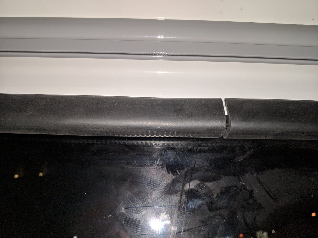

Den Kantenschutz gibt es auch original zu Kaufen, sieht dann etwas anders aus.

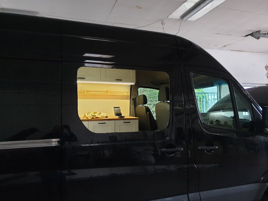

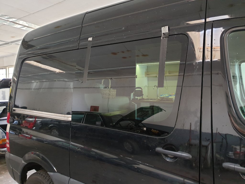

So endlich fertig mit dem seitenfenster😁war alles halb so wild !anbei Photos 👍
Hoffe es hat geklapt.
Ps. Habe einen Luftknabber genommen ging echt super👍

Super! Sieht aus, wie gekauft :;

Schwarz ist das schon,hatte innen Licht an 🤔 wie sehen die aus England den aus? Möchte gerne so unauffällig wie möglich sein 😁wegen frei stehen und so!

Also ich hab bei mir noch den Scheibenabschlußgummi drangeklebt, dann sieht es aus wie gekauft :wink:
@trallalla68, sieht super aus und ist wirklich kein Hexenwerk
