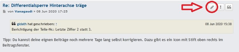

gldath hat geschrieben: 08 Jun 2020 15:38Berichtigung der Teile-Nr.: Letzte Ziffer 2 statt 3.
Tipp: Du kannst deine eignen Beiträge noch mehrere Tage lang selbst korrigieren. Dazu gibt es ein Icon mit Stift oben rechts im Beitragsfenster.

Kann das Beitragsfenster nicht finden.
Re: Differentialsperre Hinterachse träge
gldath hat geschrieben: 08 Jun 2020 19:59 Kann das Beitragsfenster nicht finden.
Edit-Icon
Edit-Icon
