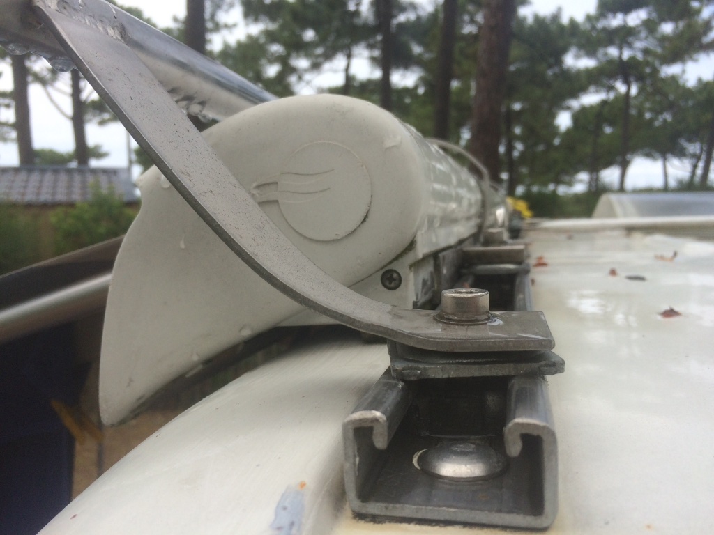

Ich habe eine omnistore 6002 am Flachdach.flo91 hat geschrieben: 11 Jun 2018 18:36 Hat jemand von euch schon mal eine Markise am Flachdach befestigt, ohne die Dachträgeruniversaladapter zu verwenden? In den einschlägigen Katalogen finde ich keine Adapter und abgesehen davon dürfte auch die Schiebetüre Schwierigkeiten bereiten; oder?
Befestigt mit Eigenbau Haltern aus Edelstahl an einer c-Schiene. (Hilti)
Die wird bei mir auch für Reling/Solarpanel und Gepäckträger verwendet.
Für mich war das die flachste mögliche Version.
Grüße vom Atlantik
Kilian

Super, vielen Dank für Deine Beschreibung und die angehängten Bilder. Werde auch etwas in der Art machen

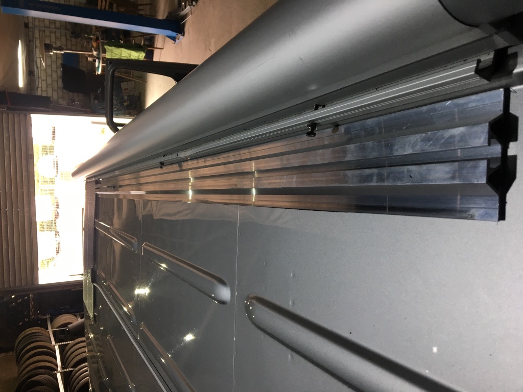

meine Markisen ist über die ganze Länge auf einer Adapterschiene die ich mit Sikaflex
verklebt habe montiert. Hält seit Jahren tadellos.

Super, vielen Dank für das Bild. Das wäre dann eine Dachmarkise; oder?Mercedes_Frank hat geschrieben: 13 Jun 2018 08:45 Markisen ist über die ganze Länge auf einer Adapterschiene die ich mit Sikaflex

Die Befestigung mit der aufgeklebten schieneklingz prima. Kannte ich noch nicht.
Wichtig noch: ich muss die Markise beim (elektrischen) ausfahren kurz anheben, wenn gleichzeitig die Schiebetüre offen ist!
Sonst klemmt das oben an der Schiebetüre

Ja. Besser ist aber, Schiebetür vor dem öffnen der Markiese zu schließen. Sonst sind da vielleicht Finger zwischen
