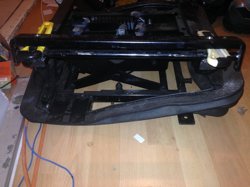

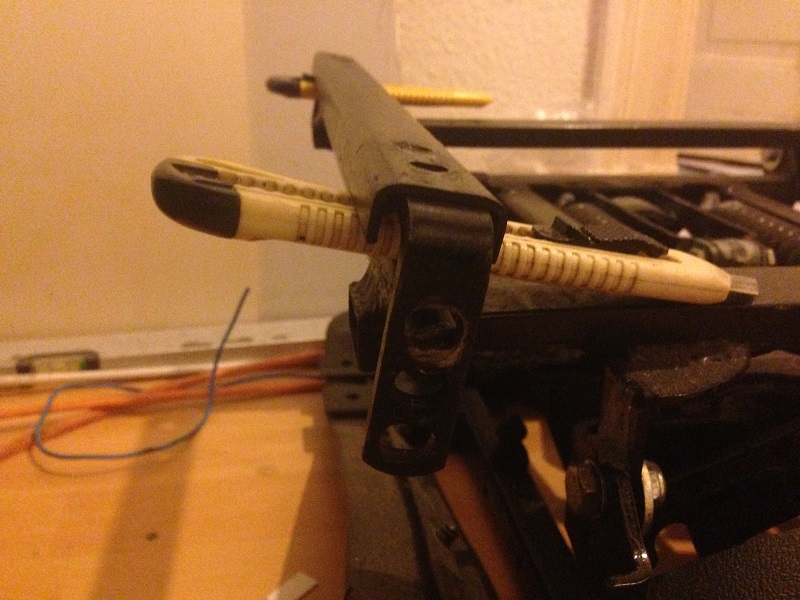

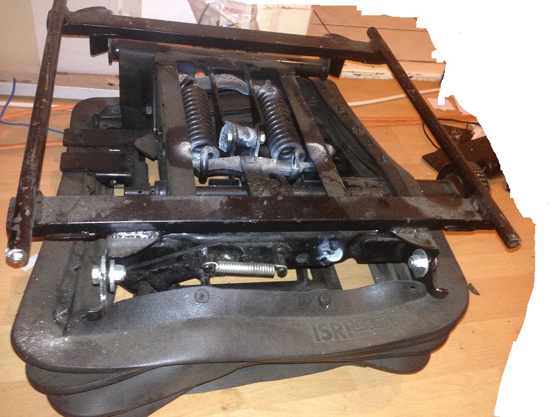

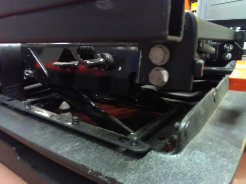

Re: Ergomed auf Schwingeinheit im LT

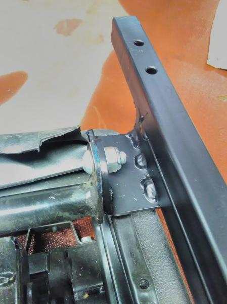

Hier paar Bilder .
Ich habe ein Kastenprofil genommen wo der Sicherheitsgurt mit eingeschweißten Muttern befestigt wird.
Darauf habe ich den Sitz geschraubt und mit paar großzügigen Winkeleisen die Verbindung zur Schwingkonsole hergestellt.
Ich hatte vorher eine originale Recarokonsole auf meinem Sitzkasten verbaut , diese war viel schwächer ausgelegt als meine Konstruktion.
Es ist nicht Legal.
Gruß Volker
Es ist nicht Legal.
Gruß Volker
Hm
Meine Auto ist ein Sprinter und die Schwingsitz-Konsole war schon drin. Abflexen mußte ich nichts , ein zurückrüsten ist jederzeit möglich.
Die Armlehne ist vom original Sitz .
Ich habe eine Schraube in die original Recaroaufnahme geschraubt , passende Adapterplatte für die Armlehne (dreiSchrauben)
gebaut > Distanzhülse zurecht gesägt > angepasst und verschweißt.
So kann die Armlehne einfach umgebaut werden bei Bedarf .
Bild kann ich nachreichen auf Wunsch.
Gruß Volker

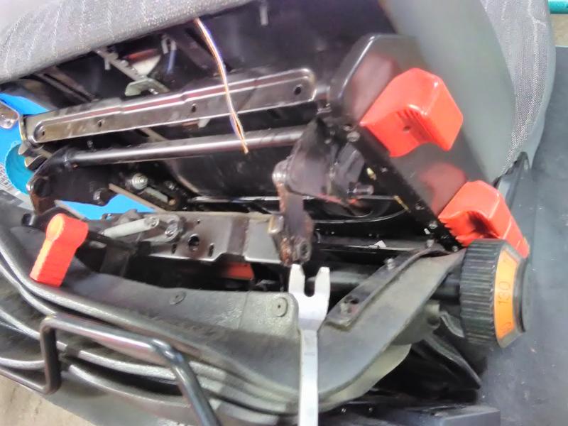

Tach!
Aha, danke für Die Bilder.
Du hast den ganzen oberen teil der Konsole abgebaut, da wo die roten Hebel für die Verstellmöglichkeiten angebracht sind.
Dann verliert die Konsole natürlich einiges an Höhe, aber das kann man ja ausgleichen.
Werde mir das nochmal genauer anschauen, vorallem die Gummibalgverkleidung mal abnehmen, das hatte ich nämlich nicht gemacht.
Ich werde die näxten Tage mal berichten.
Sepp
Sepp

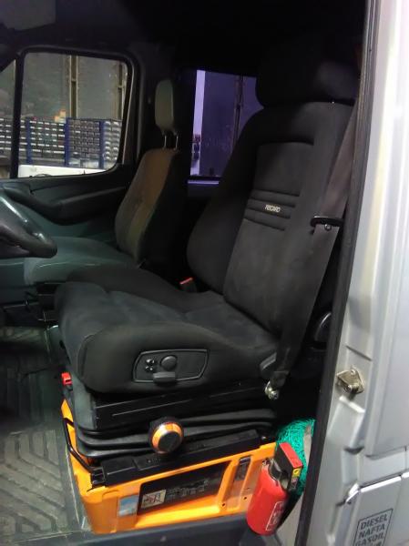

Tach!
Soooo, es ist vollbracht, habe nun auch einen Recaro Ergomed auf der Schwingsitzkonsole.
Ist schon etwas Frickelei, wegen der passenden Höhe und der Richtung.
Die untere Sitzfläche von der Schwingsitzkonsole muss komplett demontiert werden, das sind 4 Schrauben.
Nachteil, die Sitzhöhenverstellung fällt damt weg.
Dann hat man aber 4 solide Anschraubpunkte, wo die Eigenbaukonsole montiert werden kann.
Habe das mit 20iger und 25iger Quadrahtrohr und 5mm Flachstahl gelöst.
Mit Elektrik für den Sitz, waren das gute 5 Stunden Arbeit.
- Dateianhänge
Sprinter 906633 319 Kasten 4x4, 2011, Werksallrad ZG3, Automatik 722683, Graphitgrau, ausgebaut von CS Reisemobile, Modell Independent
Tach!
Und so sieht das dann aus ...
Dieser Ergomed hat eine elektrische Höhen-/Neigungsverstellung von nen paar Zentimeter, Klimapaket und Sitzheizung.
Bin mal gespannt, wie der sich auf Langstrecke macht.
Gruß und viel Spass beim nachmachen.
Sepp
Sepp
