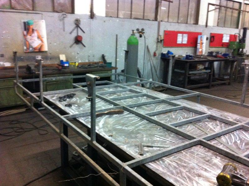

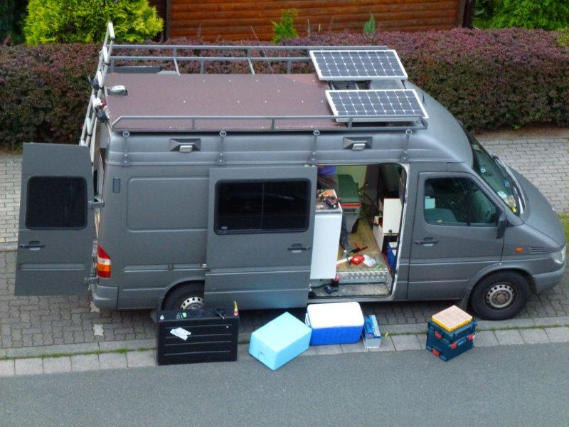

und nach dem Urlaub ist vor dem Urlaub.

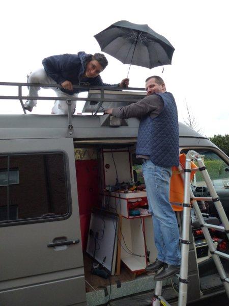

Also Dachträger ( Ebay Kleinanzeigen ) 150€
drauf...
Solarpanel dazu... Damals noch pro Stück 150 Euro, jetzt 01.08.2012 nur noch die Hälfte bei Ebayyyyyyy

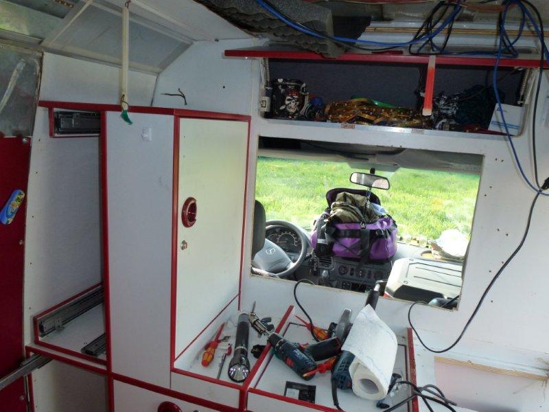

Beitrag
von Gelöschter User » 09 Aug 2012 01:37

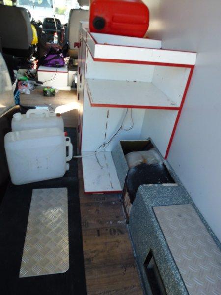

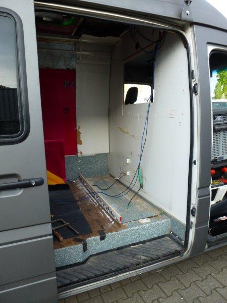

und nach den Solarpanel, kam der eigentliche Ausbau...
Es sollte ja auch mal schön werden.
Vom "Kinderzimmer" zum "Luxushotel" getreu dem Grundsatz: "Alles muss raussss"
Beitrag

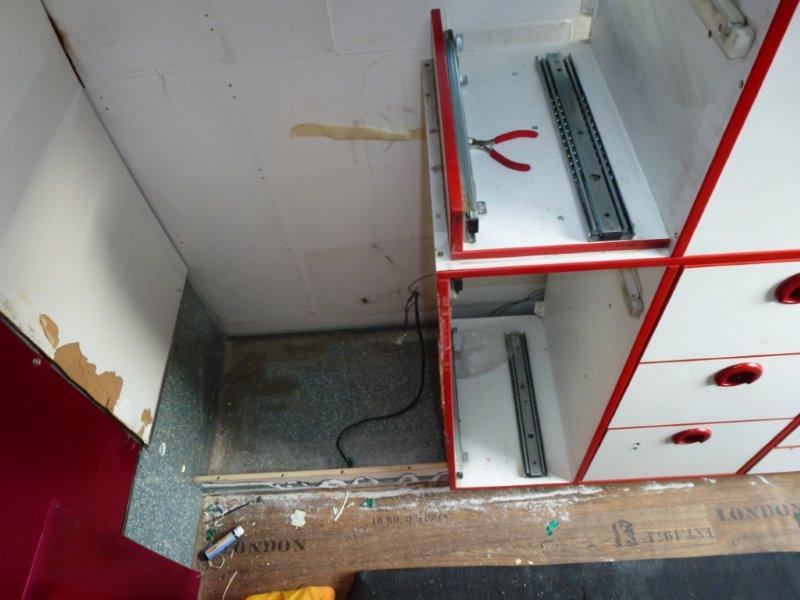

von Gelöschter User » 09 Aug 2012 01:39

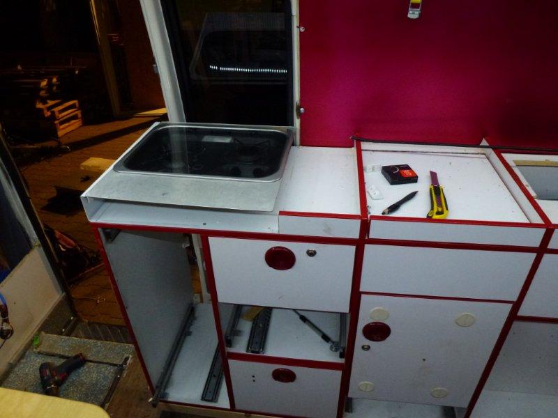

Nachdem ich alle Schubladen ausgebaut hatte und endlich alle 35 Schrauben mit dem der Schrank an der Wand befestigt war GEFUNDEN und entfernt hatte,
hing dieser noch mit fünf Klebestellen an der Seitenwand fest.
Nicht das ich schwach wäre aber der Kleber hat es in sich. Fünf Klebestellen und es war nur möglich den Schrank mit einem Gabelstapler raus zu heben.

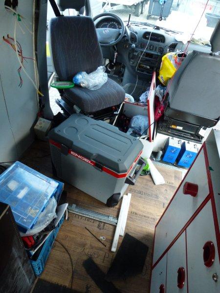

Beitrag
von Gelöschter User » 09 Aug 2012 01:41

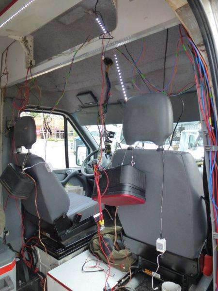

Zwischenwand raus, Drehkonsolen rein....

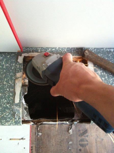

Beitrag

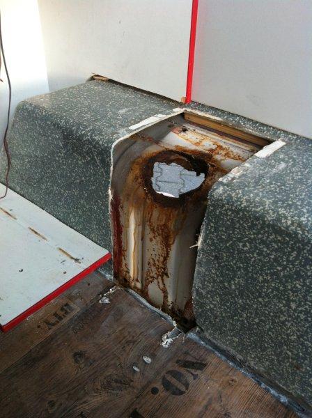

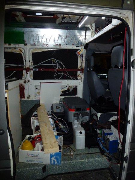

von Gelöschter User » 09 Aug 2012 01:44
100l Frischwassertank... und ab in den neuen Innenausbau...
Stuhlhalter raus... und neues Blech rein... Rost oh du je-mi-neeeeeee

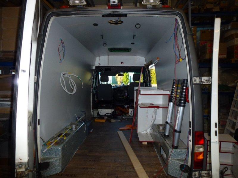

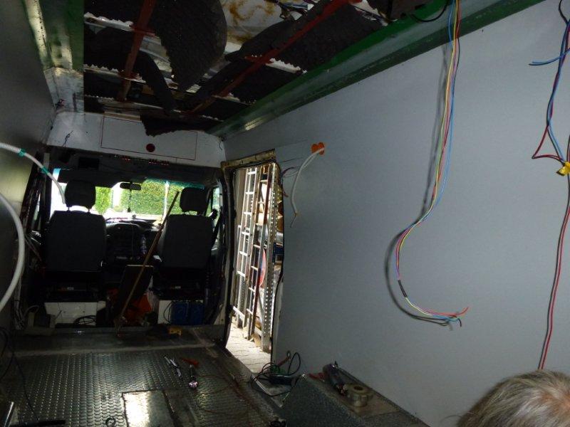

von Gelöschter User » 09 Aug 2012 01:45
und dann die neuen, schönen weissen Seitenwände rein !
Beitrag

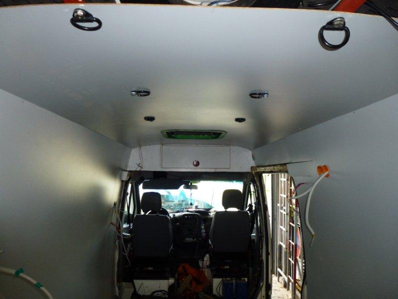

von Gelöschter User » 09 Aug 2012 01:46
decke und die Seiten sind drin

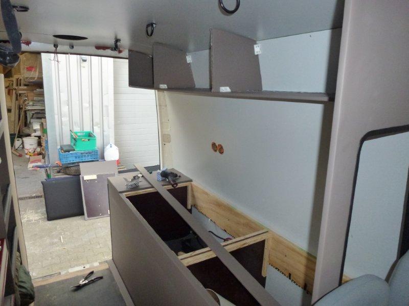

Beitrag

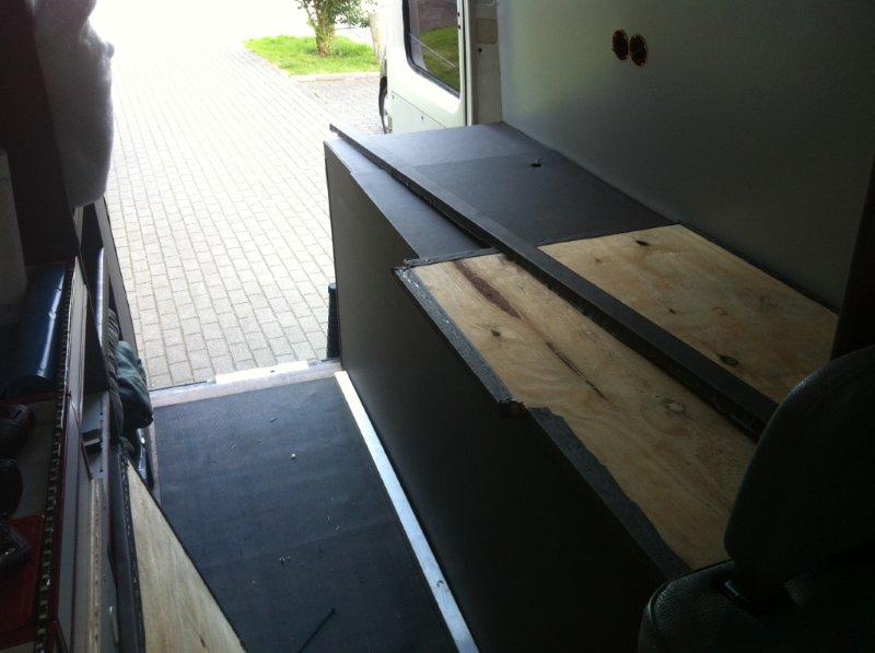

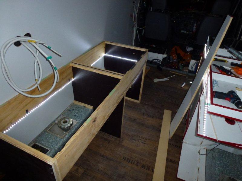

von Gelöschter User » 09 Aug 2012 01:47

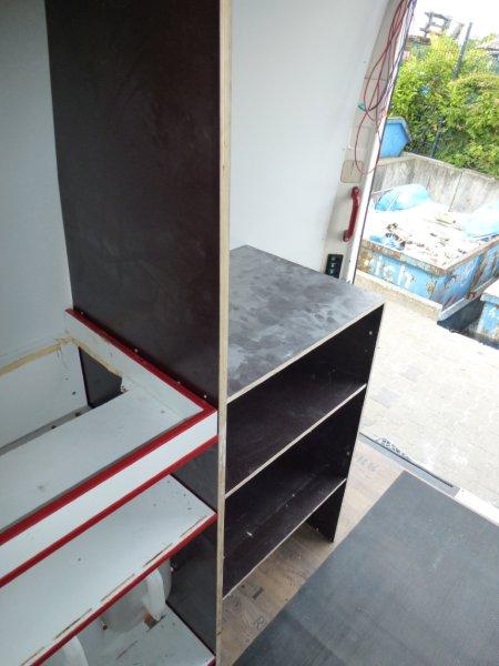

Einbautisch rein und die Grundkonstruktion für die Inneneinrichtung...
Beitrag
von Gelöschter User » 09 Aug 2012 01:49

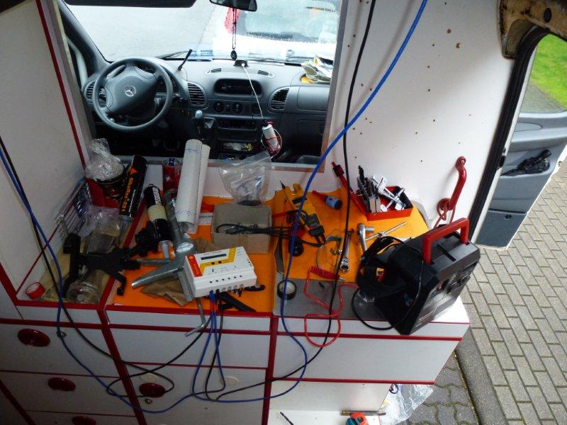

Bettkasten bauen....und das Chaos beherrschen
Beitrag

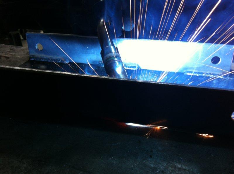

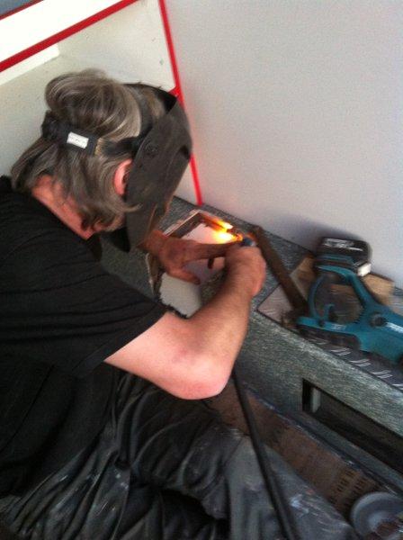

von Gelöschter User » 09 Aug 2012 01:51

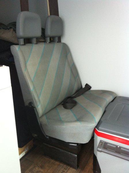

Halterung für die Frühstücksbank schweissen, Sitzbank mit dem Bodenblech verschrauben und mit Unterbodenschutz schützen

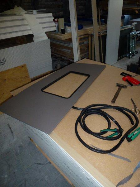

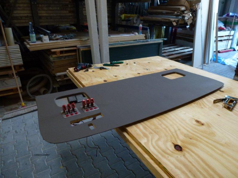

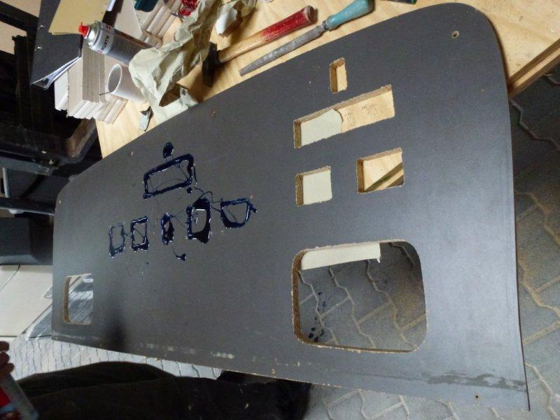

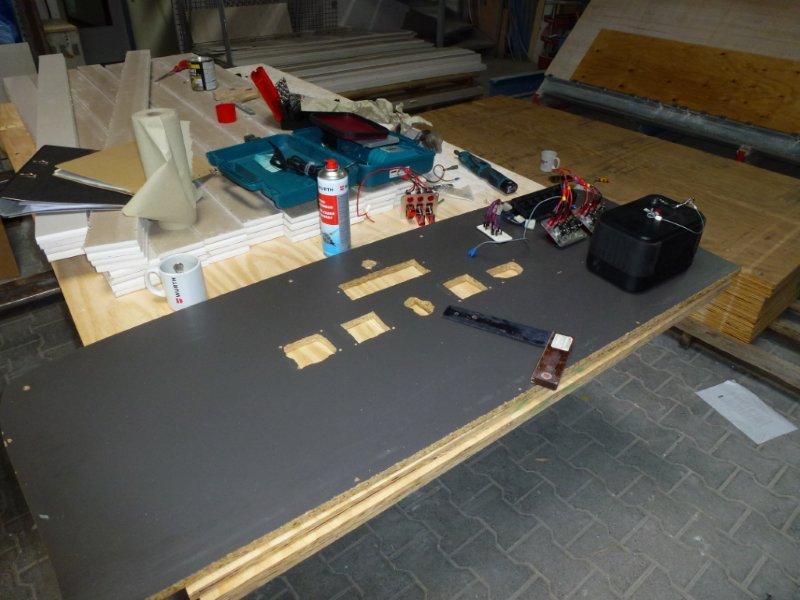

von Gelöschter User » 09 Aug 2012 01:53
und jetzt zum Endspurt und dem angenehmen Teil
Das alte Cockpit ausbauen und neue aussägen.
Auf den ausgeschnittenen Teilen, alte Ausschnitte aufmalen und ausschneiden und dann wieder in die alten Ausschnitte einkleben.
Beitrag
von Gelöschter User » 09 Aug 2012 01:55
einkleben, und mit nem Bandschleifer plan schleifen
Leder drauf, mit Sprühkleber von 3M, Schalter rein fertig
Leder auf die Betttrennwand und einen Kantenschutzleiste um die getackerte Innenkante zu verstecken...

von Gelöschter User » 09 Aug 2012 02:04
warmes LED licht als AMD Band eingebaut....
sehr angenehmes helles aber warmes Licht... und gar nicht teuer !
