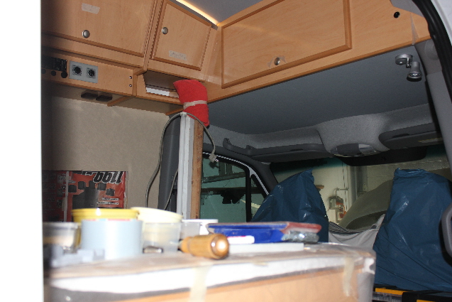

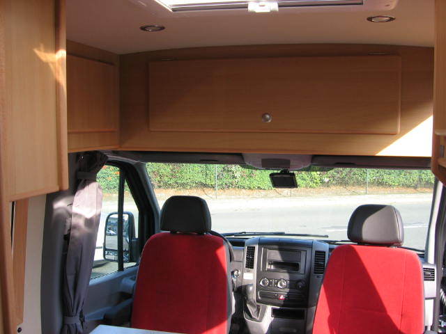

... so hab ich das in meinem machen lassen, normal wäre das Staufach geschlossen

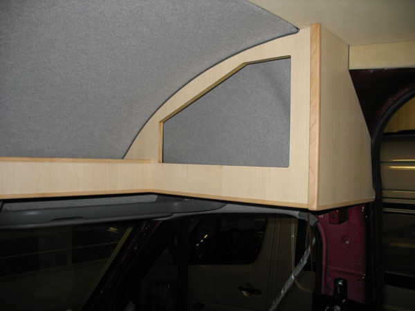

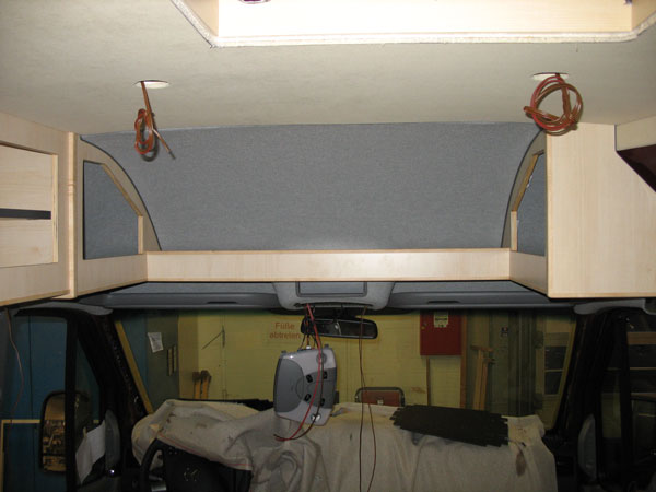

Hallo Rosi,
das ist mein Bild, das Du da anführst.
So ist der Anfang, Dach isoliert, ( Superhochdach ) Leisten aus 10 mm Sperrholz angebracht, ( Pappmodell für Holzzuschnitt gemacht ) diese mit Biegesperrholz verkleidet ( nach dem Zuschnitt beide Seiten mit drei Anstrichen DD - Lack versiegelt ) Nach dem Verschrauben auf das Sperrholz Teppichboden geklebt, auf den Boden des Staufaches auch Teppichboden geklebt. dann die Vorderfront montiert.
Das Ganze war nicht so einfach, da in meinem Sprinter über den Türen bis unten zum Armaturenbrett Airbags vorhanden sind.

Nachtrag an Rosi,
an den B - Säulen muss ein Stück von dem Teil angebaut werden, dass mein Sohn in der Hand hat, auf dem Bild in Deinem Beitrag, sonst stimmt der seitliche Übergang in das Staufach nicht!

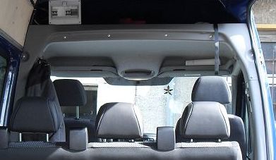

FF4 Ablage über Fahrerkabine in Kombi Hochdach + Dachverklei
Danke für Eure Antworten / Hilfe, ABER ich will in meinem Sprinter nicht wohnen, sondern den m.E. sinnlosen Luftraum lediglich sinnvoll nutzen, um darin Kleinkram wie z.B. meine (Reserve-) Jacke abzulegen, die jetzt immer an der B-Säule hängt und meinem Sohn die Sicht nimmt + von hinten auch mal den Mast des Surfbretts durchstecken können, ohne daß mir Wasser + Sand aufs Haar kleckern (board + Mast liegen nicht auf der Ablage auf, sondern auf Querstangen oberhalb der Fenster / unterhalb der Dachverkleidung des Fahrgastraums).
Mir ist klar, daß die Montage Manufaktur wird, weil u.a. die Verkleidungen der B-Säulen nicht passen.
Ich suche die Teilenummer(n) der originalen Ablage über der Fahrerkabine (Code FF4 bei Konfiguration)

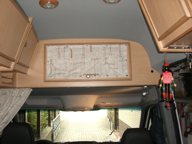

An Jenser 666,
wenn Du den Dachhimmel ausgebaut hast, kannst Du dir Befestigungsmöglichkeiten oberhalb der Türholme und der Frontscheibe schaffen.
Kleiderhaken und Handgriffe habe ich nicht für die Staufachbefestigung benutzt, wie Du auf meinen Bildern erkennen kannst.
Die Platte habe ich aus zwei Teilen gefertigt, und in der Mitte mit Holzflachdübeln ( auch Tischlerkekse genannt ) wieder zuasmmengefügt bei der Montage. Zur Frontplatte habe ich einen 2,5 mm Aluwinkel verbaut. der auf dem Boden und der Frontplatte verschraubt ist.
