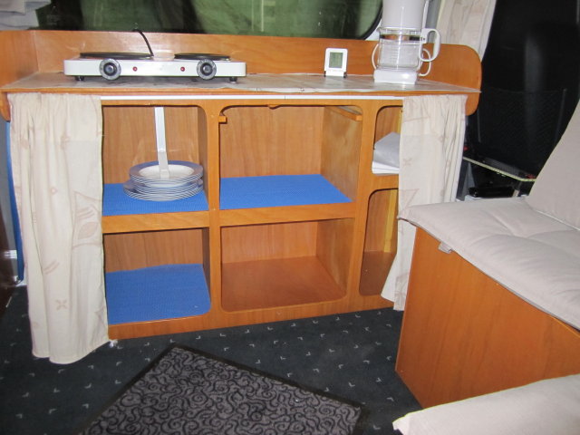

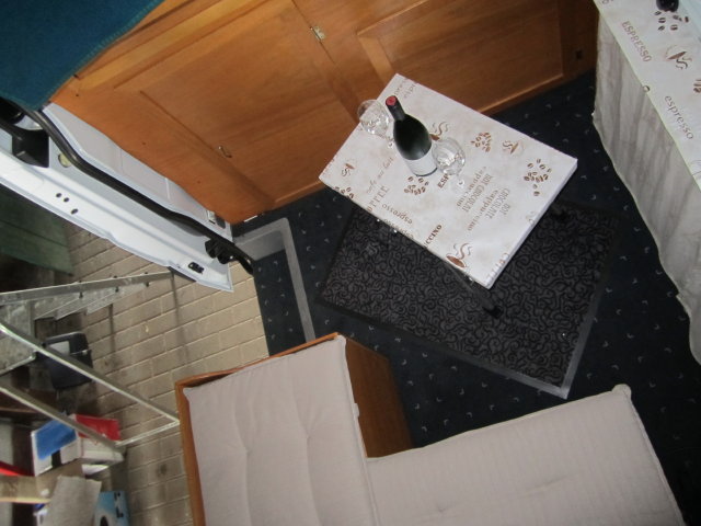

Gebaut hab ich nach unseren Vorstellungen und das was uns wichtig ist. Für uns ist ein Traum war geworden.

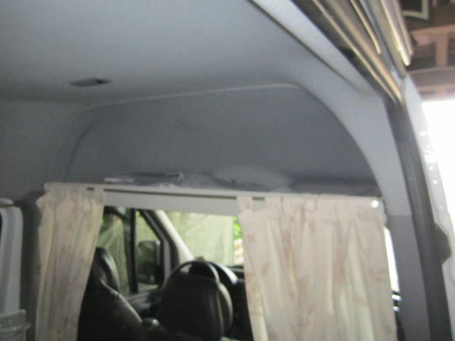

Hallo Matthias,
ob ihr ohne Dachfenster über dem Bett schlafen könnt bezweifle ich. Unser Bus hat drei Fenster in der Größe 40 x 40 cm. Eines direkt über unseren Gesichtern und das Dach ist aus meiner Sicht auch noch ziemlich gut isoliert.
Und wie verhindert ihr, das beim Fahren die Kisten aus dem Regal fallen?
Gruß Wolfgang
Gruß Wolfgang

Hallo Wolfgang,
Mit der Belüftung habe ich mir ja auch Gedanken gemacht. Eine Dachluke habe ich ja auch eingebaut. Von Fiamma mit Lüfter. Dann muss ich dazu sagen , das Bett ist nur für eine Nacht unterwegs auf der Höhe . Wegen dem Roller. Das Bett wird dann auf ca. eine Höhe von 85 cm. gesenkt. Das ist alles für unseren Kroatienurlaub. Die Schiebetür ist dann eigentlich immer ganz auf , da ich aus der Markise ein klp. Vorzelt mache. Und dann hab ich noch eine Verlängerung für das Hecktürschloss gebaut , damit eine kleine Öffnung nach hinten ist. Das haben wir jetzt 13 Jahre mit einen T4 Bus so gemacht.
Bei unserem Küchenschrank ist es so das vor den Einlegeböden eine Erhöhung von 3 cm ist. Sieht man auf dem Foto schlecht .Das muß man sehen ob etwas herausfällt. Der Schrank kommt dann auch ins Vorzelt. Kaffeemaschine und Kochplatte werden bei der Fahrt sicher Verstaut.
Mit Sicherheit kommen im Urlaub noch einige Ideen und Änderungen .

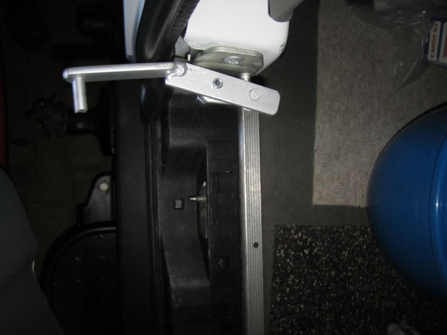

Hallo Matthias
Sehr schön geworden euer Ausbau, vielleicht fahren wir und mal übern Weg in Kroatien oder ......
Hab mir auch einen Sprinter ausgebaut , da wird man ja "nie" fertig wenn man(n) selbst baut gibt es immer eine neue Idee.

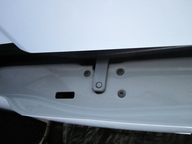

Auf die hast Du mich jetzt gebracht....Wie funktioniert das mit deiner "Schloßverlängerung" , ich kenne das noch vom T3 oder T4 also so ein einhänger für die Heckklappe , dann steht sie auf "Lüften" aber man kann sie von außen nicht öffnen.

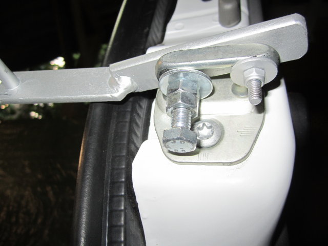

Hallo Lucky,
Als Vorzelt habe ich den Privacy Room Original von Fiamma . Den hatten wir uns bei Obelink angeschaut und für den besseren empfunden. Es gibt auch eine günstigere Alternative Marke Obelink .

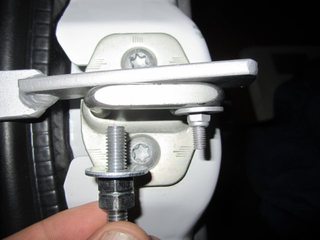

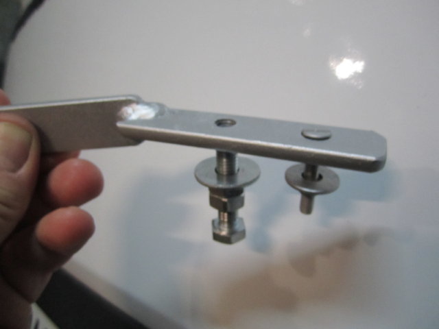

Ja , die Schloßverlängerung wollte ich schon immer bei meinem T4 bauen und hab es immer nicht geschafft . Da hat immer ein Kantholz ausgereicht.
aber so ist besser. Mann kann es abschließen.
Die hintere Schraube ist M5 mit einer U-Scheibe im Durchmesser so das sie im Breiten Bereich von Oben durch den Bügel geht , dann das ganze nach vorn geschoben und die M8 Schraube mit Großer U-Scheibe von Unten eingeschraubt und kurz festgezogen.Fertig
Gruß aus der Bierstadt Einbeck
Matthias

Hallo Matthias
Danke für die Info, muß mal sehen in wie weit sich die Schloßverlängerung mit meinem Ausbau verträgt, (also einfaches anbringen der selben
Fahre dieses Jahr auch mal zum Obelink mal sehen ob wir was für uns finden , Safari room oder ähnlich., irgendwas kann man ja immer "brauchen"

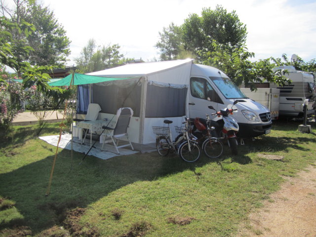

Die Fahrt nach Croatien war sehr entspannend . Schalten brauchte ich nicht viel und er zieht super durch. Schlafen ist wie im siebten Himmel

Sieht ja nicht schlecht aus der Stellplatz , wo seid ihr den "gelandet" ? Wie war es den mit Hänger fahren , mußtet Ihr dafür extra Maut bezahlen ?
Ich wünsch euch noch einen schönen Urlaub und sonnige Tage
