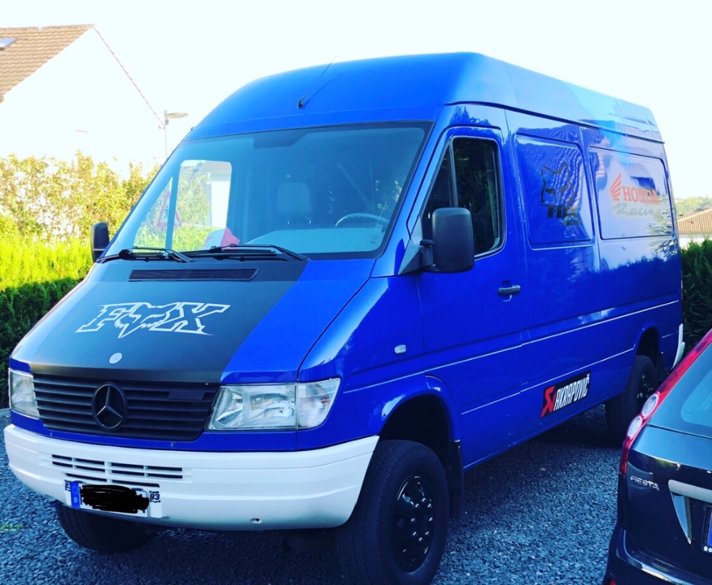

BildHallo,
ich habe mal ne Frage.
Habe einen w903 d312 4x4 von 1999
Nun ist der Winter da und ich habe Probleme mit dem Allrad.
Einschalten geht beim treten der Kupplung.
Ausschalten lässt er sich nicht.
In der originalen Anlaitung steht ein und aus über den Taster oben, obwohl der Schalter oben und unten zu betätigen ist.
Die Leuchte am schalter bleibt an, die ABS und ABD leuchte im Tacho auch.
Wennich dann losfahre oder rückwärts möchte bremst er sich automatisch ab und ruckelt stark.
Bekomme ich nicht mehr raus, auch nach einem Neustart nicht.
Was kann es sein?
Danke für eure Hilfe
Philipp

Schon die Dinge oben im Beitrag geschaut ?? :roll:

Unterdruck zu schwach? Leck im System ..., Stellglied geht grade mal so rein, raus gar nicht mehr .... das Abbremsen deute ich mal als "verspannen" und das ruckeln auf festem Untergrund ebenso (aber nur bei Kurvenfahrt ...) die beiden Stellventile sitzen seitlich beim Schweller und haben auch ne Entlüftungsleitung mit hoffentlich nem Filter drauf ....
