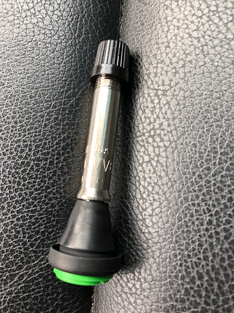

Der "Reifenguru" :mrgreen: in Eitorf-Mühleip (leicht zu ergoogeln) bei dem ich die letzten Jahre alle meine Reifen habe montieren lassen empfiehlt für Transporter die Alligatorventile mit dem Metallkern, im Link des Vorbeitrags oben links abgebildet. Vollgummiventile sind mir auch schon einige vorzeitig gerissen. Die Ganzmetallventile rechts im Bild sind unpraktisch für die Druckprüfung und Befüllung.

Du meinst jetzt die alligator CCV ??

Frag mich nicht wie die genau heißen, die links neben dem gelben LT auf dem Bild eben.

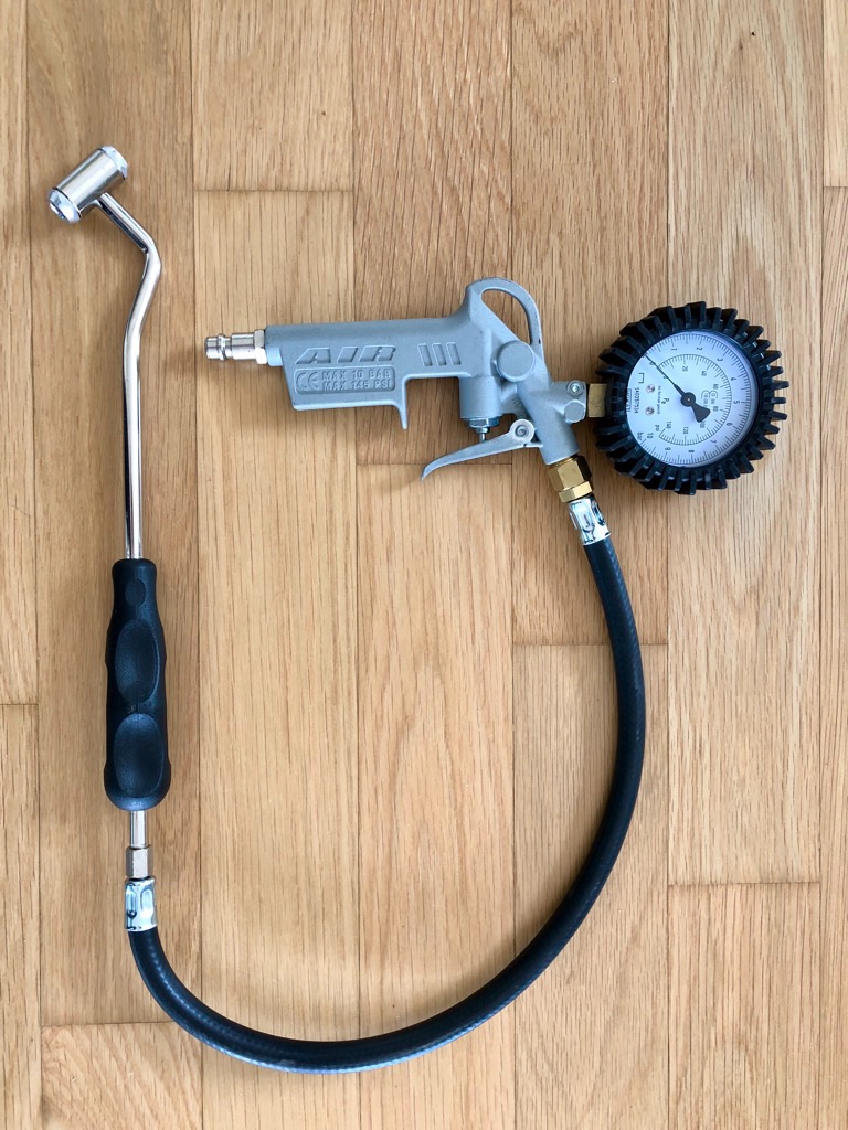

nachdem ich mit den Ventilverlängerungen immer wieder Druckverluste an den Zwillingen hatte, habe ich, auf anraten eines Reifenmonteurs, der lange Jahre im "Lkw-Notdienst" unterwegs war, alle Ventilverlängerungen entfernt und meinen bordeigenen Druckluftschlauch mit einem sog. "Tankstellenadapter" ausgestattet.
Im Zusammenspiel mit den Alligator CVV-Ventilen (CVV easy-60mm) funktioniert jetzt alles völlig problemlos.

Es gibt Schlauchverlängerungen die mit einer Klammer an der äußeren Felge befestigt werden.
