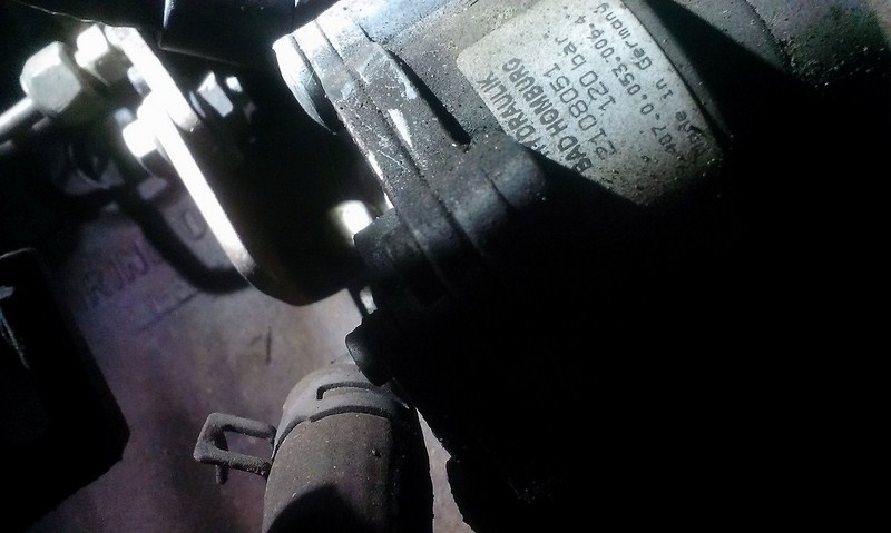

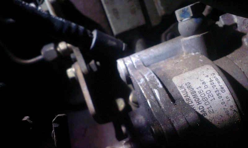

Hi Skipper,
dass das generell Blödsinn ist finde ich irgendwie auch, nur habe ich wirklich lange im Internet gesucht und keine einzige Pumpe die ich da gefunden habe, sieht auch nur annähernd so aus wie die in meinem Bus.
Vom BKV geht ja nunmal nur ein Schlauch zu einer Pumpe, und an dieser Pume hängen wieder diverse andere andere Schläuche mit dran, wo die genau hingehen konnte ich nicht sehen ohne Bühne oder Grube.
Ich habe mal versucht das Ding mit meinen Handy zu fotografieren, erkenn man nicht so gut, aber vielleicht das ja jemand schon gesehen.

Re: Wer später bremst ist länger schnell...
was du da fotografiert hast ist eine hydraulikpumpe....steht auch drauf... die ist für die servolenkung.
hat nix mit der bremse zu tun.
geht beim laufendem motor die leuchtweitenverstellung deiner scheinwerfer ist die unterdruck pumpe ok...
wenn nicht ist entweder eine undichte stelle im leitungsnetz oder die pumpe hin
allerdings beides eher unwahrscheinlich im zusammenhang mit schwerer ladung...wohl eher zufall.
was allerdings kein zufall ist , ist wenn nach längerer fahrerei ohne viel last auf ein mal mehr last befördert wird...
da kann es vorkommen das das lastabhängige bremsregelventil der hinterachse klemmt....
du hast dann zwar vollen druck auf dem bremspedal aber an der achse hinten kommt nix an.....
schau dir das teil an.... prüfe auf freigängigkeit.

Tandempumpe ist das Zauberwort
Moinsen.
Bei den 2,8TDIs hat VW eine kombinierte Unterdruck (für die Bremse) / Hydraulikpumpe (für die Lenkung) verbaut. Du hast auf deinen Bildern nur den Hydraulikteil erwischt.
Muddu mal googlen.
Unter: http://www.pkwteile.de/lauber/7071668 oder auch http://www.autoteiletrend.de/54244-spid ... ng?c=34031 sollte Dir zumindest mit Bildern weitergeholfen werden können.
Moinsen nochmal.
Tandempumpe deswegen, weil beide Teile hintereinander gebaut (und somit trennbar) sind.
Ich denke, in dem ersten Link ist auch die komplette Pumpe gemeint...abgebildet ist aber nur der Unterdruckteil für die Bremse, der Hydraulikteil fehlt.
Also bitte nicht irritieren lassen...ich würde auch (oder zuerst) bei denen mal anfragen.
Wäre ja nochmal deutlich günstiger.
Und wenn da doch nur die Vakuumpumpe angeboten wird...wär's ja auch ok. Nur die ist ja bei dir defekt.

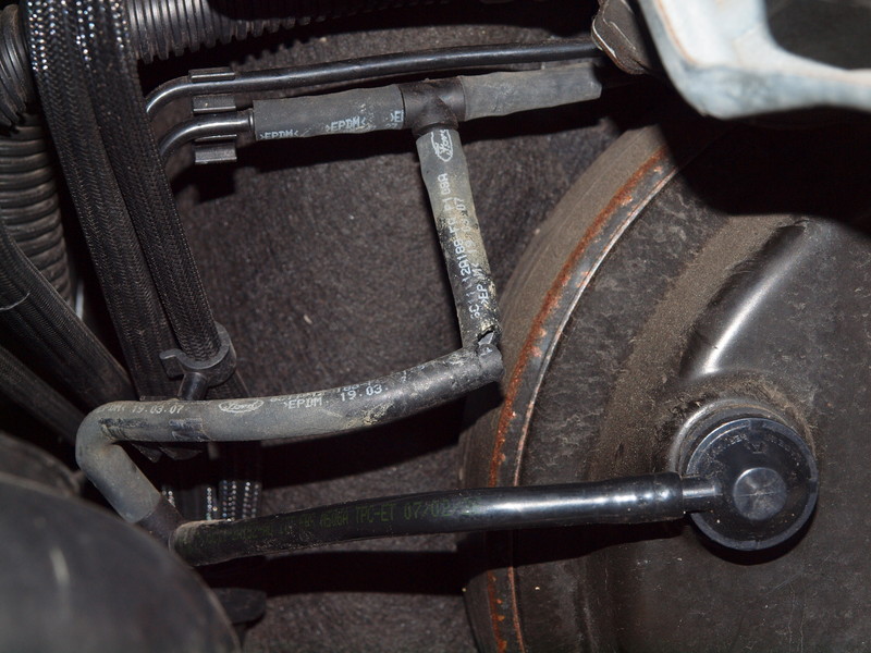

Moinsen.
...hab meinen BKV grad nicht bei mir...Nachschaumöglichkeit dauert auch noch.
Wenn der Stutzen so oder so ähnlich aussieht...
http://www.wohnmobilforum.de/bilderdien ... r_01b4.JPG
...findest du das gebraucht nahezu in jedem zweiten Fahrzeug.
Darin sitzt übrigens ein Rückschlagventil...das durchaus auch mal defekt sein kann.
Den aufgeschrumpften Anschlußschlauch sollte man bei der Demontage erwärmen oder gleich am Stutzen aufschneiden.
Gruß, Uwe.
