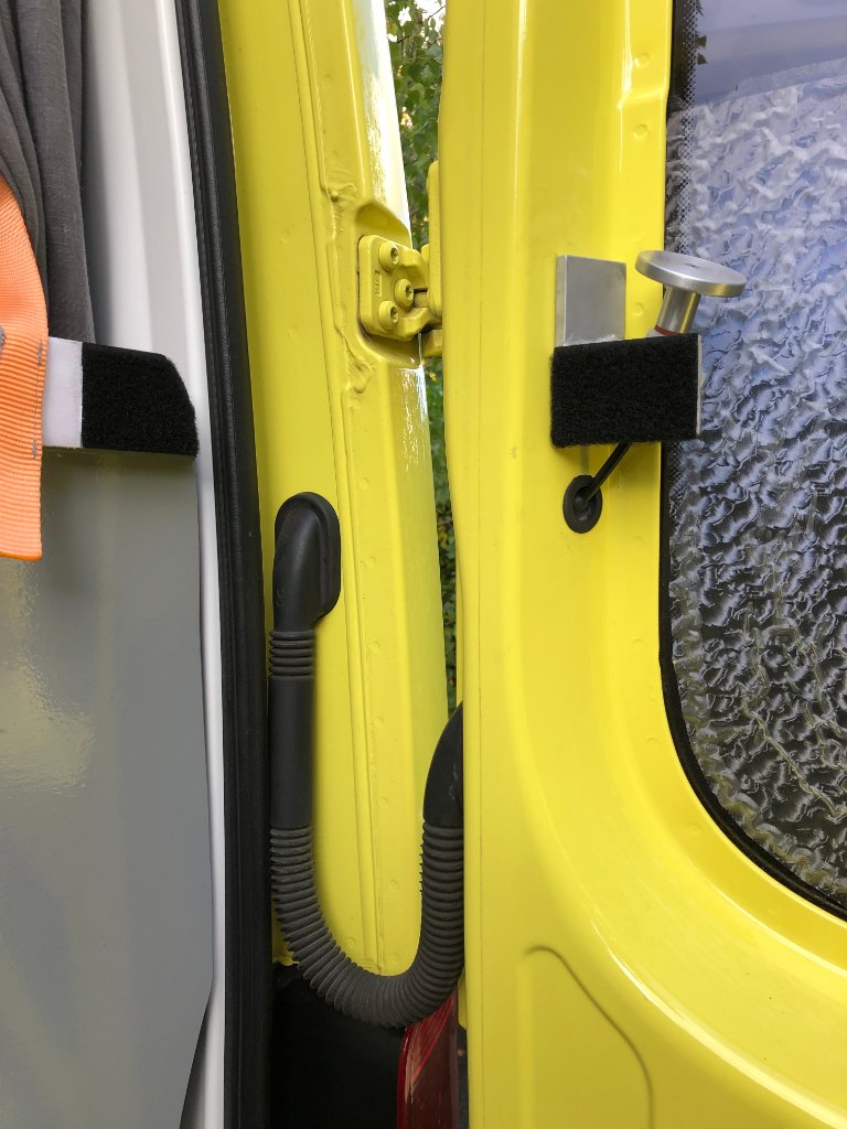

hat etwas gedauert, aber jetzt habe ich die Notentriegelung fertig.
Bei mir gab es keine Chance an den Griff zu kommen wegen dem Bett bzw. der Rückenlehne.
Ich habe beides teilweise demontiert, und dann abgeschlossen wenn ich im Fahrzeug war.
Der kleine Schieber zeigt dann die Verriegelung an. Selbst wenn ich jetzt am Türgriff innen ziehe, geht die Tür nicht auf. Außer, ich schiebe erst den kleinen Schieber zur Seite.
Da ich im sichtbaren Bereich so wenig Löcher wie möglich haben möchte, der RTW hat schon genug davon, habe ich das vorhandene Loch in der Türe benutzt für die Seilzugführung.
Der Winkel an dem ich den Aluknopf abstütze, ist der Anschlag für die klappbare Rückenlehne.
Das musste nur deutlich stabiler werden wegen dem Trompetenblech der Tür.
Auch der Hebel am Türgriff brauchte 2mm Stahlblech hart verlötet.
Die Betätigung ist wie folgt:
Wenn alles abgeschlossen ist, einmal ziehen > die Verriegelung wird deaktiviert. Nochmal ziehen > die Türe geht auf.
Das passt für mich so.
Insgesamt habe ich drei verschiedene Versionen bauen müssen, bis ich mit dem Hebelweg klargekommen bin. daher auch noch die aufgelötete Mutter. Die bleibt einfach dran.
Allerdings habe ich mir einen Zubehörgriff für € 16,- online gekauft und konnte so in Ruhe probieren und mit der Kofferwaage messen.
Ansonsten alles Reste aus dem Keller.
Mit besten Grüßen aus Stuttgart.
Holgi
