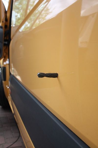

Aloha! hat geschrieben:Man muss einfach einmal im Leben ein Loch in sein Sprinter gesägt haben
(ironie on)
Es geht doch nichts über dieses Gefühl...
(ironie off)
Folgende Benutzer bedankten sich beim Autor jenser666 für den Beitrag (Insgesamt 2):
Aloha! (31 Mär 2015 10:35), Alex Sommer (01 Apr 2015 12:50)

@ jenser 666
Das Bild mit dem Bohrer ist heftig ... o.k., ich mach es selbst!
Wo finde ich deine Ausbaufotodokumentation?
