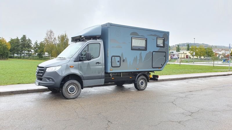

ich bin hier in dem Fred noch eine Antwort schuldig! Ich habe nun versucht das Projekt um zusetzen. Hat auch fast geklappt!
Kabine mit 4 x 2,1 x 2,1 m. Diese ist mit Kurbelstützen abnehmbar und man kann sie z.B. auf dem Anhänger transportieren. Oder wie geplant in einen 40' Container schieben und das Auto davor parken!
Der Beweis steht noch aus! Die Abmaße passen allerdings!
Alles in Allem ist doch etwas viel Speck auf den Rippen. Im Sommer waren wir mit rund 3,6 t im Urlaub. Dann aber auch voll ausgestattet! Im Moment fehlt noch der Durchgang und ein paar Kleinigkeiten.

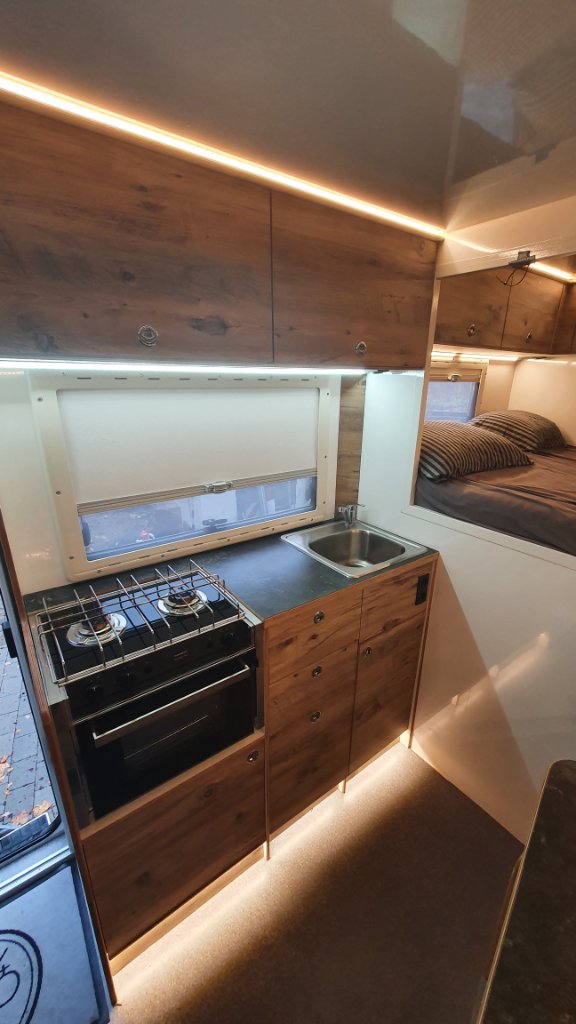

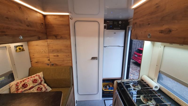

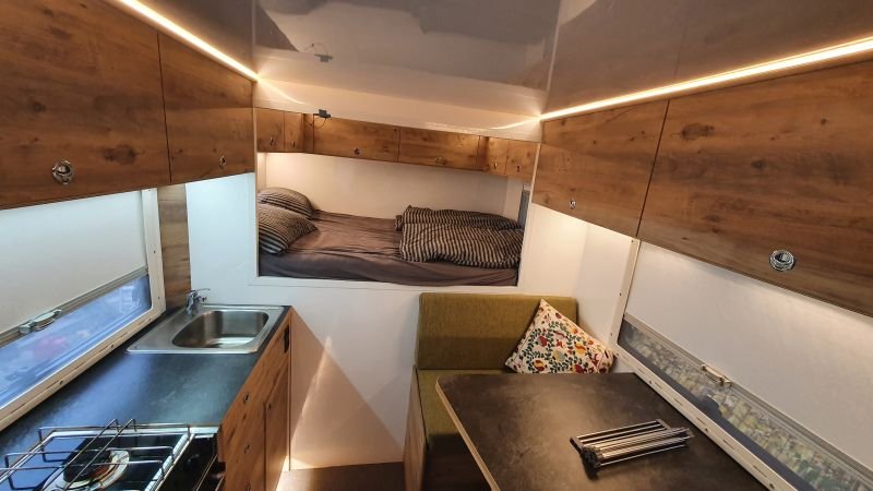

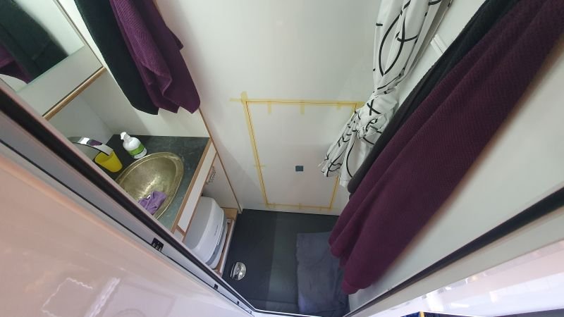

Ich habe die Kabine selber mit Hilfe eines guten Freundes gebaut. Die PLatten sind 30 mm von PanelTec. Zwischenrahmen und Innenausstattung ist ebenfalls selber gebaut. Der Speck kommt vom 195 l Kompressorkühlschrank, dem 60 L Gastank und dem Birke-Multiplex Ausbau! Die Fronten und Arbeitsplatten wurden mit Resopal furniert, was auch nicht unbedingt die leichteste Variante für den Ausbau darstellt! In der Naßzelle ist der gesamte Boden eine GfK-Duschwanne mit ca. 100 x 70 cm. Die gesamte Größe der Naßzelle ist 70 x 140 cm. Die Klappen und Türrahmen sind aus Aluminium auf Maß gefertigt. Fenster Seitz S4.
Die Lichter sind komplett aus LED-Stripes mit Aluleisten für Direkte und Indirekte Ausleuchtung! Auf dem Dach ist eine 330 Wp Panasonic Platte und als Batterie kommt eine Victron 200 Ah LiFePo4 Batterie zum Einsatz.
230V Kommt über einen 2000/30 Victron MultiPlus. Für Ladung während der Fahrt ist ein 50A DC/DC Booster von Votronic verbaut. Wasser ist ca. 145 liter + 20 liter im Boiler an Bord. Als Heizung wird eine Truma Combi 6 CP Gas benutzt!

Respekt - was aus einem "Gehirnpups" so werden kann...
Durchgang? Durch die Nasszelle? Ich bin gespannt

Sehr schönes Mobil!! Respekt
Re: "Neuling" braucht Hilfe bei neuem Projekt!
Schön. Und auf jeden Fall danke für die Rückmeldung
