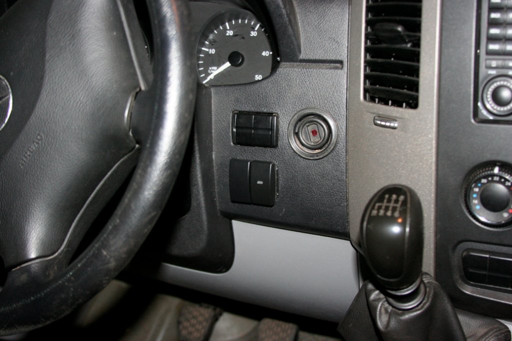

@der harleyman und @Lack_Rick haben vollkommen Recht, die Marquardt 3250 sind deutlich zu groß für die Rahmen im 906. (zu breit und auch zu hoch)
Ich hatte mir für die Radioumschaltung auf die Zusatzbatterie einen 3250.0298 und einen einfachen Taster als Dummy gekauft und musste, unter emotionalen Schmerzen, quasi den gesamten Rahmen aus dem Armaturenbrett schneiden damit die Schalter passen.
Wie auf den Bildern zu sehen, nicht besonders elegant, augesetzt und klobig. Zudem kippeln die Schalter um die Hochachse, da sie nicht vernünftig geführt werden.
Das habe ich erstmal mit "Dekaseal abtupfbar" kompensiert und entschieden bei Gelegenheit zu versuchen das Ganze mit den Marquardt Adapterrahmen weniger klobig wirken zu lassen.

Habe mir dann doch mal die Bilder hier hoch geladen damit es andere sehen und nicht den selben Fehler machen.
- Aktuell, so wie es eben nicht mehr sein soll.
- Zugehörige Tastkappe
