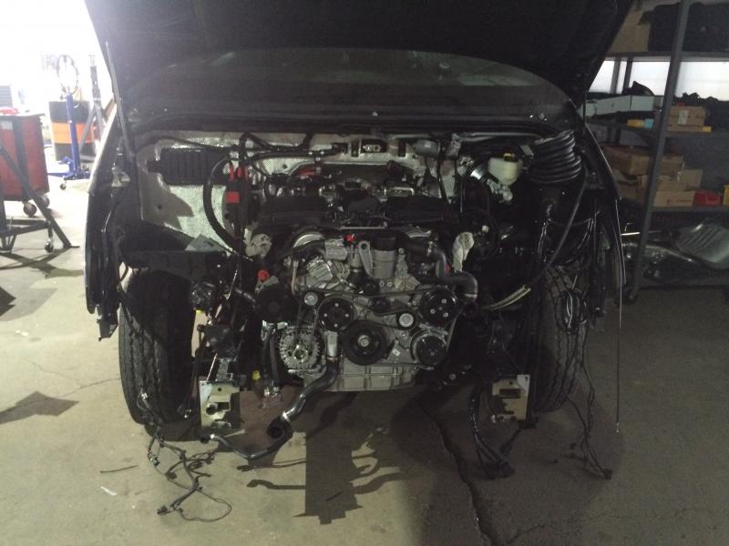

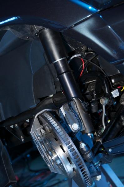

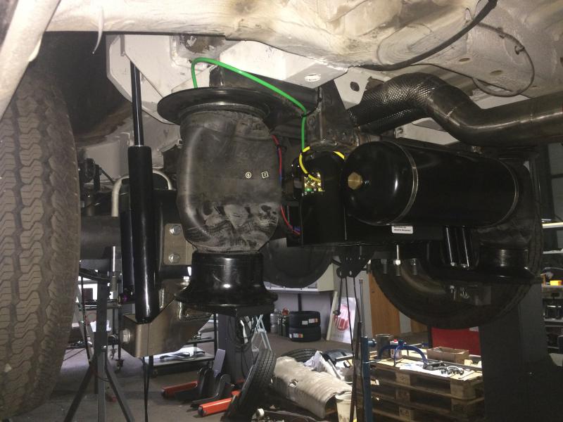

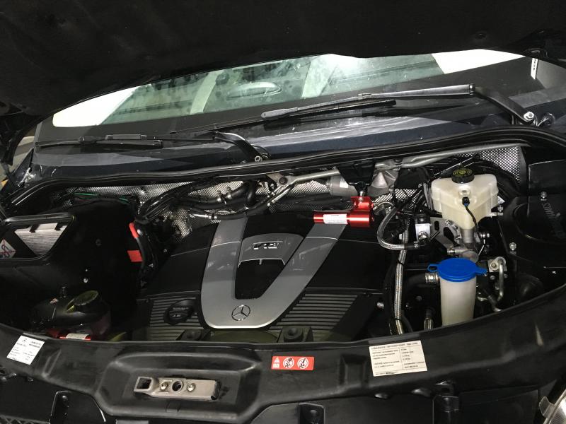

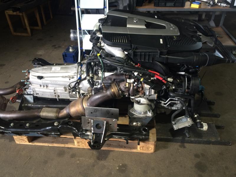

HAllo ja mache ich.Hier noch paar Bilder vom Aufbau

Danke für die Bilder ! :wink: :D

Luftfahrwerk + Bremsen im SPRINTER V12
Ist das auf der HA lediglich eine Zusatz-Luftfederung, oder Voll-Luftfederung inkl. VA?

...ich sehe da eine Voll-Luftfederung :wink:

Richtig ist eine Vollluftfederung.An der Va ist der Luftbalg im Stoßdämpfer integriert,ist eine Entwicklung von uns.Die Ha dämpfer ebenfalls soll sich ja sportlich fahren lassen :P .Läßt sich ganz ordentlich ums Eck schmeißen mit 8 Tonnen :lol: .18 Zoll Räder ist das Minimum was geht mit der Bremsanlage.Bei Fragen einfach melden

Die Luftfederung sieht nach AirSuspension aus!?
http://www.vbairsuspension.de/upload/files/00001390.pdf

Die HA Voll-Luftfederung ist von VB-Airsuspension, aber die VA ist deren Eigenentwicklung :arrow: SEHR INTERESSANT :!:

genau so ist es die Ha Luftfeder ist von Vb Air. Der Va Stoßdämpfer mit integrierter Luftfeder und der Ha Stoßdämpfer sind von uns und in Zug und Druckstufe Low und Highspeed einstellbar. 8)
