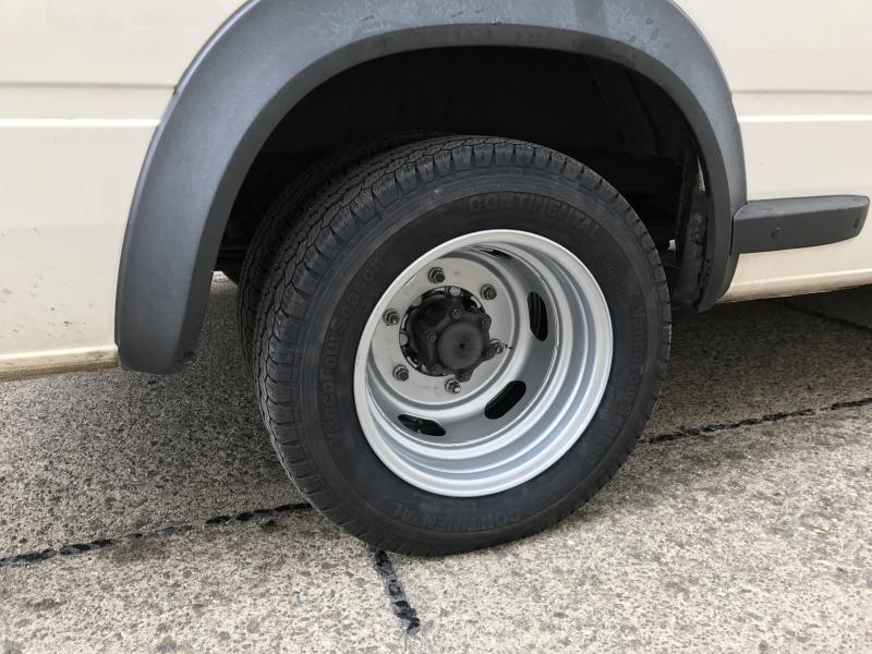

Ich habe auch die Conti 4-Season darauf, gefallt mir bisher gut. Ein wenig mehr gerausch als die Vanco2 die bereits darauf waren (aber 5 St. <2mm Profiltiefe...), aber mehr traktion auf feuchte Wiesen und so -wir fahren ein Wohnmobil.
