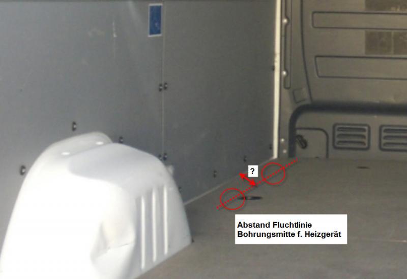

Ich bin am planen der Bohrungen in den Ladeboden für die LSH.
Da es mein erster "Wurf" dieser Art ist auch (noch) etwas gehemmt was die Löcherei angeht ;) man will ja keine zig Anläufe starten und den Boden in ein Sieb verwandeln... :roll:
Daher die Frage an die jenigen die bereits Ihre Heizung an der linken Fahrzeugwand verbaut haben:
-ist es möglich mit dem Heizgerät bis an die Innenwand zu rücken bzw. gibt es einen Versatz/Vorsprung (der Klempner sagt Etage dazu)im Querschnitt (Unterboden/Laderaum)
-von wo aus sollte ich die "Pilotbohrung" machen (unten oder vom Laderaum aus)
Von unten hätte den Vorteil das ich nicht versehentlich in einen Querträger o.ä. bohre...
Auf dem Bild von Marcel sieht es in der Perspektive so aus als ob der große Winkel für die Ansaugluft (Dunsthaubenablufthutze) ca. 5cm von der Wand absteht -Ansicht vom Unterboden aus, kann im Innenraum natürlich anders aussehen....

Salbker hat geschrieben: Auf dem Bild von Marcel sieht es in der Perspektive so aus als ob der große Winkel für die Ansaugluft (Dunsthaubenablufthutze) ca. 5cm von der Wand absteht -Ansicht vom Unterboden aus, kann im Innenraum natürlich anders aussehen....
Unten kann das mit den 5cm schon hinkommen. Innen kommst du damit aber so gerade eben neben der Wandverkleidung heraus! Ich bin innen recht nahe an die Wand heran gegangen um Platz zu sparen und mit glaube ich ca. einer Fingerbreite Abstand, damit die Wärme vom Heizungsgehäuse etwas besser entfleuchen kann. Ich würde das erste Loch von innen nach aussen bohren.
Edit: Wenn ich mich recht erinnere habe ich mich nach dem Tankeinfüllrohr gerichtet, vor allem um da ja nicht reinzubohren :mrgreen: Dann erstmal ein kleines Loch gebohrt um zu gucken wo man denn da genau landet und nach dem Loch dann den Rest ausgerichtet.

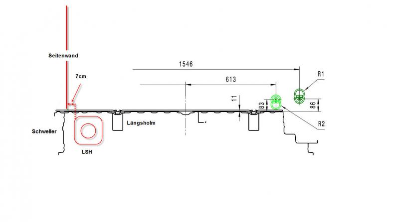

Wollte auch möglichst dicht an die Seitenwand ran, sind aber 7cm geworden (viel weniger war nicht möglich), stört mich letztlich aber nicht so, da das noch im Schatten des Radkastens liegt.
Der Seitenholm unten drunter war viel breiter als ich das vorher eingeschätzt hatte. Die Heizung hat Unterflur auch einigen Platzbedarf so müssen ja Ansaugung, Spritleitung und Abgaskrümmer u. Dämpfer ordentlich verlegt werden.

Du meinst also 7cm Distanz sind zw. Heizgerät und Wand?
Das wäre ne Menge... :roll: ich habe derzeit einen Schrank mit Wasserkanister an der Stelle zu stehen und dachte dessen Rückwwand & Boden in etwa 7cm weit auszuklinken.
Wenn der Dauerregen vorbei ist werde ich mal eine Pilotbohrung machen.

Hatte Deinen Text so verstanden, dass Du die Heizung auch innen montieren willst... wenn sie aber Unterflur sitzt, wie in Deiner Zeichnung, kommst Du bestimmt näher ran, da die Bohrungen im Boden für die Heizungsstutzen bei mir das Problem waren.
