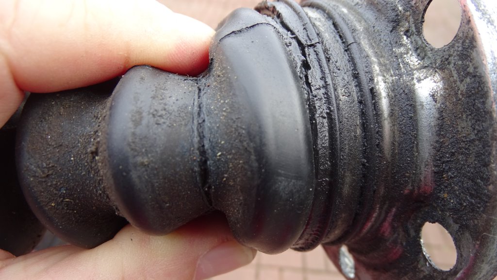

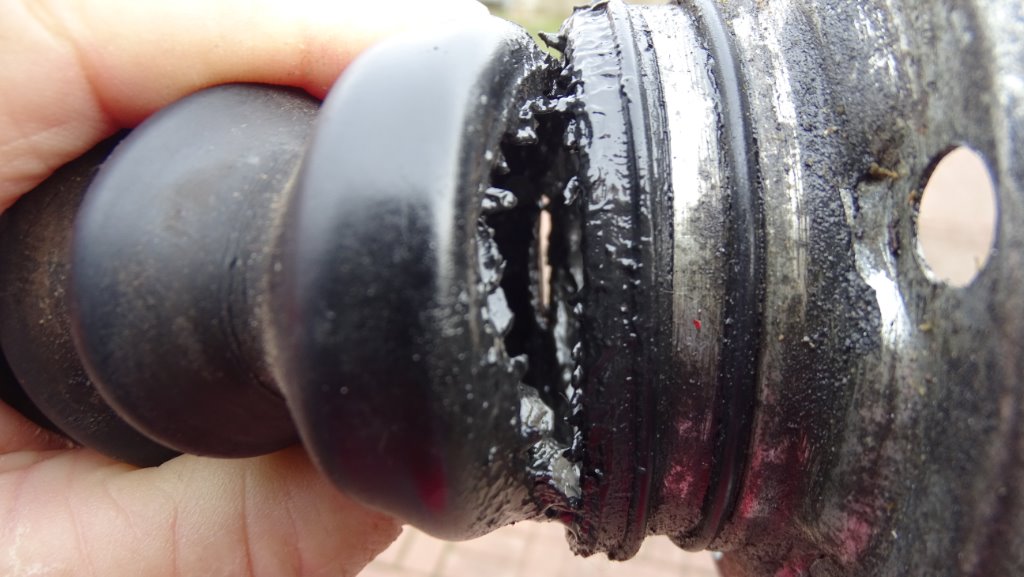

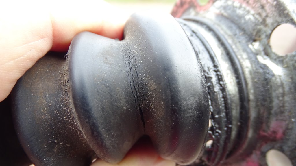

wuestenhans
Beiträge: 365
Registriert: 06 Sep 2016 07:13
Wohnort: Wohne im Nahen Osten südlich Berlin
Re: Gummimanschetten Antriebswelle Vorn Getriebeseitig
Beitrag von wuestenhans »
Hallo Tester, wir hatten glaube ich das Thema schon mal, habe damals meine Manschetten von meinem Zubehör Teileladen gekauft, so um die 100 € für alle 4, waren auch nach wenigen km eingerissen.
Waren von Lobro. Habe dann Original vom freundlichen gekauft, waren auch von Lobro, hatten nur einen schönen Karton, kosteten aber etwas über 300 €. Im nach hinein würde ich sagen waren die ersten Manschetten überlagert. Habe dann die ersten Manschetten nach Ausbau geknickt, sie waren brüchig, da ich sie selbst eingebaut habe, gab es keine Garantie.
Kann nur empfehlen die Manschetten beim Kauf durch Knicken zu Kontrollieren.
Hans
wuestenhans
Beiträge: 365
Habe meine alte Manschette rausgesucht, auf den Bildern kann man gut die Risse erkennen, die Radseitigen Manschetten waren bei mir auch eingerissen. Das Radlager muss durch den Riss Sand abbekommen haben, es knirschte.

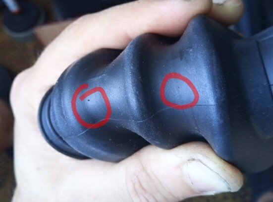

Gestern kam ein weiterer Satz Manschetten an. Diesmal extra GKN/Spidan bestellt, die ja Erstausrüster sein sollten...
Abgesehen davon, dass die Gummis erbärmlich stinken, fallen auch beim Knicken sofort die porösen Stellen auf. Auf der Verpackung ist ein Datum, von Anfang diesen Jahres.
Sofern die echt sind, schließe ich mich an: Spidan ist auch Mist!
Der Rest des Sets und die Verpackung macht zumindest einen authentischen Eindruck.
wuestenhans
Beiträge: 365
Gib diese Manschetten zurück, die werden nicht lange halten.
Hans
joethesprinter
Beiträge: 1741
Wohnort: Südbrandenburg
Beitrag von joethesprinter »
Mache ich. Nur wem, wenn nicht GKN kann man denn vertrauen? :(
