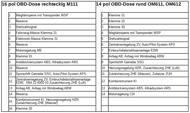

Ich habe mal die OBD Buchsenbelegung des 903 M111 und 903 OM611/OM612 gegenübergestellt. Bei einem einfachen Adapterkabel 1:1, selbst wenn man die richtigen Anschlüsse zuordnet, passen die angeschlossenen Steuergeräte immer noch nicht 100%ig überein. Zum Beispiel liegt beim M111 das KI und die Heizungsregelung auf einer Leitung, bei den OM611/OM612 liegen sie getrennt auf zwei Leitungen. Das Diagnosegerät muss dies berücksichtigen.
Eigentlich braucht es auch nicht mehr als vier Leitungen, Klemme 15, 30 und 31, und dann die Daten bzw. K-Leitung. Das die K-Leitungen um verschiedene Steuergeräte gruppiert wurden, kann man mit einer Break-Out Box begegnen. Da legt man die K-Leitungen aus dem Fahrzeug auf einzelne Bananen-Buchsen, und die K-Leitung aus dem Diagnose-Gerät steckt man auf die interessierende Bananen-Buchse. Etwas umständlich in der Anwendung, weil man ständig umstecken muss, aber preisgünstig zu realisieren. Wäre zum Beispiel eine Lösung.
