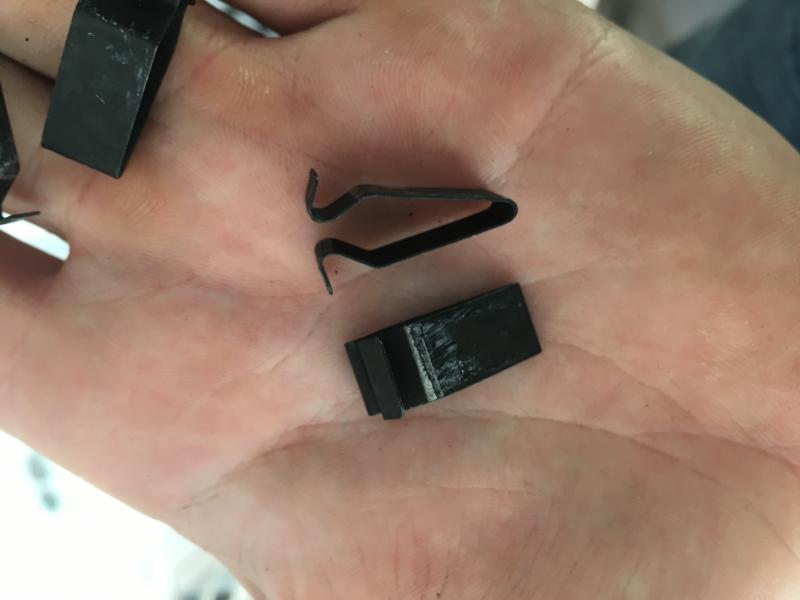

Erstmal das Seitenteil an der Fahrerkabine entfernt. Dahinter war ein Stromkabel verlegt, welches zu zwei 12V Steckdosen und einer Leuchte ging.
Zuerst ein bisschen zarghaft, da ich angst hatte etwas abzureißen aber es ging dann doch recht gut, da es Metallklammern sind, die leicht nachgeben.
Man sollte nur aufpassen, dass man die Klammern nicht verliert ;)
Klammern
Klammern
Seitenteil
Seitenteil

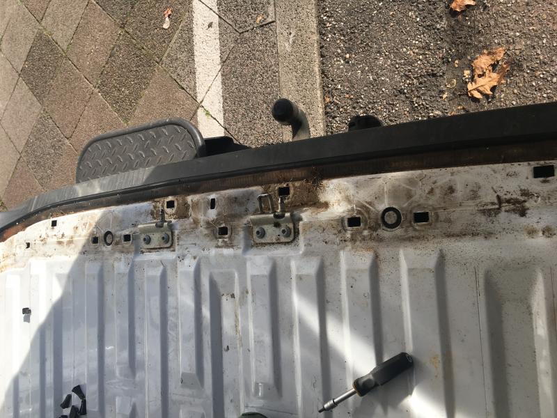

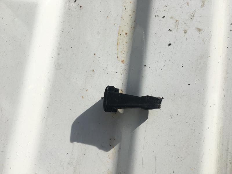

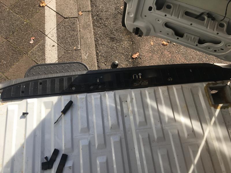

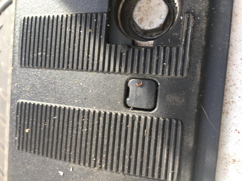

Weiter ging es dann am Heck, da überall ziemlich viel Flugrost am Lack hängt wollte ich die Verkleidung abnehmen um zu schauen wie es drunter aussieht.
Die Zapfen kann man recht leicht mit einem Schraubenzieher entfernen einfach ein bisschen haken und dann mit Nachdruck über die Verschlussösen ziehen.
Verkleidung
Verkleidung

Verkleidung
Verkleidung
Zapfen
Zapfen
ohen Abdeckung
ohen Abdeckung
Nachdem die Abdeckung dann runter war bin ich mit nem Glitzischwamm (nicht kratzend) und warm Wasser drüber und es sieht top aus.. Kein Rost Lack ist noch in Ordnung.

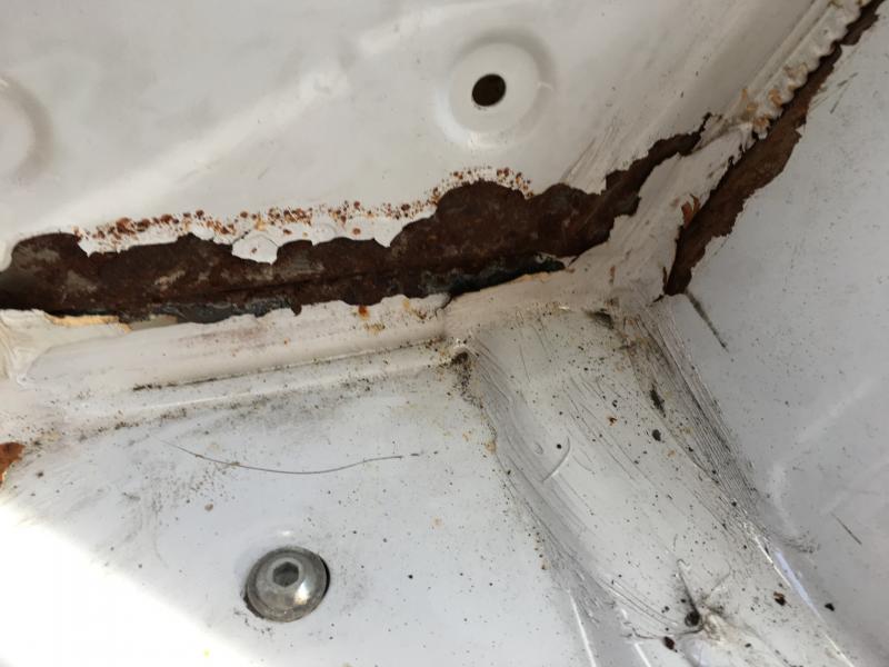

Weiter gings dann im Fahrzeug.

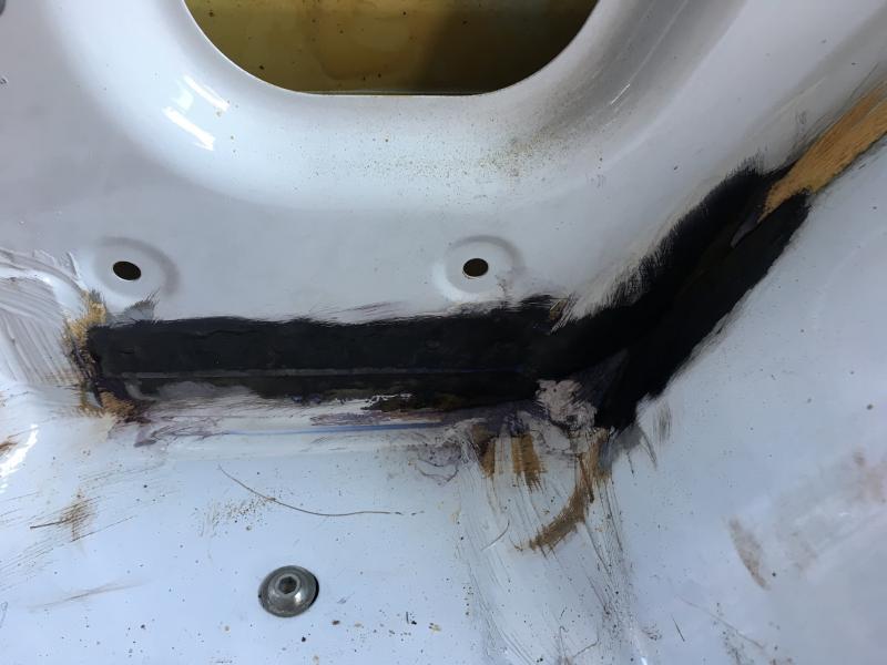

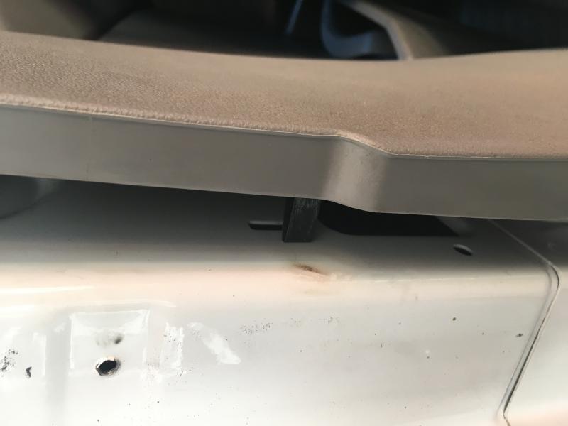

Eine Stelle hat mir Bauchweh bereitet, weswegen ich mal ein bisschen mit dem Schraubendreher abgekratzt hab.
Rostige stelle
Rostige stelle
leider hab ich ein bisschen Rost gefunden. Also schnell die Drahbürste raus und geschrubbt. Anschließend sah es ganz gut aus nur ein bisschen wollte nicht weg. Also Rostumwandler drauf.
Rost umwandeln
Rost umwandeln
Trocknen gelassen und dann mit Primer drüber lackiert. Morgen dann plan schleifen.
Trotzdem stellt sich mir die Frage wie der Rost da hin kommt. Hoffe von innen und nicht von außen.

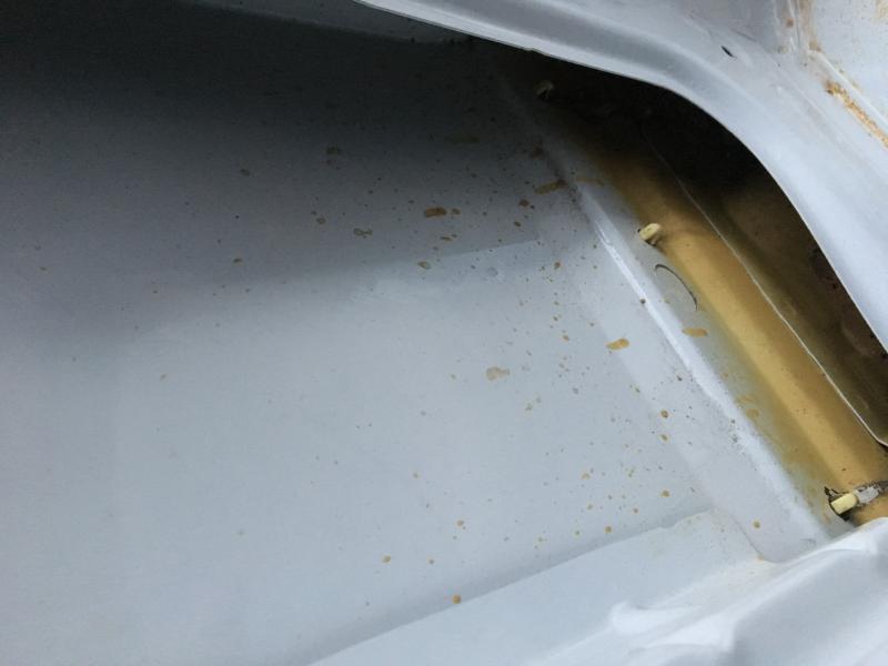

Weiter gehts mit dem Wachs. MB hat es recht gut gemeint mit der Versiegelung.
Also heißes Wasser und mit dem Glitzi kann man die Sprenkler recht gut entfernen.
Wachsspränkler
Wachsspränkler

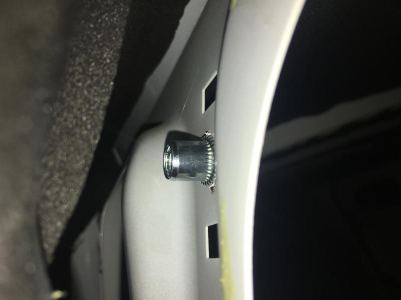

Wo ich das grade sehe: Mach deine Seitenplanken Nippel jetzt dicht wo alles offen ist!
Bei dir sieht das zwar noch gut aus, aber es wird Wasser rein kommen.
Im moment kannst du aber von innen alle Nippel mit ner Zange nach außen drücken, dann geht auch nichts kaputt und du brauchst keine neuen besorgen.
Dekaseal auf den Dichtteller und wieder eindrücken.

mplnck hat geschrieben: Trotzdem stellt sich mir die Frage wie der Rost da hin kommt. Hoffe von innen und nicht von außen.
Nabend! Von Außen kommt das Wasser durch die kleinen Öffnungen unterhalb deiner Wachs-Linie und von außen kommt es auch. Lies mal diesen und die nachfolgenden Beiträge: https://sprinter-forum.de/viewtopic.php ... 90#p167315
Im Radlauf sind Bleche aufeinander geschweißt, dort wandert das Wasser rein welches vom Reifen hochgeschleudert wird, sobald die Abdichtung und der Lack einen Riss haben.

Ja im Radkasten kann man auch ein bisschen Rost sehen aber auch nur vorne, da wo es von innen auch rostig war.
Muss mal vom Radkasten aus den Schutz wegbürsten und mit Rostentferner dran.

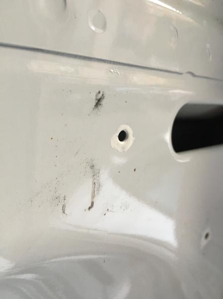

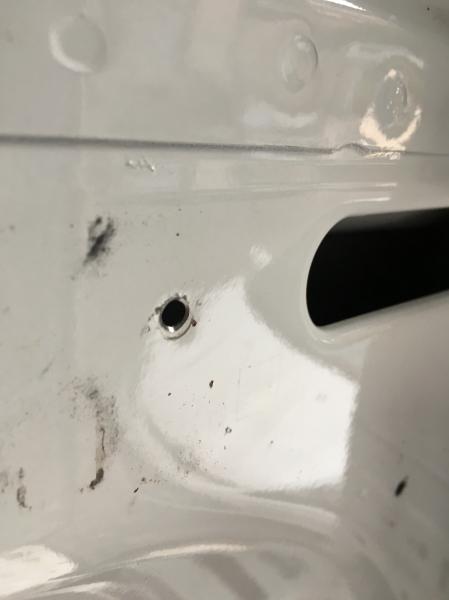

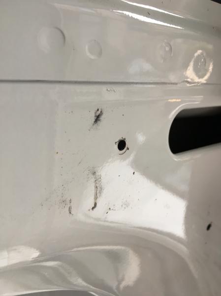

Heute hab ich alle nieten rausgekloppt und die Löcher entgratet. Anschließend dann mit Primer bepinselt.
bepinselt
bepinselt
entgratet
entgratet
ohne Niete
ohne Niete

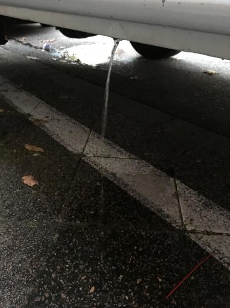

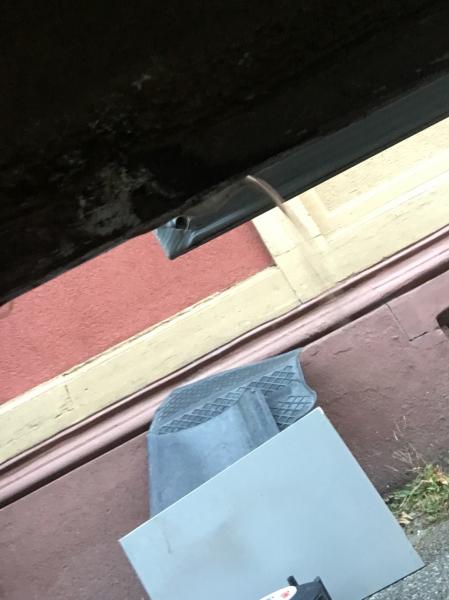

Dann hab ich alles sauber gemacht und angefangen mit der Hohlraumversiegelung. Habe in jedes Loch was ich gefunden hab die 60cm Lanze gesteckt und mit Fluid Film ausgespritzt.
Also zumindest die Stellen, bei den ich mir gedacht hab, dass da irgendwie von außen Wasser dran kommen könnte.
Dann bin ich an einen Schweller gekommen lange reingesteckt und ein dumpfes Blubbern gehört.
Dedum... das Geräusch kenne ich, denn das hat n MX 5 auch.
Irgendwann ist der Ablauf verstopft und dann läuft das Wasser schön über den Innenraum in den Fußraum und man wundert sich, dass die Fußmatten naß sind.
Oder es schwappt beim Bremsen. Also zack unters Auto gelegt. Ging ganz gut dank Bodenfreiheit.
MB hat es dann wieder zu gut gemeint und den Unterbodenschutz so dick aufgetragen, dass 2/3 der Löcher dicht war :(
Also mit dem Bohrer und der Drahtbürste die Löcher freigepult.
Dann hat der Theo ordentlich gestrullert :D
Lasse es jetzt erstmal austrocknen und werd es die Tage dann mal einwachsen.

Das ist ja ein schockierender Wasserstrahl der da raus kommt :shock: :shock: :shock: :shock: Ich glaube ich muss bei meinem auch mal etwas genauer suchen und puhlen. Das macht mir ein bisschen Angst :D

:D das war noch der kleinere... an anderer Stelle lief wesentlich mehr raus.
Ich denk aber nicht, dass es da irgendwelche Probleme gab. Klar kann man nicht reinschauen aber ich frag mal einen meiner Medizinerfreunde nach dem Endoskop :D

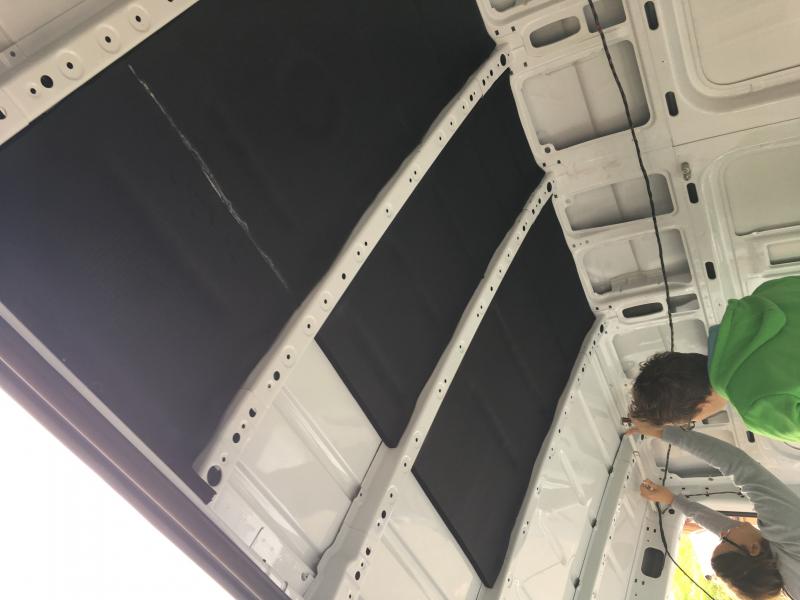

Samstag gungs dann los mit Isolation.
Isolation
Isolation

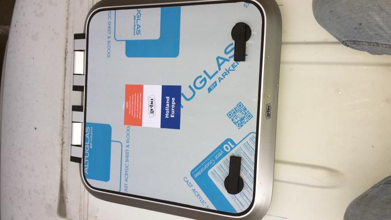

Zwischen den Holmen am Dach mit 19mm selbstklebend.
Dann hat die Sonne geschienen und ich hab gedacht Dann machen wir das Dach.

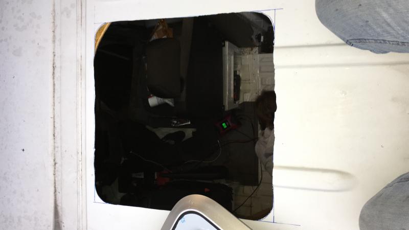

Also den Nibbler rausgeholt und rumgenibbelt.
Von Oben genibbelt von unten gesaugt. Hat super funktioniert. Kann ich nur empfehlen.
Dachfenster
Dachfenster
Loch
Loch
Als dann das Loch drin war aber das Fenster noch nicht hat es angefangen zu regnen
Da half nur noch die Plane.
Ich hab über die Sicken geklebt was n bisschen problematisch war mit dem Dichten.
Aaaaber ich hab ganz normal mit der spritze zweireihig Dekalin MS 2 drauf und gleichmäßig mit nem Drehmomentschlüssel angezogen.
Masse hat sich gleichmässig verteilt. Hat ausgereicht um mit dem Finger ne schöne Fuge zu machen.
Heute morgen hab ich mit ziemlich klopfenden Herz die Tür geöffnet. Und.. Alles Dicht!!!!! :)

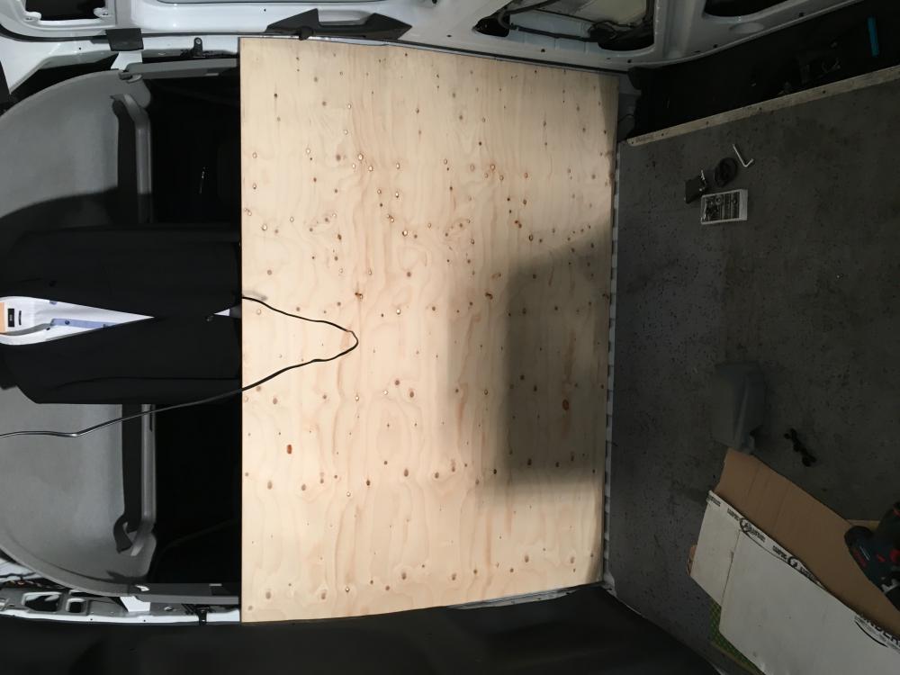

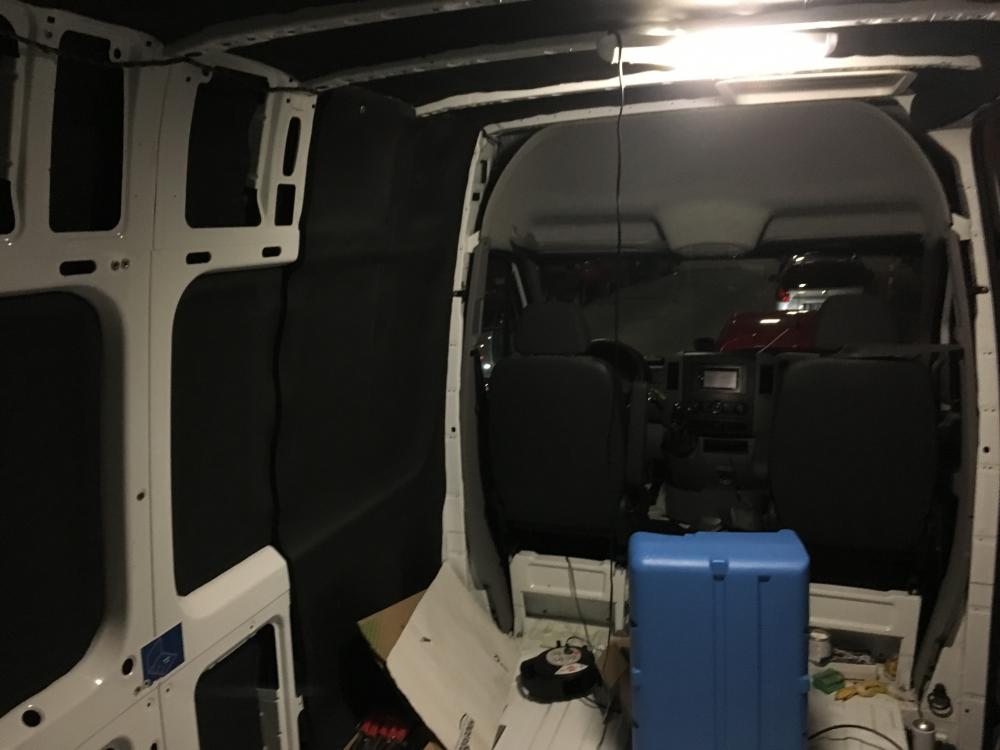

Hello, hat n bisschen länger gedauert aber ich hab jetzt bisschen mehr Zeit mich um das Berichten zu kümmern. Seit dem letzten Fenstereinbau ist ne Menge passiert.
ich hab die zweite Schicht isoliert.
Und mir die Rückwand zurecht gesägt

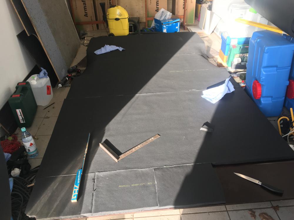

Anschließend hab ich mir aus ner großen Siebdruckplatte mit Hilfe der alten Bodenplatte zurechtgesägt und mit 25mm Armaflex versehen.
